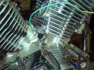

Виктор К Опубликовано 6 июля, 2013 Жалоба Опубликовано 6 июля, 2013 Вот я и установил себе датчик давления от КЛАССИКИ. Что интересно, когда движок нагревается, лампочка на холостых начинает промаргивать :( что есть не очень хорошо...... 1 Цитата
Виктор К Опубликовано 6 июля, 2013 Жалоба Опубликовано 6 июля, 2013 Резьбу на самом датчике пришлось перерезать. Цитата

Rollik Опубликовано 13 июля, 2013 Жалоба Опубликовано 13 июля, 2013 Резьбу на самом датчике пришлось перерезать. я смотрю на фото между ребер охлаждения у тебя резинки стоят, я когда мот забирал с магазина долго голову морщил накой они нужны )) в итоги прям перед магазином их отковырял и выкинул. решил что это какие-то транспортировочный прокладки. Цитата
егерь Опубликовано 13 июля, 2013 Жалоба Опубликовано 13 июля, 2013 Это не транспортировочные резинки, это виброгасители, так-что зря выбросил :) Цитата
