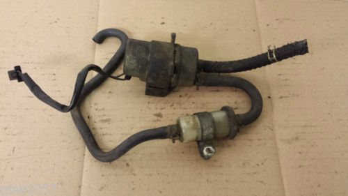

Родной бензонасос стоит трубками вниз, сверху у него контакты и реле. Ставь также от греха подальше, чтоб не коротнуло. Бензин все-таки!

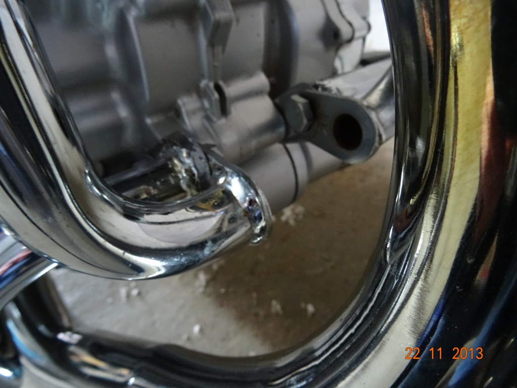

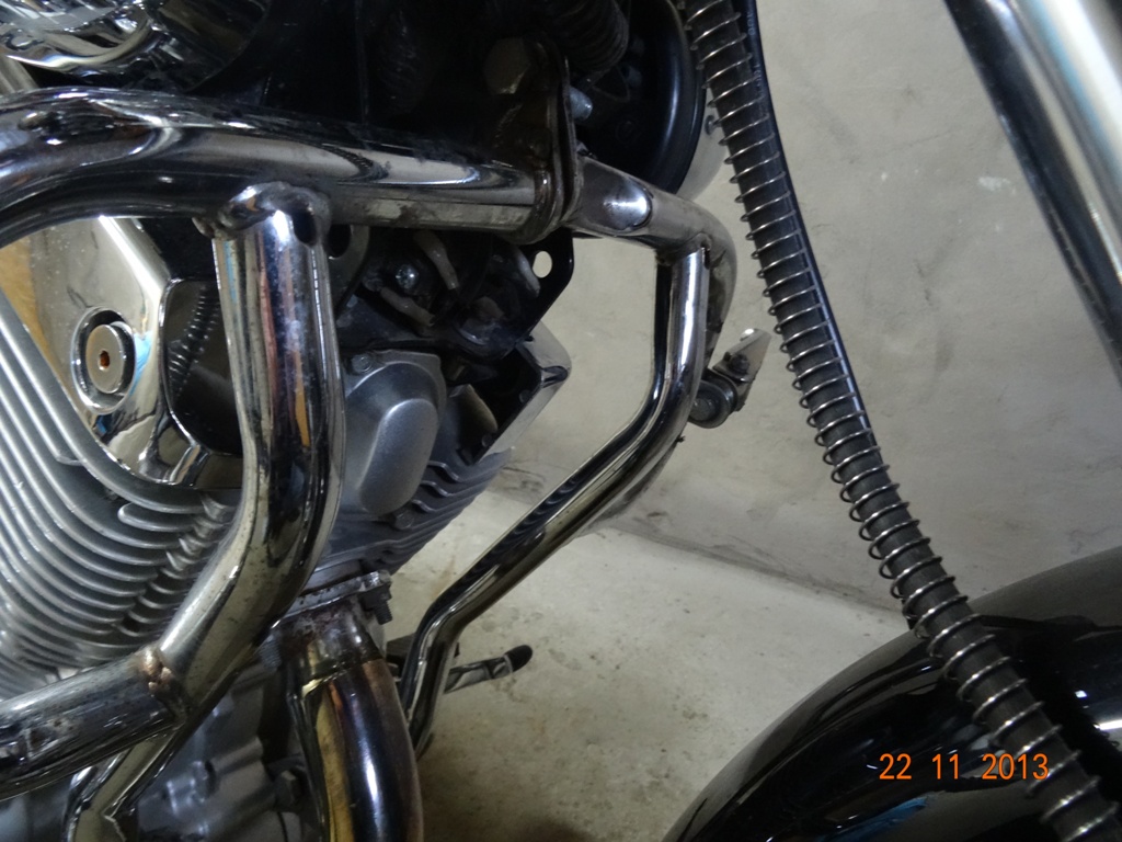

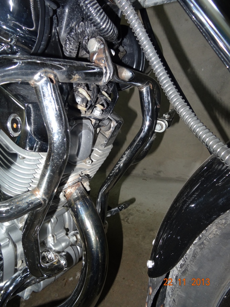

Мне уже пришли такие дуги, теперь думаю как их воткнуть. Крепления для них на Стелсе не подходят. Нижние вообще отсутствуют. У Вираги в стойках на которые крепятся подножки есть резьба, а на наших аппаратах лишь малое отверстие. Тут два выхода: 1-срезать с дуг ушки и переваривать под нужный угол (но тогда испортим всю красоту-хром пожелтеет от нагрева); 2-делать крепежную рамку, чтобы закрепить верхнюю часть(что-то типа как у Santtech). Для крепления нижней части дуг однозначно - делать резьбу! Блин, завтра пойду в гараж, все сфотографирую...

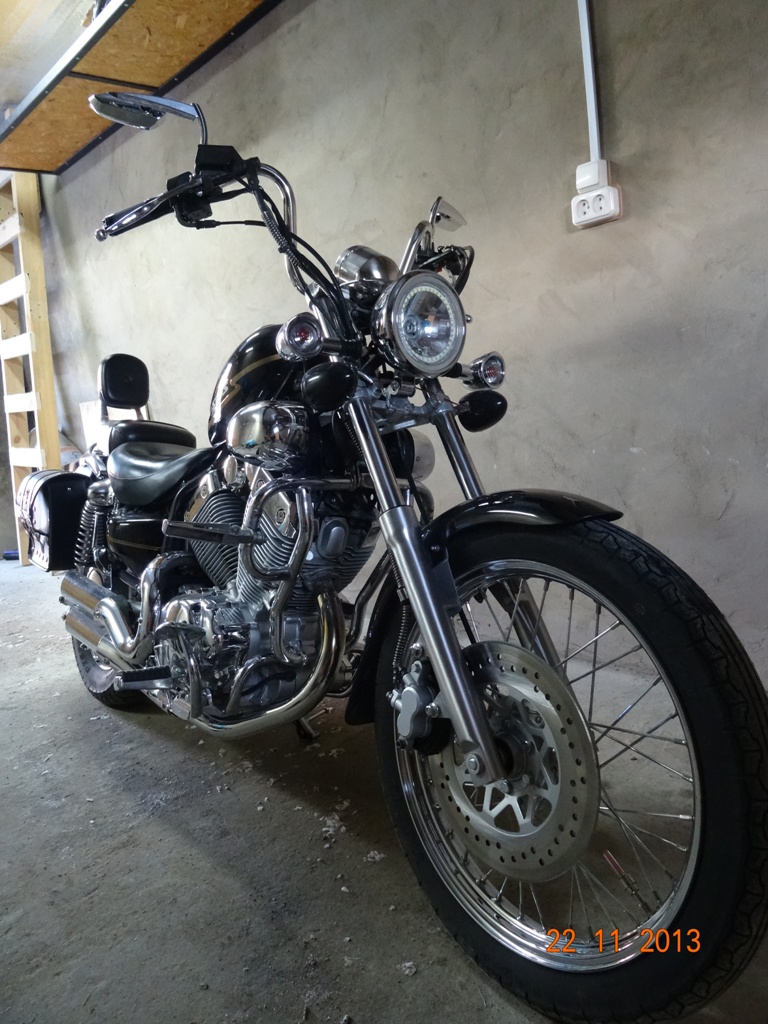

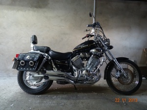

И так, вот моя "Метла"!

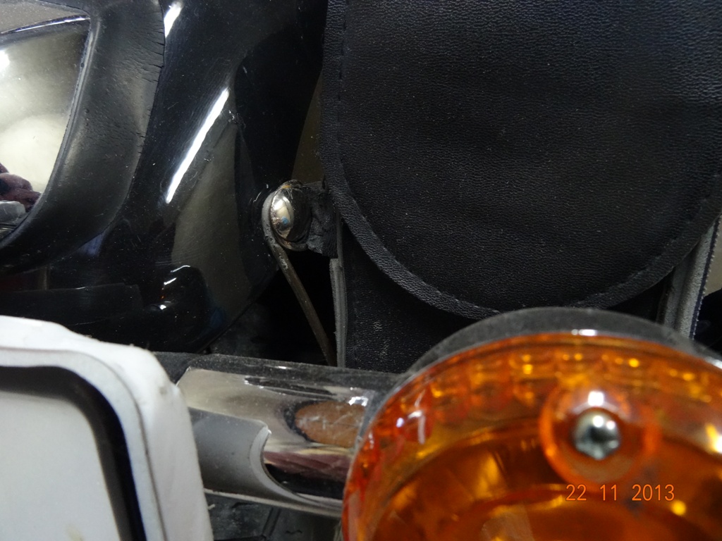

Что касается крепления боковых сумок, я вам так скажу - не парьтесь, возьмите проволоку и согните как вам надо. Ее основная функция в том, чтобы не дать колесу протереть дыру. Видно проволку все равно не будет, все внимание прохожих будет приковано к самим сумкам, а не к тому как они там держатся. Проверено. Я использовал сталистую проволоку, изогнул в виде перевернутой буквы П.
Один конец крепится в штатное отверстие на крыле под поворотники (которые все равно придется перенести), а второе отверстие делаете сами, где вам надо (зависит от формы самих сумок и наличия у них крепежных колец). Болты я взял в автомобильном магазине от ВАЗ 2107 (болты крепления бампера).

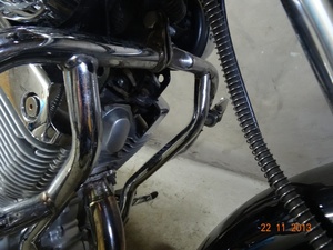

   По поводу крепления дуг к мотоциклу. Вот нижнее -
 post-9200-0-18019000-1385210507_thumb.jpg.
Нужно будет снять опору подножек и вместо технологического отверстия сделать резьбу (я зделал М10). Сложного в этом ничего нет, нужен только инструмент и немного терпения. А вот верхнее
post-9200-0-16635600-1385210785_thumb.jpg.
на фото видно что ушки далеко от рамы мотоцикла и нужно делать крепление.
С креплением ничего пока не придумал. Может у кого появятся  мысли или вопросы - пишите, обсудим.
да красивый мот )) мой в гараже накрыт ковром. открывать не хочу,а то уеду по сугробам)
у тебя музыка с сигналкой стоит ?
а подножки на дугах так и были или отдельно покупал ?
Спасибо. :)   Да, музыка - она же сигнализация, только толку как от сигналки мало, там только датчик удара, а датчика наклона нет! А вот играет здорово! Слышно даже в шлеме на полном ходу!
 Подножки были, дуги б/у-шные, местами коцки есть. Взял их на аукционе Ёбэя, с самой Америки пришли!  Ездить должно быть удобно, я прикидывал... при моем росте 183 см. В следующем сезоне проверю!

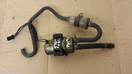

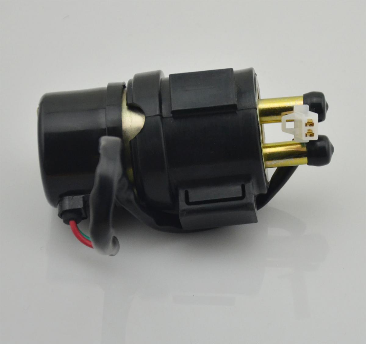

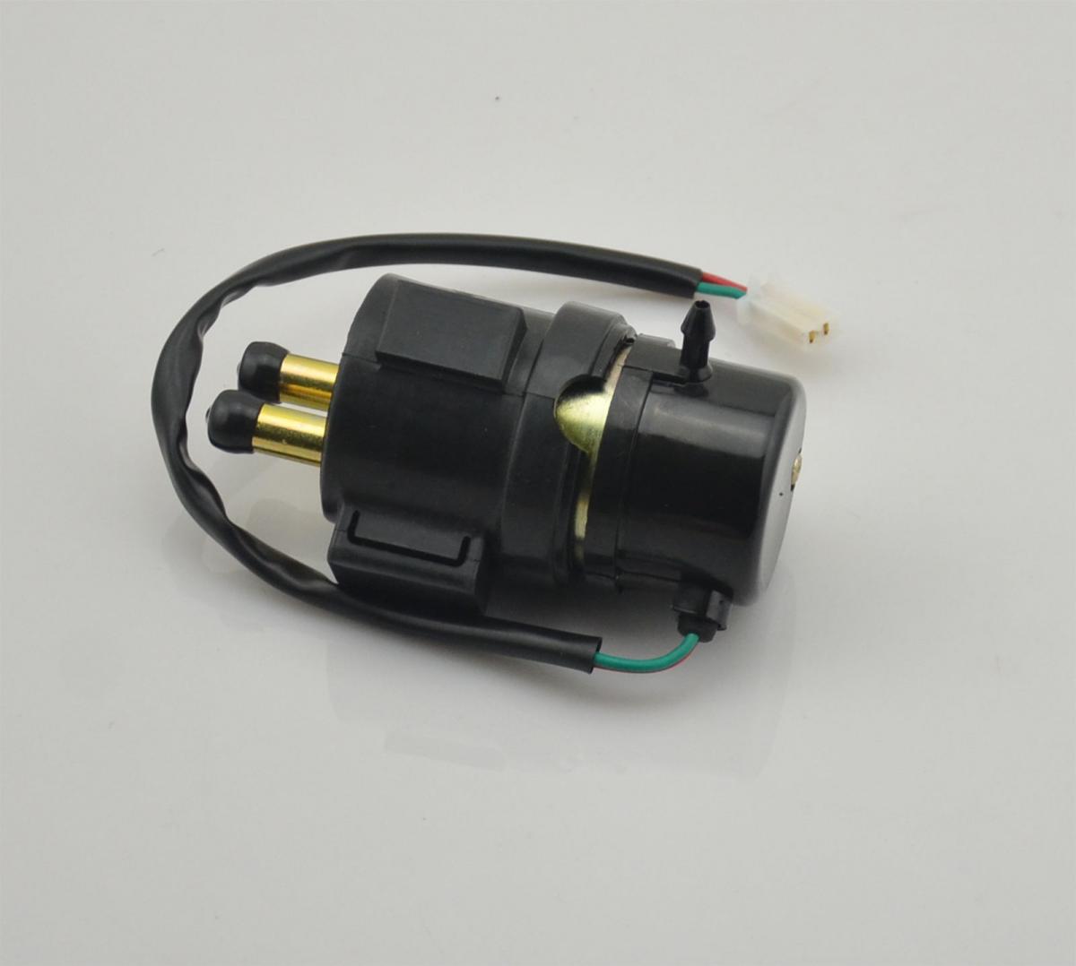

 ну вот и законьчились поиски бензонасоса для подстраховки

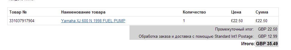

купил его на Ебэй
выставлен лот был за 49,99 GBP (Фунт стерлингов)
лот был на свободное предложение и вот 5 дней мы с продавцом двигались к золотой середине ))
я начал с 5 он опустился до 45 и вот спустя три наших  шага ( а у покупателя есть возможность только 3 раза предложить цену) продавец согласился на 22,50 GBP
и лот был закрыт еще 3-5 дней ушло на уточнение цены почтовых услуг, которые составили 12,99 GBP
хотя изначально я не хотел покупать б/у насос дороже 1000 рублей но от бесконечного серфа по инету в поисках ЗАЗ насоса  и видя дибильные лоты на Ёbay где б/у насос хотят продать по цене нового  примерно 4000-6000 рублей это еще без учета доставки.
также наши продавцы удивили меня ценами на насосы от  ЗАЗ они начинаются от 3000 руб и еще не все проверенные на рабочее состояние
Выпив кофе и  положившись на удачу, что мне пришлют исправный насос хоть и б/у оплатил сие чудо )
ИТОГО: 1890 рублей
осталось подождать до декабря или января. продавец из Европы т.ч. может и до нового года придет.
подскажите у кого есть опыт с б/у насосами какую профилактику ему сделать ?

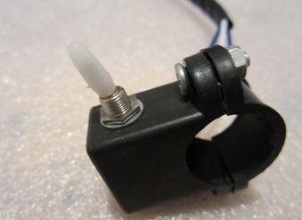

http://www.aliexpress.com/item/16mm-Red-Power-Symbol-angle-eye-12V-LED-Push-Button-Metal-momentary-Resetable-Switch/1436888175.html
кнопка она идет в комплекте с колечком герметизирующим резьбу
заказал еще вот такую приблуду post-10735-0-48358900-1385670066_thumb.jpg но эту планирую на противотуманки поставить.
http://www.aliexpress.com/item/Motorcycle-biswitch-general-turning-lamp-double-switch-electric-bicycle-double-jump-switch/905464586.html

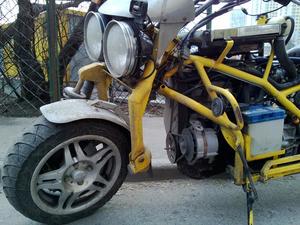

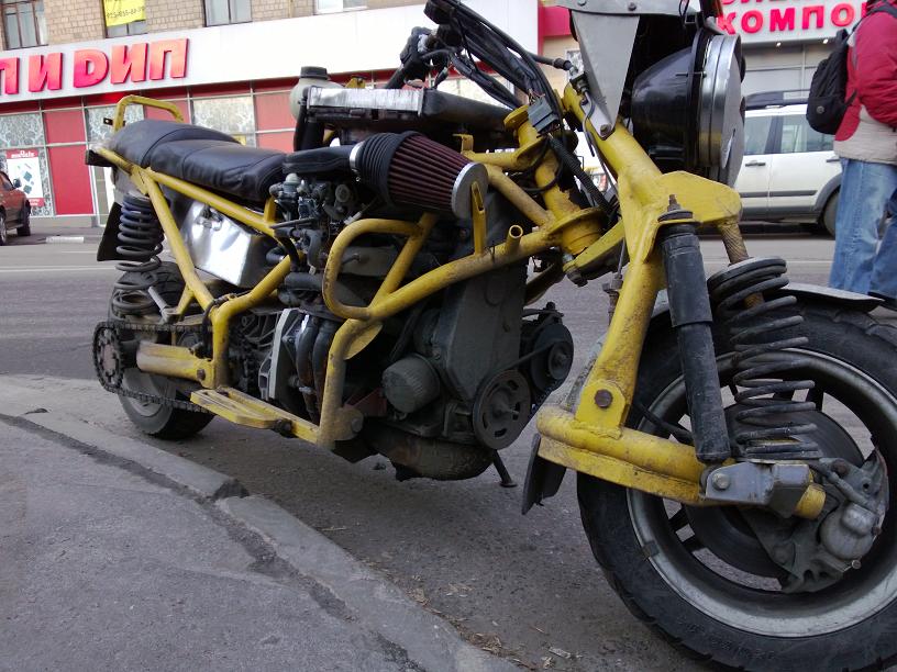

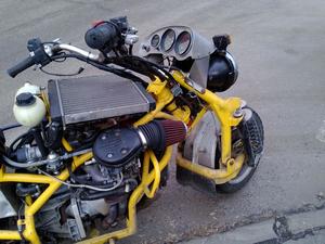

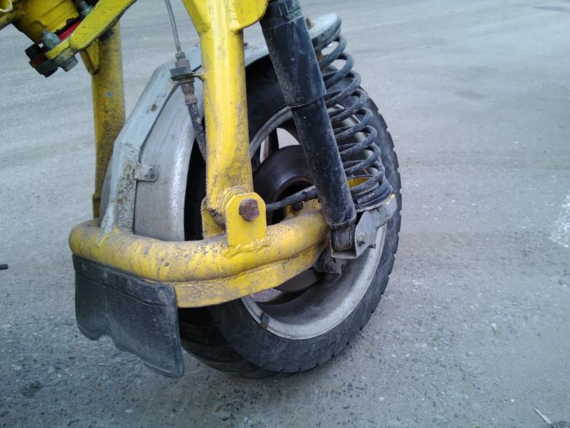

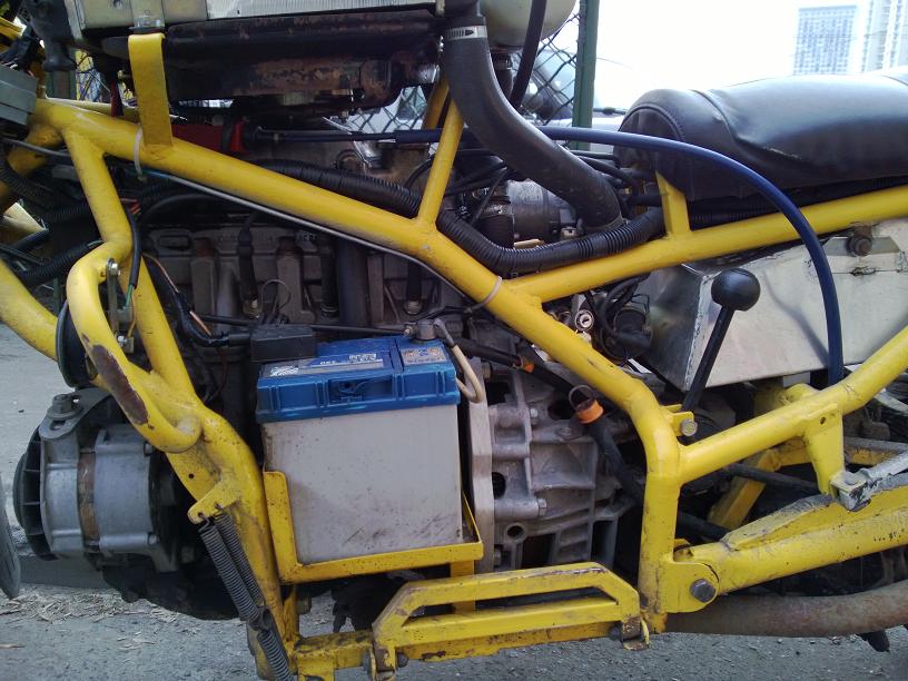

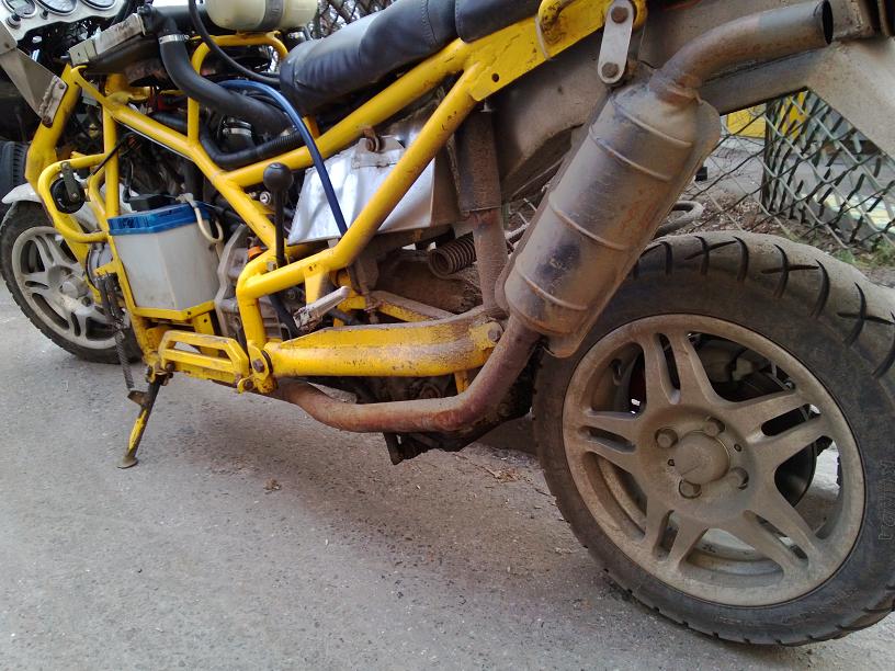

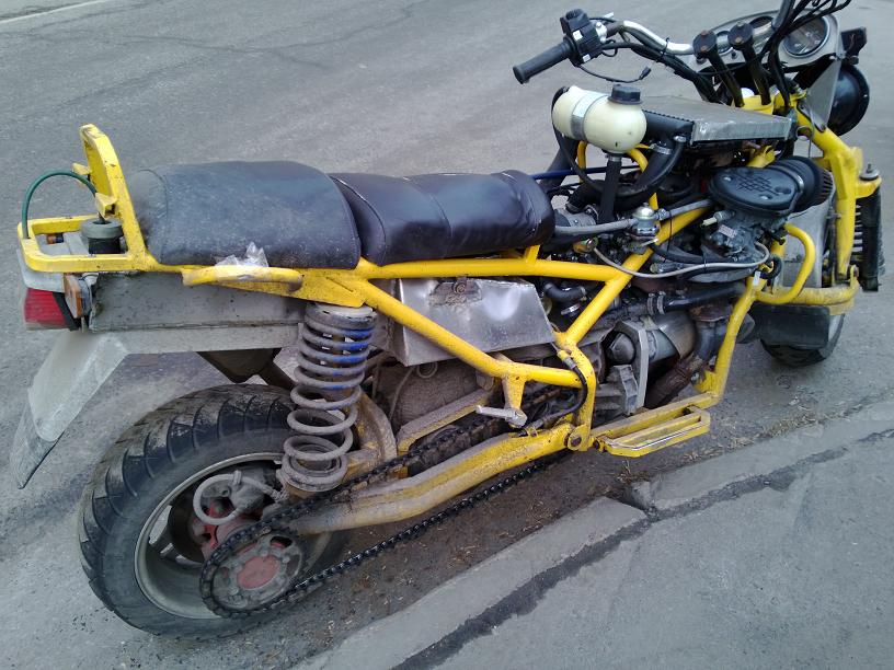

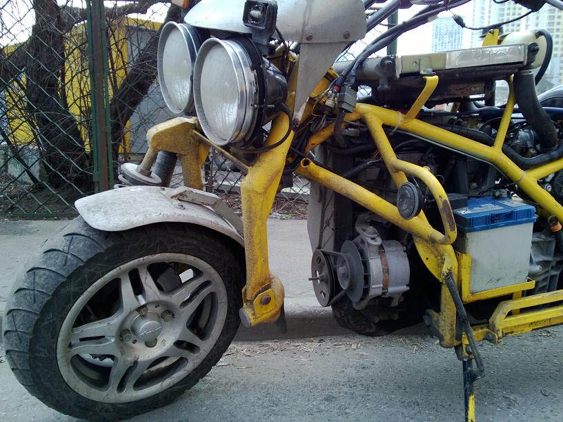

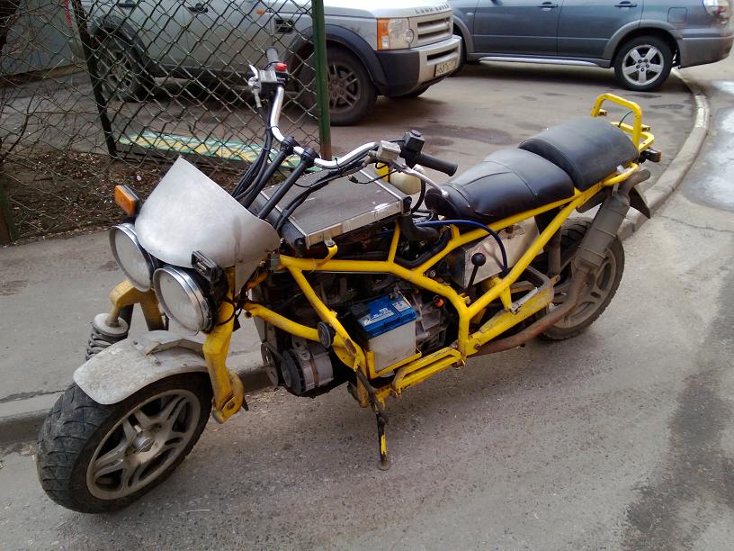

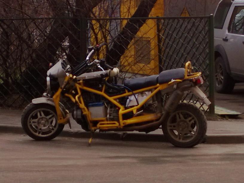

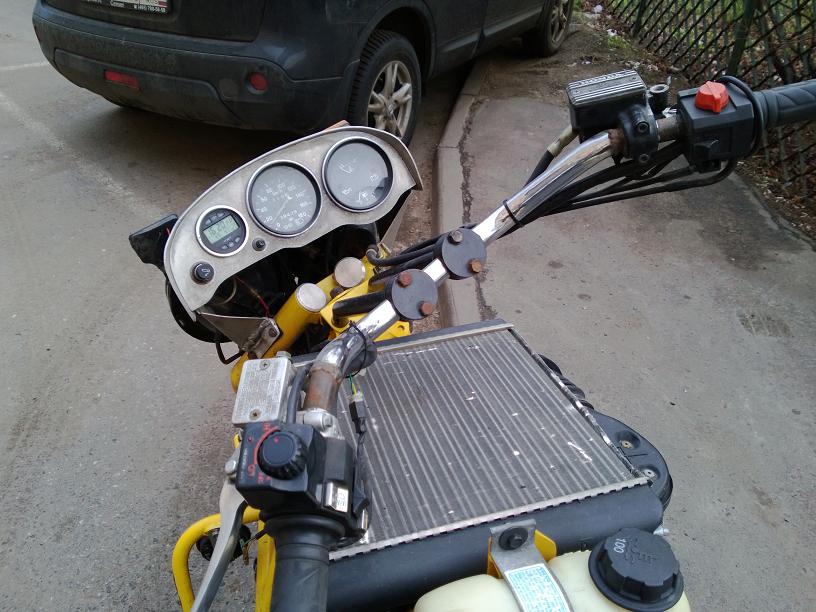

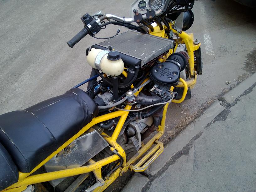

А я, дорогие друзья, хочу выступить в несколько ином ключе.
Это не   Stels 400 cruiser   и не легендарный "Урал".
Но… Это ярчайший пример творчества, целеустремлённости и мастерства !
И мне хочется им с Вами поделиться !
Надеюсь, Вы не станете ругать меня последними словами за уход от основной темы и
не станете требовать, чтобы администратор немедленно удалил нижеследующий материал…
Однажды в Москве, летом 2012 года, я заехал в магазин радиоэлектронных компонентов
торговой сети «Чип и Дип»  на Беговой.
(Здесь была ссылка)
Пока закрывал машину, краем глаза заметил, что к стоянке подъехал человек на каком-то милицейском «Урале» времён СССР.
Посмотрев в его сторону, я увидел двухколёсное механическое транспортное средство, которое поразило меня до глубины души… !
Товарищ, приехавший на этом аппарате спешился, установил его в устойчивое положение и не торопливо стал снимать мотошлем.
Я поспешил приблизиться к этой конструкции, чтобы как можно лучше её рассмотреть.
- Здравствуйте ! А можно несколько вопросов ?
- Конечно. Спрашивайте.
- Вы всё сделали сами ?!
- Да.
- Какая коробка передач ?
- Автомат от Audi.
- Сколько времени ушло у Вас на проект ?
- Два года.
Подошли ещё несколько человек.
Все были в восторге !
Кто-то достал сотовый телефон с фотокамерой и попросил у автора разрешения
запечатлеть это чудо.
- Да ради Бога ! Фотографируйте ! А я пока пойду в магазин…
- Вы не могли бы отправить мне на электронную почту Ваши снимки ? - умоляюще
обратился я к тому, кто снимал.
- Хорошо. Пришлю. Продиктуйте адрес.
Я нашёл в кармане какой-то старый чек и написал на обратной стороне
Leonid_Zhukov@mail.ru
...Благороднейший мужчина сдержал своё слово, и, вскоре, я получил вот эти
фотографии:
