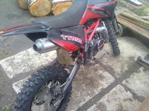

Ан-ттр 125 Опубликовано 22 августа, 2013 Жалоба Опубликовано 22 августа, 2013 Вот фотки нового TTR-125 Как видно, появилась панель приборов, складные ручки, защита от грязи перед задним колесом. Также видно электростартер. Интересно, а где стоит аккумулятор? Под седушкой Цитата

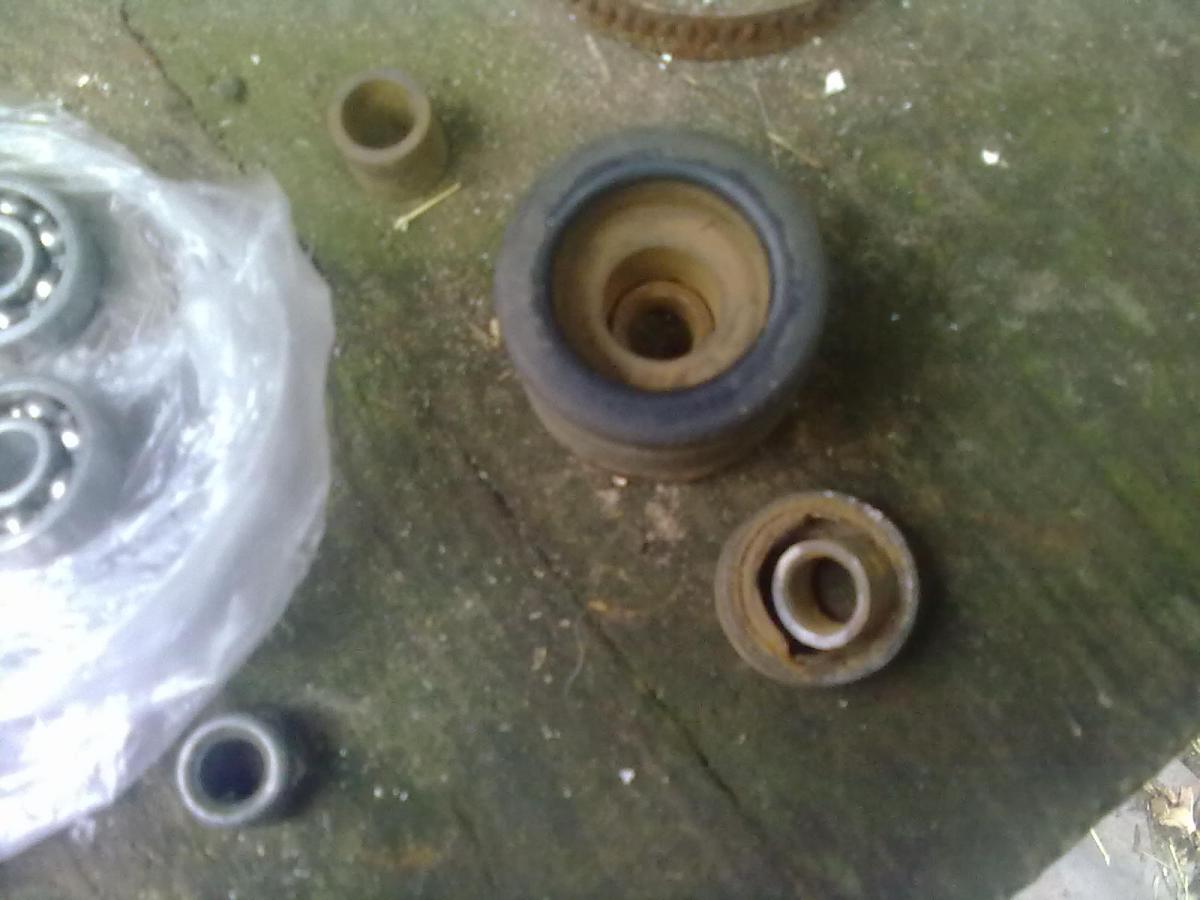

vovanmotoracer Опубликовано 12 ноября, 2013 Жалоба Опубликовано 12 ноября, 2013 Раз уж тема совсем заглохла, напишу отчет о своем моте. Проехал за этот сезон немного, около 300 км, общий пробег около 2000 тысяч. Самую серьезную поломку нашел в эти выходные -развалились подшипники ролика натяжителя приводной цепи. Уже нашел их аналог, будет время -займусь. А так только поменял воздушный фильтр( поставил поролоновый с крышкой, чтобы меньше грязи попадало) и резину на Kenda K 760. Фотки постараюсь выложить в ближайшое время. Цитата
