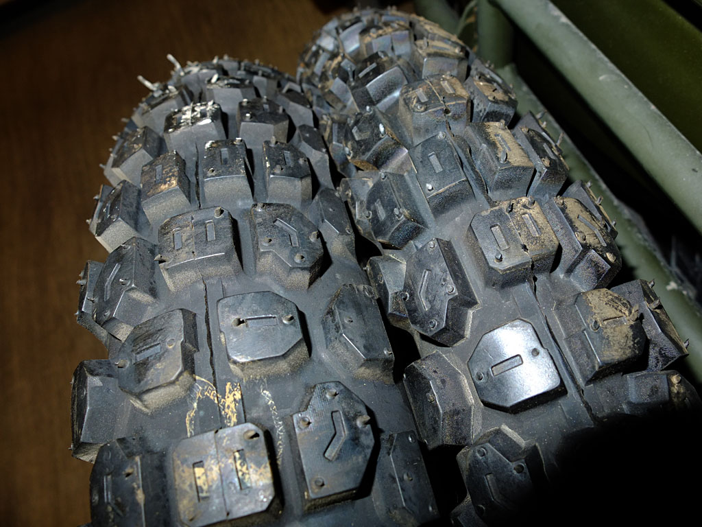

Хе, похоже я тупанул нипадетски. )))))))))  Вспотел искать бескамерные шины, решил переписать все данные с покрышки. Повернул, посветил и нашел надпись "TubeType".
А что, у всех интрудоводов стоят на литых дисках камерные покрышки?!
Вот тут нарисовывается немного непонятная ситуация,в одном магазине узнавал можно ли на наши диски воткнуть безкамерку- сказали нет надо менять и диски. В другом же сказали что диск наш позволяет поставить безкамерку. а вообще говорят что на диске тоже должна быть маркировка.
Эти продавцы правильно сказали.Литье тоже разное бывает.А собственно чем бескамерная лучше камерной? Ну разве что легче на вес камеры и все.

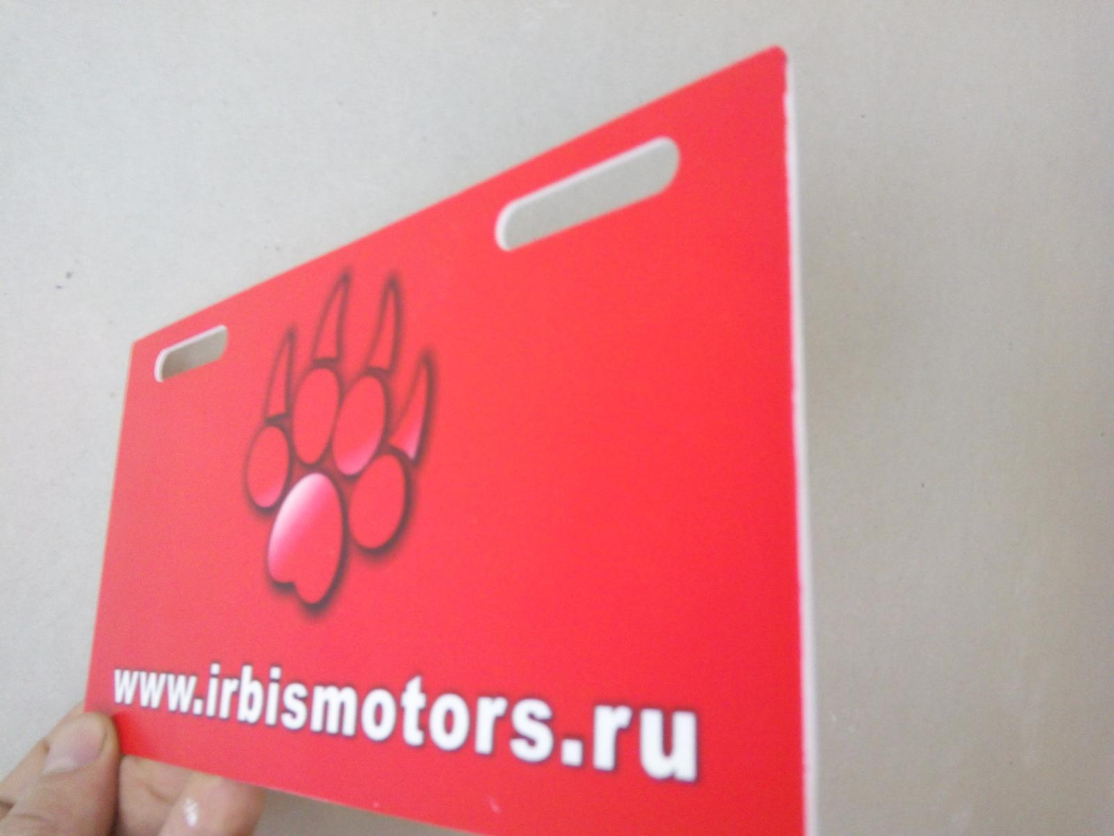

У нас на интрудере номер не подходит на родное место,писали что фанеру ставят,а кто-нибудь ставил
http://www.china-moto.ru/forum/topic/2737-irbis-intruder-200/page-5#entry151448
Я вырезал пластину из пластика, но он хрупковат, со временем лопается в местах крепления. Полагаю, вопрос решит полиэтиленовая разделочная доска.
Сегодня съездил за новыми шинами и камерами, DURO 3х18 и 3,5х18. Еще по старым ценам, за 2.600 и 3.000 соответственно. В магазине стоял и диск от Интрудера. И диск таки под бескамерную резину, с характерными рисками по ободу. Хотя на самом диске обозначений не нашел. Собсна, бескамерной резины под эти размеры хватает, поскольку они совпадают с YBR-125. Но вся эта резина дорожная.
Сегодня съездил за новыми шинами и камерами, DURO 3х18 и 3,5х18. Еще по старым ценам, за 2.600 и 3.000 соответственно. В магазине стоял и диск от Интрудера. И диск таки под бескамерную резину, с характерными рисками по ободу. Хотя на самом диске обозначений не нашел. Собсна, резины под эти размеры хватает, поскольку они совпадают с YBR-125. Но вся эта резина дорожная.
