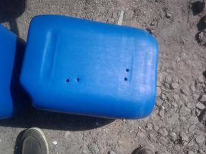

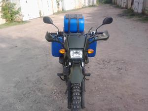

ДИВАЙСЫ-КОЛХОЗ

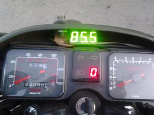

У Вас на 6 фото термометр? А мерит температуру масла или корпус цилиндра?
В РЁБРАХ ЦИЛИНДРА

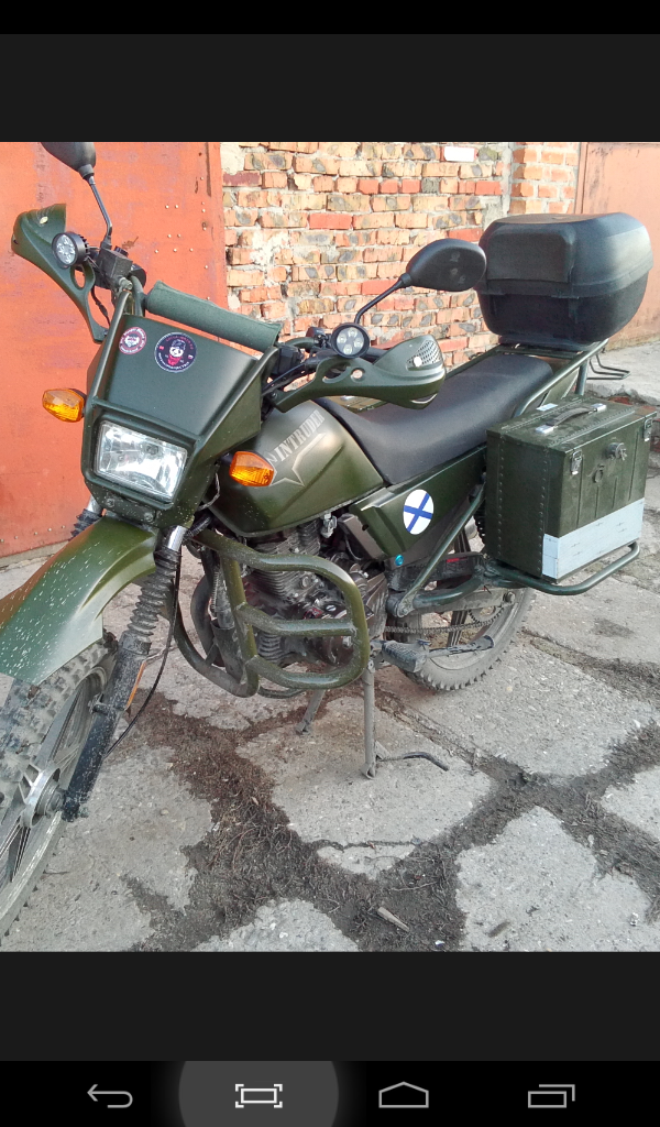

Н-да, полный колхоз, конечно. Но крепление интересное придумал, возьму на вооружение.

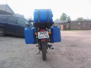

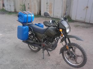

Увидел на ВК кофры из магазинов от ПКТ. Вот это действительно круто, аж себе захотел.
Но я бы поискал штатный на 200 патронов:
Я себе с алиэкспресса тряпичные заказал, пришли - ничё так, но если через ветки не ездить, то норм, а в лесу порвуться ИМХО.
