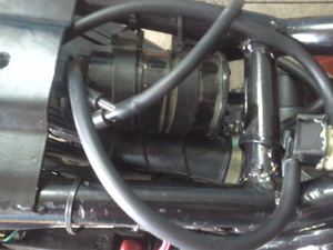

Что за фигня на фото никелерованая каторая.
Я не гадалка, дистанционным зондированием мопедов не занимаюсь. :) Чтобы понять что это такое, надо как минимум знать что к ней подключено. Хотя скорее всего это китайская экология. Обычно такое снимают нафик и все счастливы... По клапанам я больше ничего сказать не могу, ибо вроде уже и так написано более чем подробно.
По карбу: как минимум вижу на фото, что имеется какой-то штуцер, который ни к чему не подключен. Если это не дренаж поплавковой камеры, то через него вполне может сосать воздух. На известных мне мопедах с таким карбом ни эого штуцера, ни "хромированой\никелированной фигни" нету.
к это й приблуде подключено 3 шланга, один идет в головку, второй идет в фильтр а третий в крепление где прикручивается карбюратор. На карбюраторе подключен был трос я его отключил это толи ускоритель толи чтото такео когда на него нажимаешь он в попловковую камеру качает топливо
к это й приблуде подключено 3 шланга, один идет в головку... На карбюраторе подключен был трос я его отключил это толи ускоритель...
Экология. Отключить, заглушить все шланги и забыть. Меньше шансов будет, что через нее воздух сосет.
То что на карбе - ускорительный насос. Если отключить, то при резком открытии дросселя будет затык и мот будет вяленько разгоняться. На обычные режимы работы никак не влияет.
А вот с \этим как быть? как подключаются шланги? кстати с этой экологии когда пришел моооцикл шланг подключался в него.
Я не знаю, что это за хрень. Тут все вопросы к китайцам. Как минимум надо разбирать головку, смотреть куда ведут шланги, каналы и пр. Метод научного тыка тебе в помощь. Дистанционно вряд ли кто-то тебе с этим сможет помочь.
