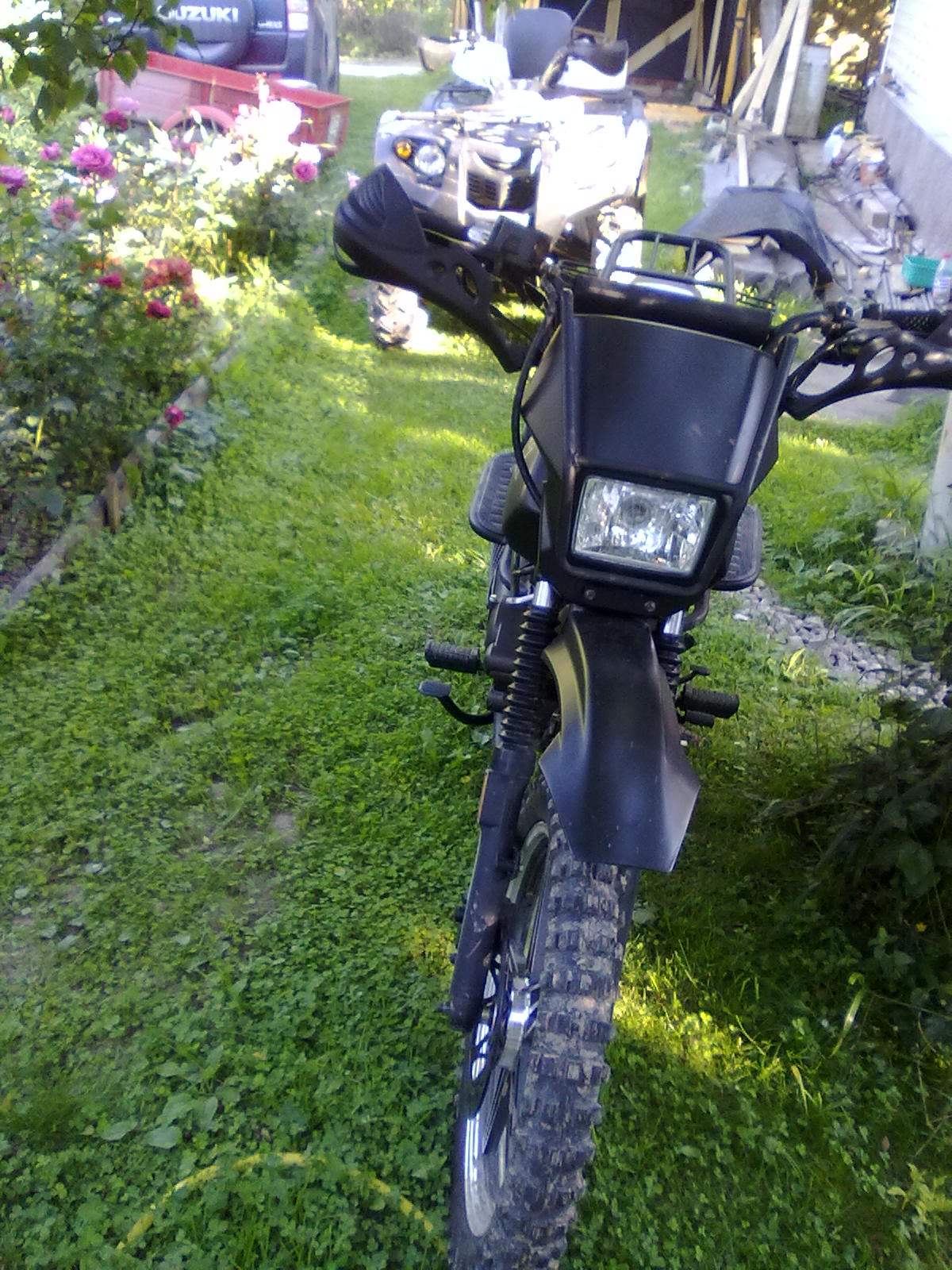

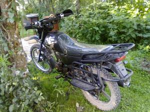

DGON77777 Опубликовано 28 июня, 2012 Жалоба Поделиться Опубликовано 28 июня, 2012 вот и я про то.......эт же китай...подождем притрется......а там увидим.... ну вот и мой колхоз тюнинг....зеркала поворотники.....но главное сигнал.....их 2....по бокам эт на фотке 1 видно......в шлеме аж иногда подпрыгиваешь..а так то совсем ужастики..... Цитата Ссылка на комментарий Поделиться на другие сайты Поделиться
