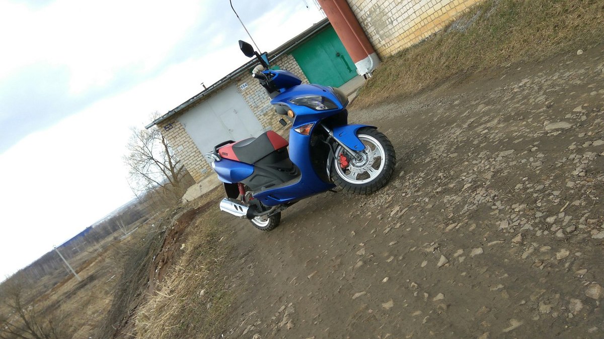

Игорь 74 Опубликовано 24 марта, 2017 Жалоба Опубликовано 24 марта, 2017 (изменено) В 24.03.2017 в 22:23, PonTorEz228 сказал: уже во всю катаем У нас ещё снег не везде сошёл. Классно смотрится скутер. Сидушку перетянуть в другой цвет или заменить не планируешь? На моём скутере обшивка на седле порвалась, оказалось что дешевле новое седло купить, чем перетянуть старое. Изменено 4 ноября, 2018 пользователем Игорь 74 Цитата

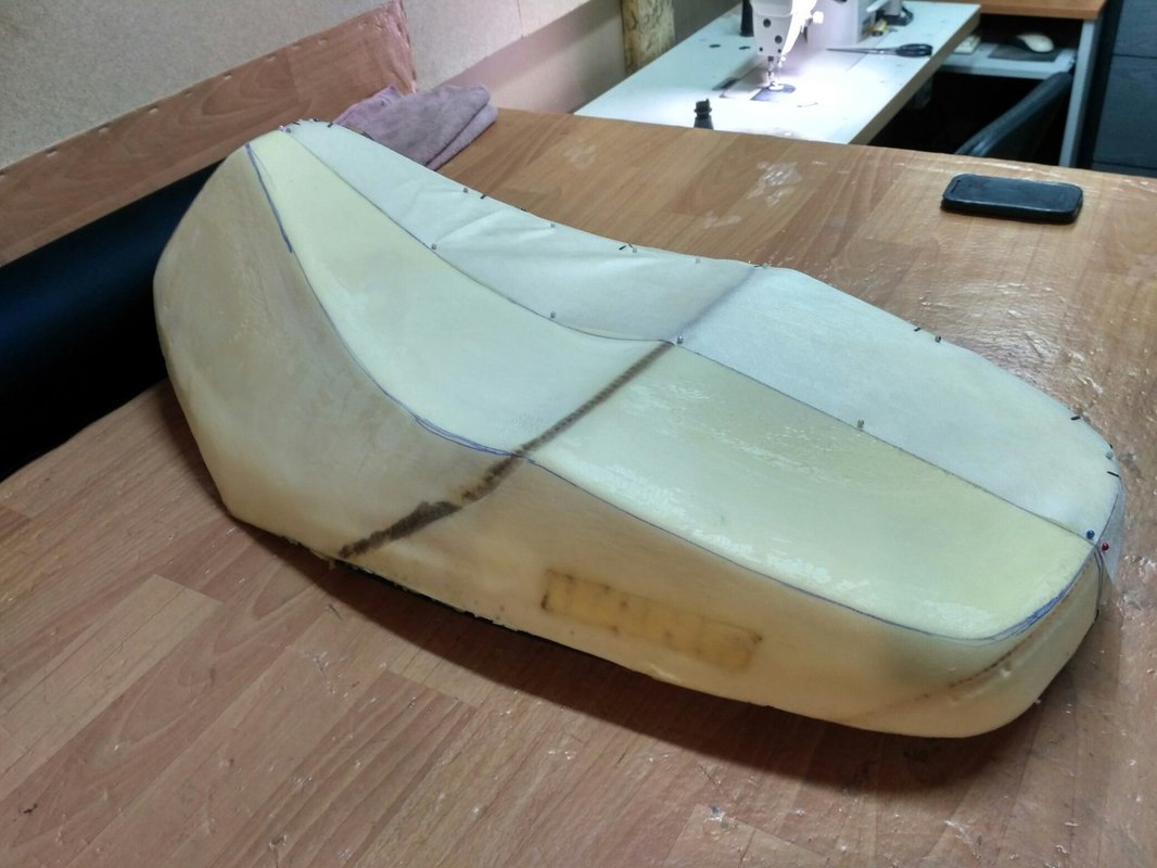

PonTorEz228 Опубликовано 25 марта, 2017 Жалоба Опубликовано 25 марта, 2017 20 часов назад, Игорь 74 сказал: У нас ещё снег не везде сошёл. Классно смотрится скутер. Сидушку перетянуть в другой цвет или заменить не планируешь? На моём скутере обшивка на седле порвалась, оказалось что дешевле новое седло купить, чем перетянуть старое. сегодня отдал в перешив Цитата
Игорь 74 Опубликовано 25 марта, 2017 Жалоба Опубликовано 25 марта, 2017 42 минуты назад, PonTorEz228 сказал: сегодня отдал в перешив В какую сумму обойдётся удовольствие? Тоже хотел отдать, но ценники за перетяжку от 2500 до 4000. В итоге купил новое седло за 2000 руб. Цитата
PonTorEz228 Опубликовано 26 марта, 2017 Жалоба Опубликовано 26 марта, 2017 (изменено) 14 часов назад, Игорь 74 сказал: В какую сумму обойдётся удовольствие? Тоже хотел отдать, но ценники за перетяжку от 2500 до 4000. В итоге купил новое седло за 2000 руб. 3000,а от чего седло Изменено 26 марта, 2017 пользователем PonTorEz228 Цитата
Игорь 74 Опубликовано 26 марта, 2017 Жалоба Опубликовано 26 марта, 2017 (изменено) 3 часа назад, PonTorEz228 сказал: 3000,а от чего седло Сказали что вроде от ирбис нирвана. Изменено 26 марта, 2017 пользователем Игорь 74 Цитата
PonTorEz228 Опубликовано 29 марта, 2017 Жалоба Опубликовано 29 марта, 2017 получилось просто шикарно 1 Цитата
