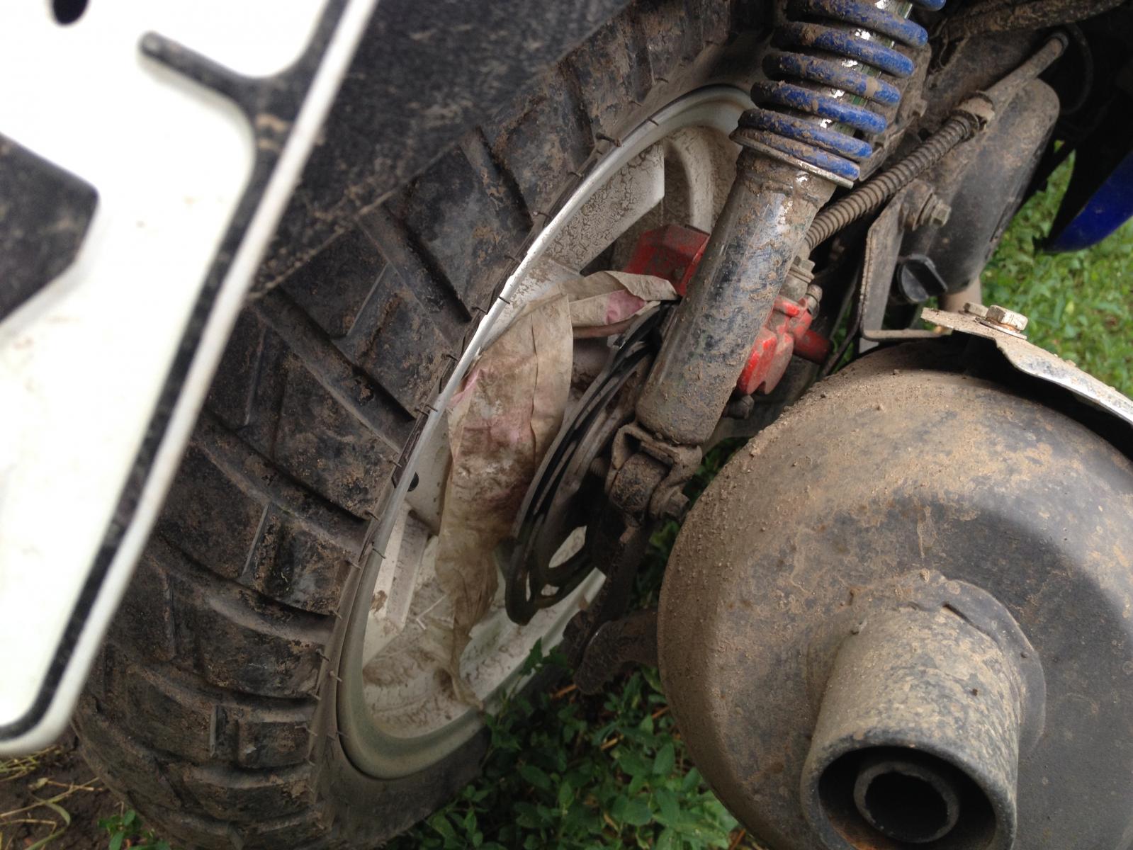

Raider Опубликовано 4 июля, 2015 Жалоба Опубликовано 4 июля, 2015 Вчера внезапно пропал почти задний тормоз, уж не ожидал такого увидеть :D Цитата
Игорь 74 Опубликовано 5 июля, 2015 Жалоба Опубликовано 5 июля, 2015 Вчера внезапно пропал почти задний тормоз, уж не ожидал такого увидеть :D Что это? Лента? Цитата
