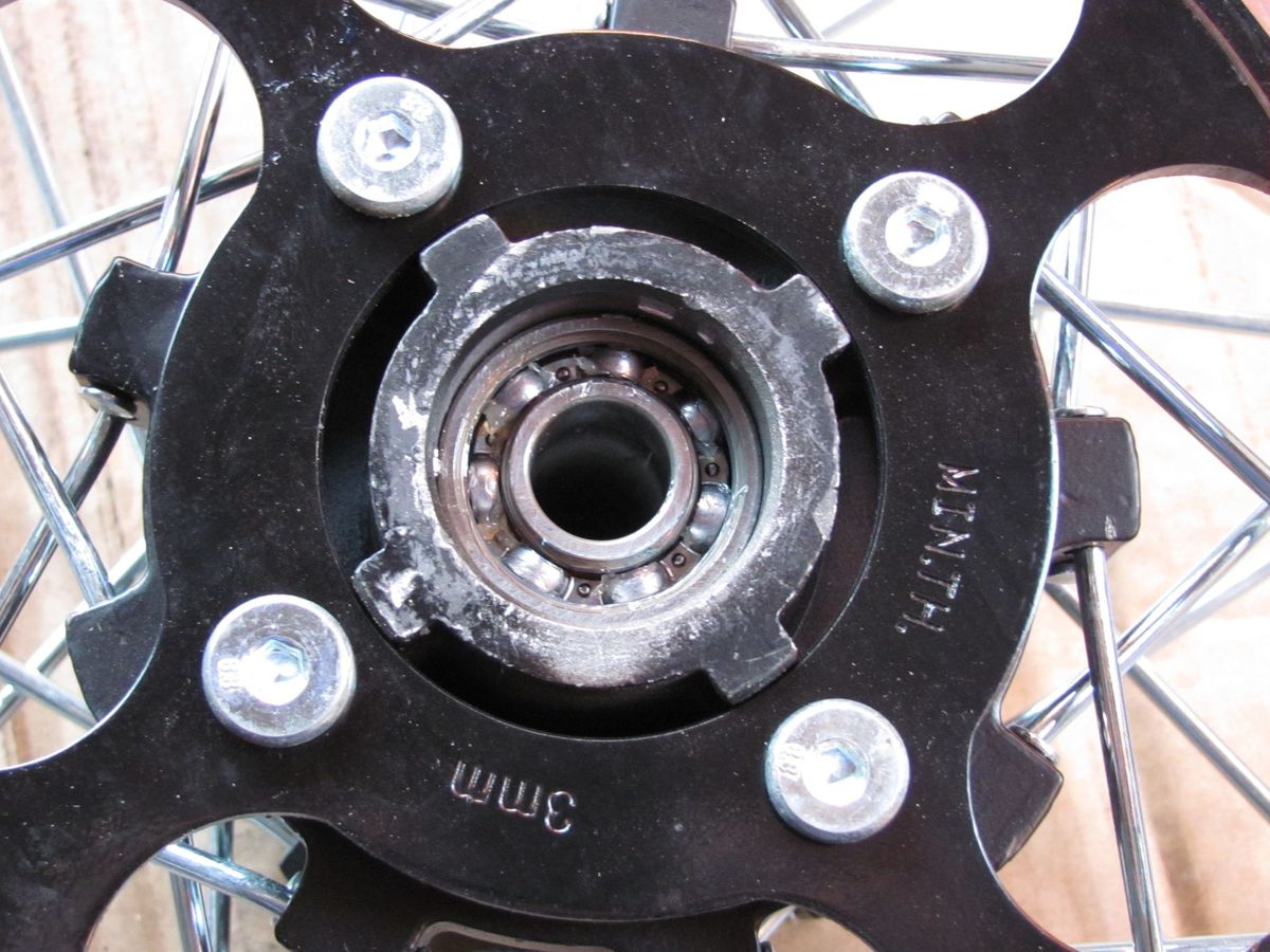

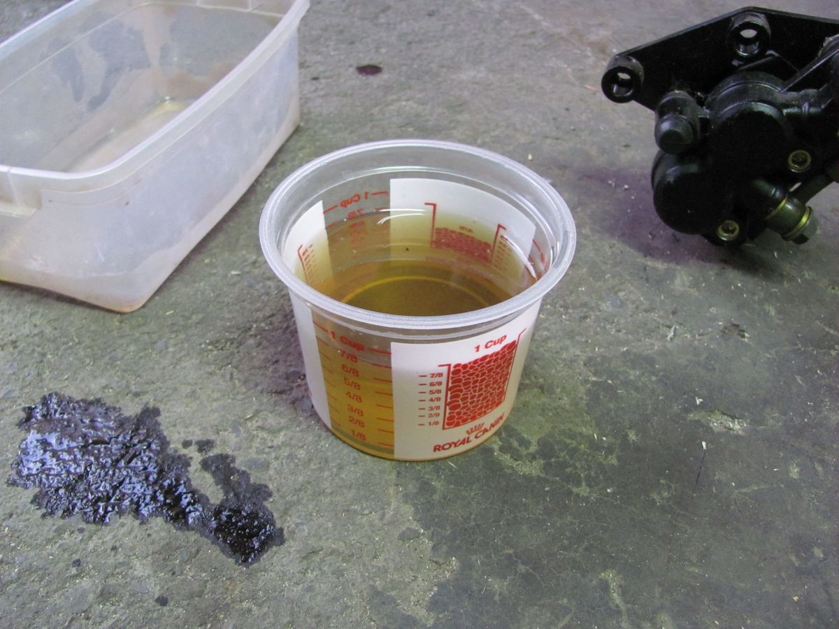

хочу мот Опубликовано 24 мая, 2017 Жалоба Опубликовано 24 мая, 2017 едрён-батон! у китайцев что напряжёнка со смазкой? вчера успел только разобрать клетку и залезть в переднее колесо, подшипник практически сухой, капля какого-то вазелина и всё. 2 спицы совсем болтались, остальные вроде ничего. протянул, залил мовилем. сегодня разобрал рулевую колонку, там тоже не густо, но чуток побольше синего вазелина. так же поменял масло в перьях. в правом было грамм 180-200, более-менее чистое (см фото), в левом грязное и всего грамм 150 вытекло (фото не сделал). залил по 280мл. Цитата
