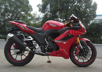

Добрый день, никто не подскажет что это за аппарат Falcon speedfire 250. Продается в Серпухове(не реклама)

Обычный Китайский мотопед под другим именем.
Тебе сюда = http://www.china-mot...?showtopic=2666
Я думаю изменения минимальные, только по внешнему виду, в частности выхлопная система.

есть схожести по пластику но это не он

похоже копия Yamaha YZF 125 R но движок 223 кубика. на Украине GM зовут. Красивая блоха.
