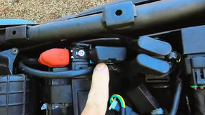

Это тема про 300DS )
Самому стало интересно, OBD2 порт под сидушкой
втыкается обычная ELM-ка и Torque (Car scanner, или любое ПО для такого случая)

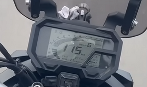

Зато! Сегодня я ездил с включенной гпс, и обнаружил что спидометр не "врет на +8-10км", а показывает скорость довольно точно. Расхождение с гпс +-1-2км. Т.е. 135 на приборке - это настоящие 135км/ч.
Не знаю, дело в настройке спидометра или резине или прошивке - но вот как есть ).

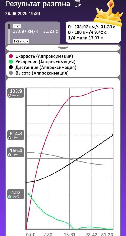

Еще позамерял. Все-таки врёт.
Есть три приложения (на самом деле больше, но нас интересуют эти).
1. "hud speed". содержит базу камер. шикарное приложение. показывает +-1-2 км к спидометру. именно им я мерил в первый раз.
за сегодня макс 143км/ч - по спидометру было 144 ;)
2. "Спидометр одометр". показывает на 5-7 меньше, плюс почемуто у меня тормозит. показания скорости то отстают, то рывком нагоняют.
за сегодня макс 134км/ч
3. какойто "Dragger" - умеет замерять ускорение разгона (ниже будет от него скриншот)
было макс 136км/ч.
На нем же кстати видно что разгон до сотни - 9.5. Ну, наверное неплохо )).
