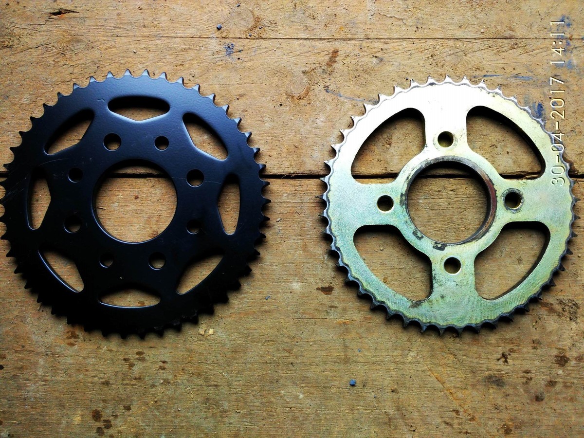

Ми-Миша Опубликовано 29 апреля, 2017 Жалоба Опубликовано 29 апреля, 2017 Здоровья всем! Кто заднюю звезду менял? Где покупали и как искали? Я задолбался, хотя на ней даже маркировка выбита... Подскажите, люди добрые! Цитата
Ми-Миша Опубликовано 30 апреля, 2017 Жалоба Опубликовано 30 апреля, 2017 Отбой! Всё нашёл! Китайское чудо по маркировке хрен найдёшь. У Патронов на сайте нет. Такая же стоит на одном из Лифанов. По размерам подобрал красивую чёрную. Маркировка на звезде и на упаковке. Зубов - 46. Думаю, не критично. Сорок пять, видимо, только китайцо делает... Села как родная. Проехал, по ощущениям - ни каких новых ощущений. :)) Цепочка. Купил длинную, укоротил до 116. Штатная после 2х сезонов просто как ромашка в проруби болталась и звезду сожрала. Всем удачи на дорогах!!! Цитата
Роман_0210 Опубликовано 11 мая, 2017 Жалоба Опубликовано 11 мая, 2017 (изменено) В 01.05.2017 в 00:19, Ми-Миша сказал: Отбой! Всё нашёл! Китайское чудо по маркировке хрен найдёшь. У Патронов на сайте нет. Такая же стоит на одном из Лифанов. По размерам подобрал красивую чёрную. Маркировка на звезде и на упаковке. Зубов - 46. Думаю, не критично. Сорок пять, видимо, только китайцо делает... Села как родная. Проехал, по ощущениям - ни каких новых ощущений. :)) Цепочка. Купил длинную, укоротил до 116. Штатная после 2х сезонов просто как ромашка в проруби болталась и звезду сожрала. Всем удачи на дорогах!!! Звезда,которую Вы приобрели не обязательно к Лифану подходит. В данном случае бренд JT. По каталогу той же фирмы под наш мотор идет ведущая звезда обозначена как JTF1264 и может идти с 14,15,16,17 зубьями ведомая звезда по катологу JT обозначена как JTR1221 и может идти с 42,44,45 зубьями аналог для Хоннды CG имеет те же посадочные отверстия, но имеет другой вид как на фото выше и идет с индексом JTR269 и имеет набор зубов 34,35,36,37,38,39,40,41,42,43,44,45,46,47,49,50,51,52,56. Где их брать не скажу конкретно. В Казани, например, Мотопитер торгует расходниками JT. Стоимость звезд примерно 225 р. и 740 р. соответственно. Пока катаю на родной ведомой и 15 зубовой ведущей с алишки. Цепь поставил самый простой ДИД за 550 р. и смазку начал использовать ВМТ по цене 750 р. за балон. Кастроловская конечно дешевле на 20 рублей, а Мотюль хочет 1000 р., но решил поддержать отечественного производителя. Пока пробег 600 км на новой цепи - не подтягивал пока. Колесо заднее впервые при натяжке выставлял по лазерному уровню. Разница между правой и левой метками на маятнике 1 мм. То есть если натягивать по меткам задним, то получается перекос заднего колеса относительно переднего. В этом году купил в Мотомире тот что в Ижевске выжимку для цепи - приблуда работает. На Али такие же вроде продают, но дороже. На этом же даже не поленились наплавить мейд ин джапан ) Кстати или нет поменял резину на Партизане на дорожную. Поставил Метзелер. Управляемость стала лучше, но что бы стал юрким как ёбрик придется снть передний кенгурятник. На грунтовке теперь газом надо аккуратнее, а то сразу в букс. Спидометр стал врать на 10 км/ч, хотя размерность как у родной резины. Изменено 11 мая, 2017 пользователем Роман_0210 Цитата

Ми-Миша Опубликовано 13 мая, 2017 Жалоба Опубликовано 13 мая, 2017 Роман, звезду искал по посадочным размерам, и один из первых мотиков выскочил Лифан (модель не помню). Дальше пробовал искать по Лифану. А оказалось, что у меня теперь частичка Хонды стоит!!! Мелочь, но приятно! Однозначно спасибо, другим будет проще искать! Решил не жмотиться и покупаю расходники Мотюль, цепь с о-кольцами и звезду от Хонды:))) А вот про уровень и заднее колесо расскажите подробнее, пожалуйста. Потому как было странное ощущение, когда выставлял по меткам, но я его волевым усилием прогнал и привинтил колесо. На дорожную резину тоже посматриваю, но пока менять лень. По асфальту на таких шашечках... не очень. Nordi, прокладка потекла после четвёртой регулировки клапанов, под зиму уже. Как боролся... новые купил у Патронов. Две. Там доставка получается дороже прокладок. Так что, будете заходить, передавайте привет! Поменяю при очередной регулировке зазоров. Пока - тряпочка помогает. Цитата
