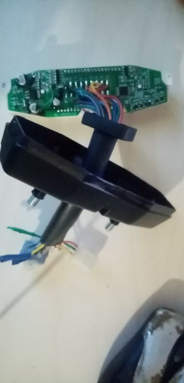

хард Опубликовано Воскресенье в 07:27 Жалоба Опубликовано Воскресенье в 07:27 (изменено) Кто знает как починить показание спидометра на уневерсальных цифровых . Именно в приборке показание скорости от 3 пина , датчик магнитный рабочий, тестером питание и управляющий на 2 пинах почти по 5V, а должно быть как понимаю управляющий на одном быть 0 или больше там под 10V Изменено Воскресенье в 07:30 пользователем хард Цитата
bin13 Опубликовано Воскресенье в 07:31 Жалоба Опубликовано Воскресенье в 07:31 3 минуты назад, хард сказал: Кто знает как починить показание спидометра на уневерсальных цифровых . Именно в приборке от 3 пина , датчик магнитный рабочий, тестером питание и управляющий на 2 пинах почти по 5V, а должно быть как понимаю на одном быть 0 или больше там под 10V Фотку приборки приложи Цитата
хард Опубликовано Воскресенье в 07:33 Жалоба Опубликовано Воскресенье в 07:33 1 минуту назад, bin13 сказал: Фотку приборки приложи Цитата
Летучий Голландец Опубликовано Воскресенье в 07:38 Жалоба Опубликовано Воскресенье в 07:38 9 минут назад, хард сказал: Кто знает как починить показание спидометра на уневерсальных цифровых . Именно в приборке показание скорости от 3 пина , датчик магнитный рабочий, тестером питание и управляющий на 2 пинах почти по 5V, а должно быть как понимаю управляющий на одном быть 0 или больше там под 10V Что значит починить? Спидометр вообще не работает или не корректно показывает скорость? Цитата
хард Опубликовано Воскресенье в 07:40 Жалоба Опубликовано Воскресенье в 07:40 1 минуту назад, Летучий Голландец сказал: Что значит починить? Спидометр вообще не работает или не корректно показывает скорость? Ну обьяснил же , скорость только не показывает. Цитата
хард Опубликовано Воскресенье в 07:41 Жалоба Опубликовано Воскресенье в 07:41 (изменено) 2 приборки сломались скорости не показывают. И 2 разных приборки (выше на фото) они новые купленные год назад и не давно поставленные и почти оба сразу померли на разных мопедах и были рабочими все работало. Есть подозрение, что заложенный ресурс Изменено Воскресенье в 07:47 пользователем хард Цитата
bin13 Опубликовано Воскресенье в 07:47 Жалоба Опубликовано Воскресенье в 07:47 (изменено) 6 минут назад, хард сказал: 2 приборки сломались скорости не показывают. Такую жесть с припаянными проводами ты купил или сам припаял? Из приборки выходит на датчик скорости 3 провода. Обычно зелёный это минус, жёлтый это плюс. Должно быть между + и - 5 с небольшим вольт. А красный провод это управляющий минус. Если соединить в импульсном режиме зелёный и красный то скорость будет сильно возрастать. На красный провод с датчика скорости должен приходить импульс в районе 3.5 вольт. Колесо крутится импульс есть. Колесо не крутиться вроде бы напряжения там нет. Изменено Воскресенье в 07:48 пользователем bin13 Цитата
