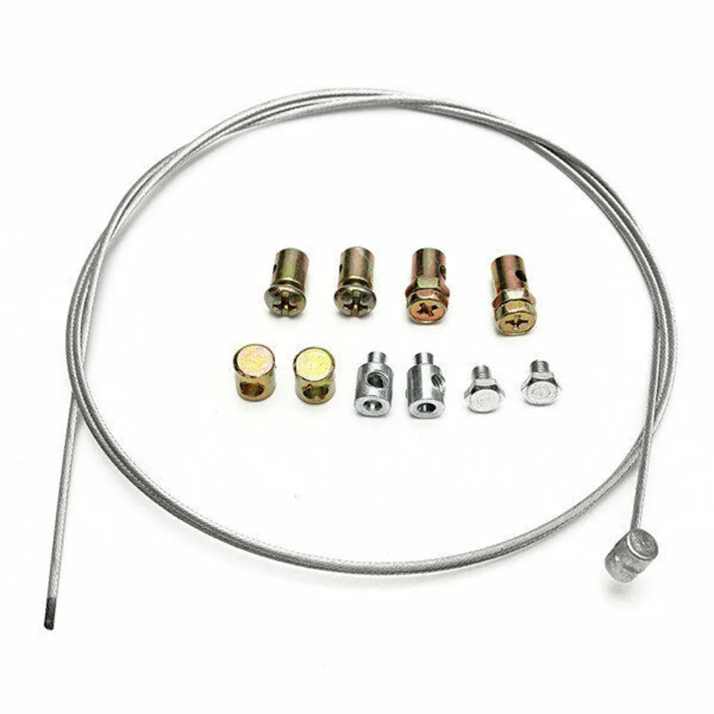

mazepa2000 Опубликовано 14 сентября, 2023 Жалоба Опубликовано 14 сентября, 2023 1 час назад, Ксенофонт сказал: 1. Есть ли аналоги, чтобы быстро купить? с образцом в магазин. 1 час назад, Ксенофонт сказал: 2. Кто-нибудь пытался ремонтировать трос ? обычная тема.смотря где порвался. чаще у бобышки. жилку с бобышкой из веломагазина или другого мото троса(если длины старого не хватает,что бы установить новую бобышку) и вторую бобышку с болтом.в дороге можно и гайку смять и зажать ей трос. 1 1 Цитата

mazepa2000 Опубликовано 14 сентября, 2023 Жалоба Опубликовано 14 сентября, 2023 3 минуты назад, Ксенофонт сказал: Нашел! В мотомире трос сцепления от трицикла lifan L -1290мм, ход- 110мм. Артикул 24935. Один-в- один ! Цена 400 р. я предложил вариант который делается в течении дня(с учетом визита в магазин),или на коленках на месте,а новый трос можно положить в кофр в запас. PS У меня ремонтный набор всегда с собой. 2 Цитата

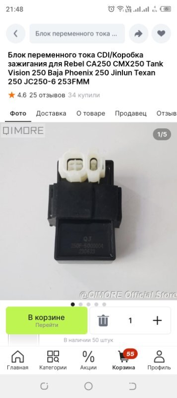

Ксенофонт Опубликовано 11 марта, 2024 Жалоба Опубликовано 11 марта, 2024 Есть еще вопрос. Насколько надежен коммутатор? Стоит ли приобрести запасной и, главное, какой ? Цитата
mazepa2000 Опубликовано 11 марта, 2024 Жалоба Опубликовано 11 марта, 2024 21 минуту назад, Ксенофонт сказал: Есть еще вопрос. Насколько надежен коммутатор? Стоит ли приобрести запасной и, главное, какой ? Я не припомню, чтобы он дох у кого то. Цитата
mazepa2000 Опубликовано 11 марта, 2024 Жалоба Опубликовано 11 марта, 2024 8 минут назад, Ксенофонт сказал: Спасибо. Успокоил. ) если вдруг,да кабы решить по факту,там наверное от большей части мото из китая коммутатор можно воткнуть. Цитата
