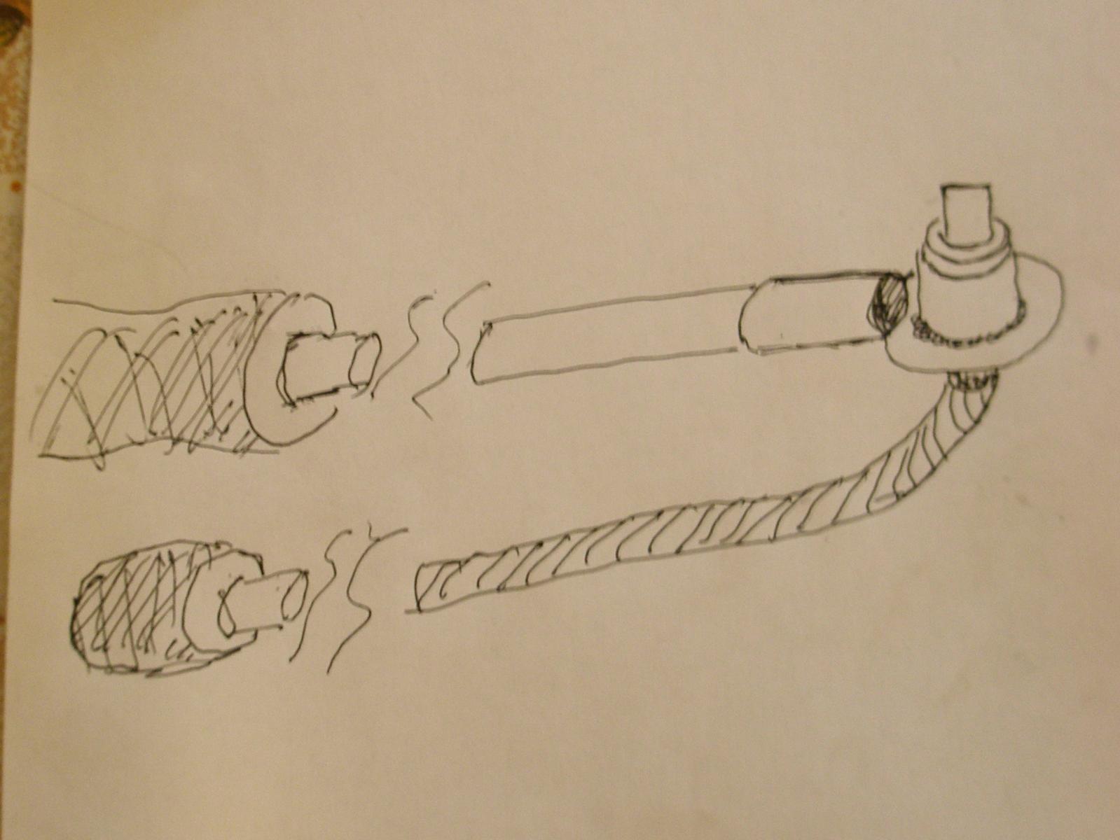

эльф Опубликовано 12 ноября, 2014 Жалоба Опубликовано 12 ноября, 2014 Спицы это больная тема! особенно если гонять не по асфальту. Стараюсь делать проверку после каждого выезда. Операция много времени не занимает, от силы секунд 20-30. Банально гаечным ключем по спицам провести и по однородности звука определить есть ли ослабшие. Ну а там либо до следующей покатушки, либо протягивать. Да кстати, кто как приловчился винт качества на карбе крутить? Руками проблемно подлезть. Я использую конструкцию из воротка, удлинителя и каранчика на 1\4, на конце бита. Этим всем делом со стороны тормозной лапки подлезаю. Более удобного варианта пока не обнаружил...... У меня самодельная приспособа из самодельной отвёртки-гибкого тросика и ручки.Регулирую квадрики,моты и другие уже-года два,или больше-привык,мне удобно. 1 Цитата
Kuzkan Опубликовано 12 ноября, 2014 Жалоба Опубликовано 12 ноября, 2014 Да кстати, кто как приловчился винт качества на карбе крутить? Руками проблемно подлезть. Я использую конструкцию из воротка, удлинителя и каранчика на 1\4, на конце бита. Этим всем делом со стороны тормозной лапки подлезаю. Более удобного варианта пока не обнаружил...... Можно припаять к головке винта клемму и вращать за нее. Что то подобное 1 Цитата

Созерцатель Опубликовано 12 ноября, 2014 Жалоба Опубликовано 12 ноября, 2014 Можно припаять к головке винта клемму и вращать за нее. Что то подобное 110Q0918400.jpg пробовал так - неудобно за не крутить. Цитата

эльф Опубликовано 12 ноября, 2014 Жалоба Опубликовано 12 ноября, 2014 Можно припаять к головке винта клемму и вращать за нее. Что то подобное 110Q0918400.jpg В место провода вставь ручку,в кольцо втулку,а в втулку отвёртку,а к ней тросик.Получишь мою приспособу. 1 Цитата

Созерцатель Опубликовано 12 ноября, 2014 Жалоба Опубликовано 12 ноября, 2014 В место провода вставь ручку,в кольцо втулку,а в втулку отвёртку,а к ней тросик.Получишь мою приспособу. Гениально! Надо поэксперементировать! А то пока игрался и жиклерами и настройками все руки пообжигал Цитата
Kuzkan Опубликовано 12 ноября, 2014 Жалоба Опубликовано 12 ноября, 2014 В место провода вставь ручку,в кольцо втулку,а в втулку отвёртку,а к ней тросик.Получишь мою приспособу. Чет я переработал видать....фоточку б! потом, как нибудь. 2 Цитата
Созерцатель Опубликовано 12 ноября, 2014 Жалоба Опубликовано 12 ноября, 2014 Чет я переработал видать....фоточку б! потом, как нибудь. Приспособа из двух частей - кольцо для центровки отвертки на винте, чтоб не соскакивала. А гибкий удленнитель чтоб можно в человеческом положении рук крутить отвертку. Цитата
Shikita Опубликовано 12 ноября, 2014 Жалоба Опубликовано 12 ноября, 2014 В место провода вставь ручку,в кольцо втулку,а в втулку отвёртку,а к ней тросик.Получишь мою приспособу. Ничего не понял... :wacko: 1 Цитата
эльф Опубликовано 12 ноября, 2014 Жалоба Опубликовано 12 ноября, 2014 Чет я переработал видать....фоточку б! потом, как нибудь. Ха! Я тоже Она где-то в гараже,я переехал,но барахло ещё не разбирал. Цитата

эльф Опубликовано 12 ноября, 2014 Жалоба Опубликовано 12 ноября, 2014 Ладно,сейчас поем и нарисую. 1 Цитата
эльф Опубликовано 12 ноября, 2014 Жалоба Опубликовано 12 ноября, 2014 Вот как то так.Тросик припаян к жалу отвёртки и с верху в кольцевую проточку поставленна разрезная шайба.Сделал по необходимости за час-нужно было регулировать стелс. 4 Цитата
