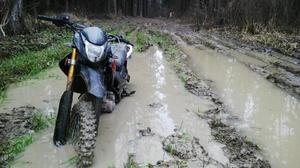

эльф Опубликовано 13 января, 2015 Жалоба Опубликовано 13 января, 2015 Привет, Сергей! Как ты так умудрился поломаться??? Надо бы потихоньку спать ложиться, а то за праздники весь с трудом наработаный режим сбил... по натуре то я убеждения сова[emoji12] Да как то так получилось с колесами. На родном заднем ушатал крепеж звезды - выравало с корнем прилив под стопорное кольцо, благо всего в километре от гаража. Кое - как приколхозил звезду на место нарезал во втулках демпферные резьбу и притянув болтами (идея с болтами оказалась на удивление жевучей, более 200км по заснеженные лесам и полям с соответствующими нагрузками). В общем либо ступицу новую, либо колесо. Ступиц нет в продаже, а если колесо брать, так сразу 18е и к нему в придачу 21 переднее + резина. Вобщем встает в копеечку модернизация.... А тут как по заказу форумчанин дербанит ттр. В общем договорились всего за 6к колеса с резиной, дисками, звездой и цепью. Резина хоть и поюзаная но еще живая, да не китай, а кенда и мишлен. Сами колеса белее адекватные чем наши. Ступицы правильные, кроссовые, спицы прямые, без Г-образного загиба. Звезда жестко крепится и прямая к тому же, под 530 цепь.единственное что Уже ступицы на пару сантиметров, но это не беда, сниму размеры и постараюсь у токаря заказать втулки. В общем хорошая вещь за немного денег. Как буду в гараже сделаю фотки. Единственная беда, хз когда заниматься, вечерами особо не позанимаешся, а ао выходным катать надо, пока окончательно не замело[emoji12] На выходных выезжали, по лесу хрен проедешь - снегу по колено, едеш по синусоиде с амплитудой 2-3 метра. Точнее не едешь, а ползеш на 2й откручивая двиг в отсечку.[emoji3] Зато по речке ездить одно удовольствие! Летишь как по асфальту, 80-90 только и успевай в повороты ввинчиваться. Одна беда за поездку в 50км спалил целый бак горючки[emoji20] Счастливый,завидуют белой завестью!У нас небесная канцелярия взбесилась,утром -27 ночью -2! Снега в городе по уши,а в полях не много,сдувает!Наши отмороженные редко но катаются,фото выкладывают. Цитата

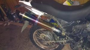

Pork Опубликовано 20 января, 2015 Жалоба Опубликовано 20 января, 2015 установил себе прямоток (купил у знакомого, была цена 1000 или 1500р) 4 Цитата
Pork Опубликовано 20 января, 2015 Жалоба Опубликовано 20 января, 2015 вот видео со звуком (вчера заводил, завелся кстати с кика легко) http://vk.com/video199187411_170843497 4 Цитата

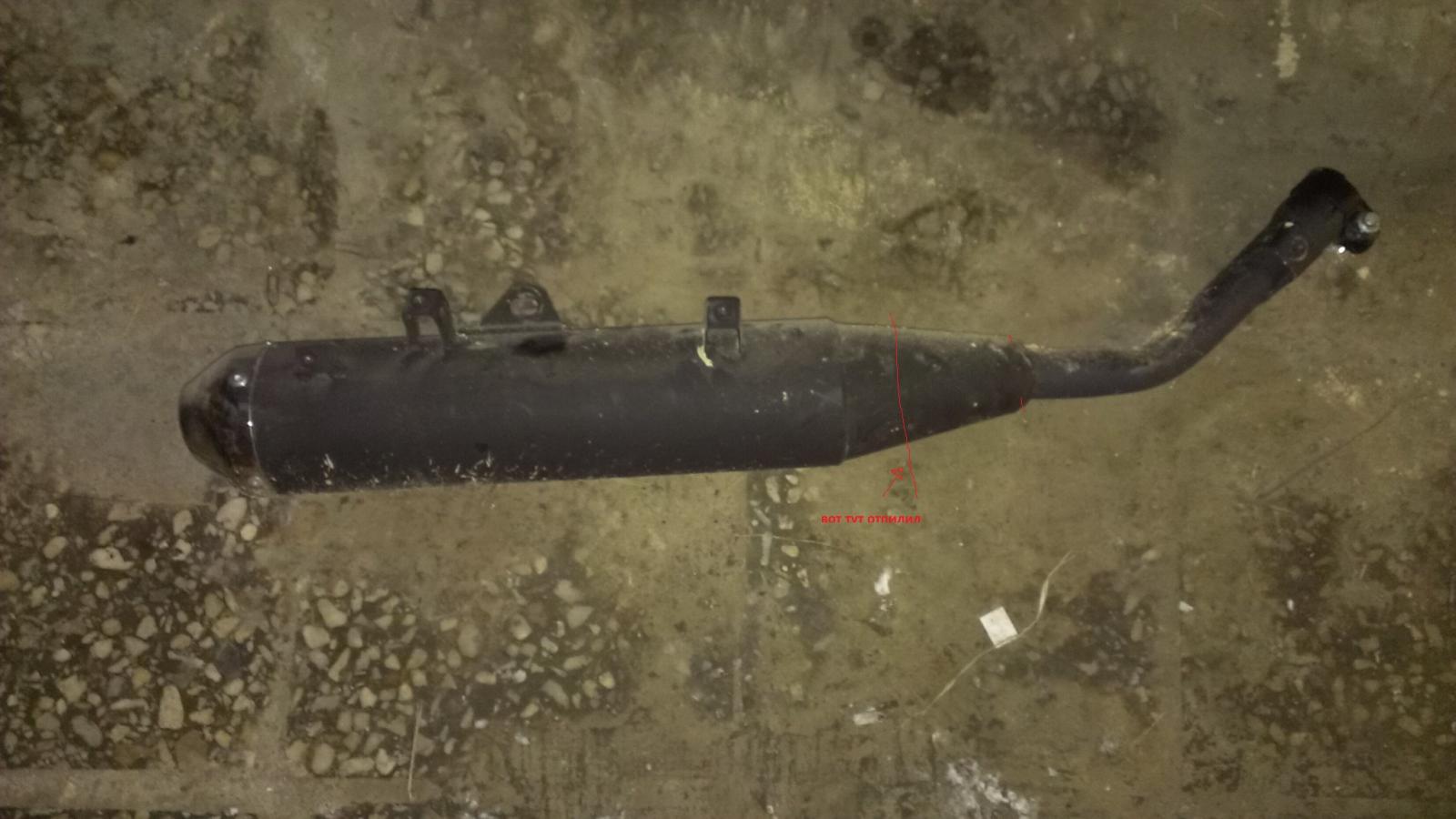

МегаБ Опубликовано 20 января, 2015 Жалоба Опубликовано 20 января, 2015 установил себе прямоток (купил у джокера, была цена 1000 или 1500р) IMAG1524.jpg IMAG1528.jpg Глушак стоил вроде 1200. И мои впечатления о переделке, так как сам присутствовал. Выхлоп на холостых немного громче стока, но не намного и гораздо лучше, чем после сверления штатного глушака. 1 Цитата
steck Опубликовано 20 января, 2015 Жалоба Опубликовано 20 января, 2015 вот видео со звуком (вчера заводил, завелся кстати с кика легко) http://vk.com/video199187411_170843497 намного громче штатного? а то так надоел этот рык от просверленного глушака =) Цитата
МегаБ Опубликовано 20 января, 2015 Жалоба Опубликовано 20 января, 2015 намного громче штатного? а то так надоел этот рык от просверленного глушака =) У меня сверлёный - и субъективно не громче. Но за счёт того, что более басовитый звук выхлопа - не так давит на уши. Как нибудь, когда ещё раз потеплеет, можно будет выкатить оба и проверить, благо гаражи в 5 минутах ходьбы друг от друга))) Цитата

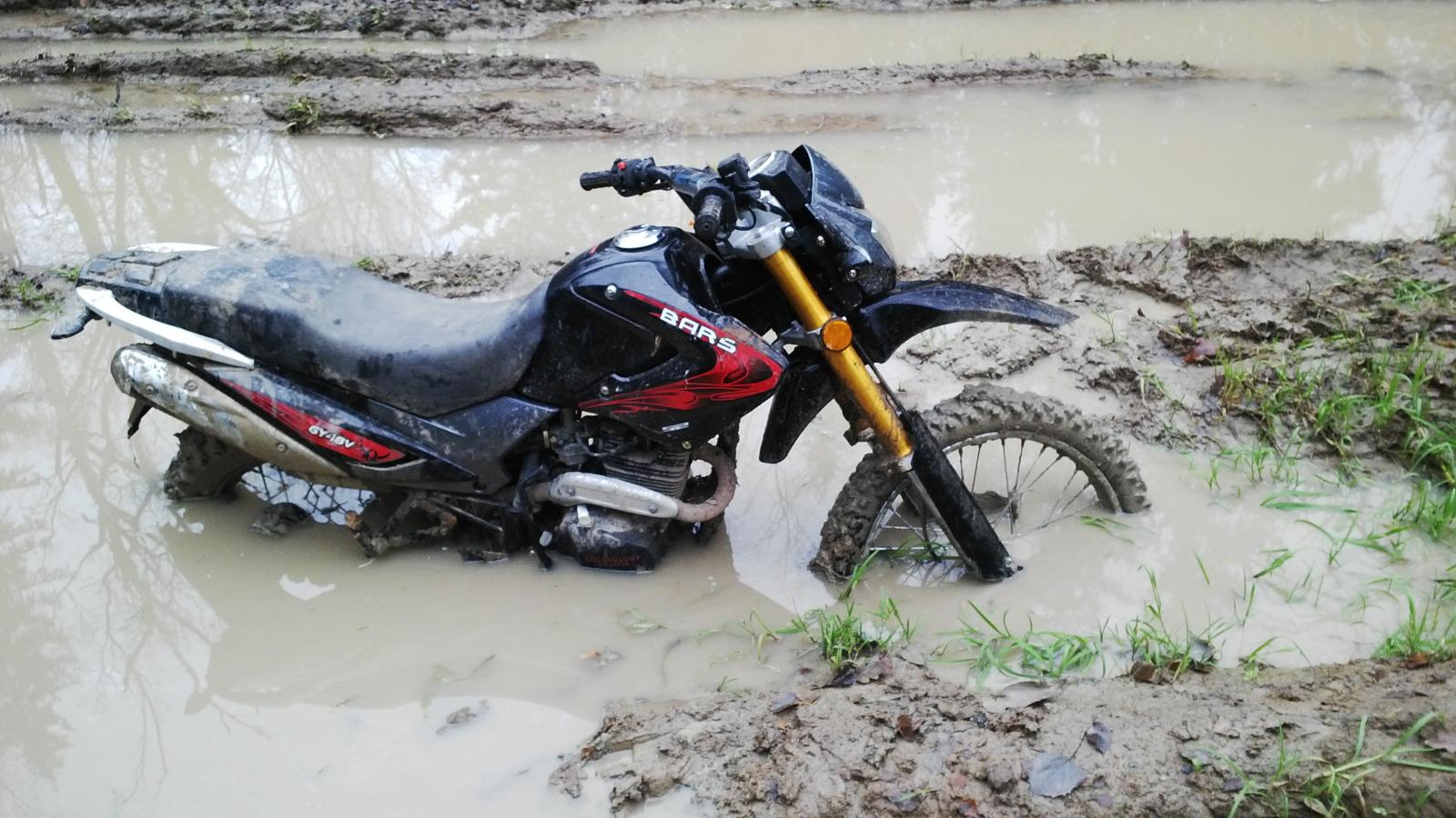

Bim Опубликовано 23 января, 2015 Жалоба Опубликовано 23 января, 2015 Всем привет , прям в этом не благоприятном месте корзину сцепление порвало в щебень , картер крышку снял и от корзины огрызок . 1 Цитата
