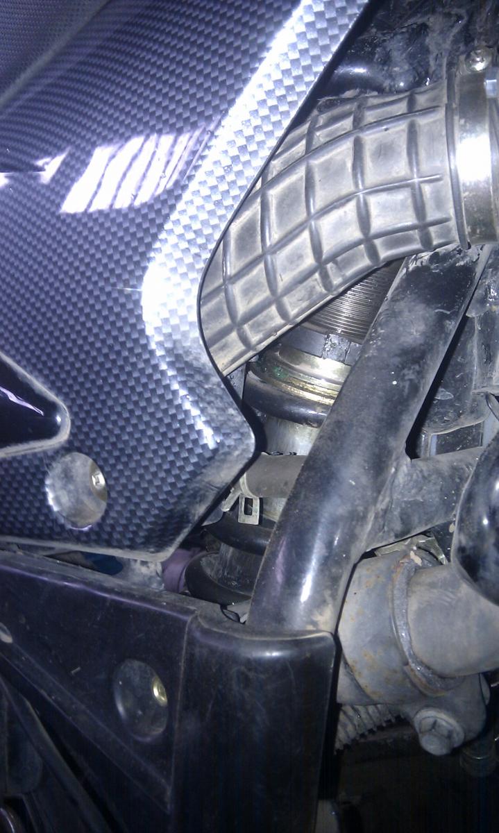

Kuzkan Опубликовано 27 марта, 2015 Жалоба Опубликовано 27 марта, 2015 (изменено) Всем хорошего вечера!!! Весь день в гараже, только что приехал. Сейчас покушаю и опять в гараж :) Буду колхозить хвост на крыло и проверю спицы. Будем делать аморт другу из нивовского и пружины от Т-40. Сегодня подсобрал мотоцикл. Восстановил свет, переделал стоковый воздухан на поролон, отрегулировал клапана, собрал узел ступицы колеса(на заводе сделали новые шпильки, длиннее стоковых на 5мм диаметром d=9,5мм. Рассверлил внутреннюю обойму и собрал...пока "мертво". Прошу без критики, это временное решение, потом будет стоять адаптер звезд), поставил новый амморт (стоковый, лежал с того года). Укоротил и поставил ижевскую кировскую цепь, поменял колодки. Ну и так...по мелочи. Изменено 27 марта, 2015 пользователем Kuzkan 2 Цитата
эльф Опубликовано 27 марта, 2015 Жалоба Опубликовано 27 марта, 2015 Всем хорошего вечера!!! Весь день в гараже, только что приехал. Сейчас покушаю и опять в гараж :) Буду колхозить хвост на крыло и проверю спицы. Будем делать аморт другу из нивовского и пружины от Т-40. Сегодня подсобрал мотоцикл. Восстановил свет, переделал стоковый воздухан на поролон, отрегулировал клапана, собрал узел ступицы колеса(на заводе сделали новые шпильки, длиннее стоковых на 5мм диаметром d=9,5мм. Рассверлил внутреннюю обойму и собрал...пока "мертво". Прошу без критики, это временное решение, потом будет стоять адаптер звезд), поставил новый амморт (стоковый, лежал с того года). Укоротил и поставил ижевскую кировскую цепь, поменял колодки. Ну и так...по мелочи.Саша,переделай старый как у меня,я описывал,будет запас и счем сравнить. 1 Цитата
