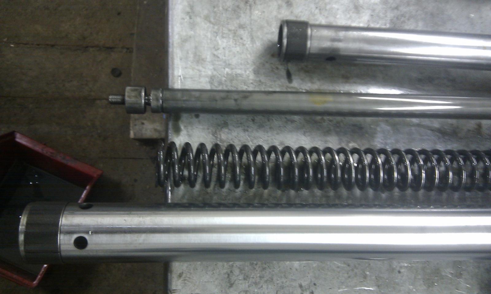

эльф Опубликовано 2 апреля, 2015 Жалоба Опубликовано 2 апреля, 2015 Ну вот,файл толстый,в планшет не лезет! Цитата
tommy82 Опубликовано 2 апреля, 2015 Автор Жалоба Опубликовано 2 апреля, 2015 Хорошая работа, пригодится для faq. Так отличия в хорошую сторону ? Я не успел разобрать т.к. придерживался религии: "если всё в стоке устраивает лучше не откручивать" Цитата

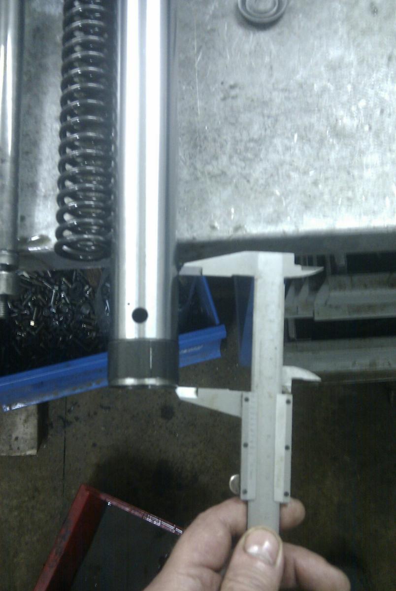

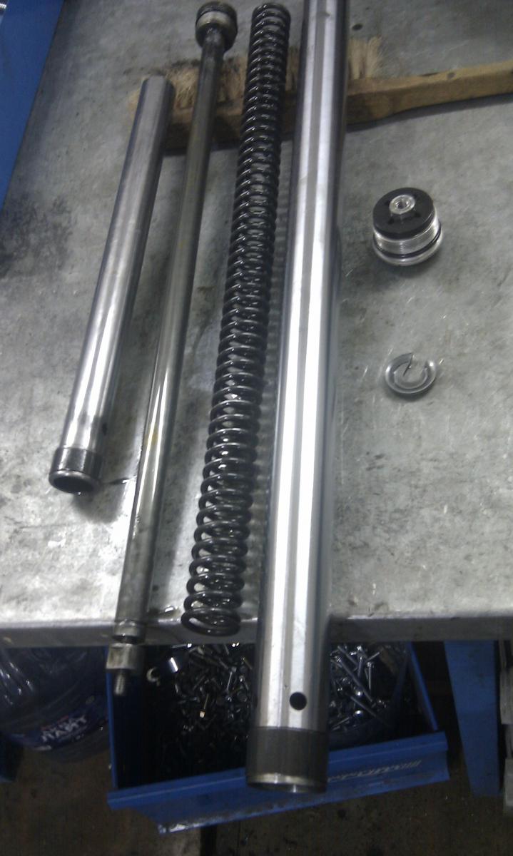

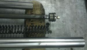

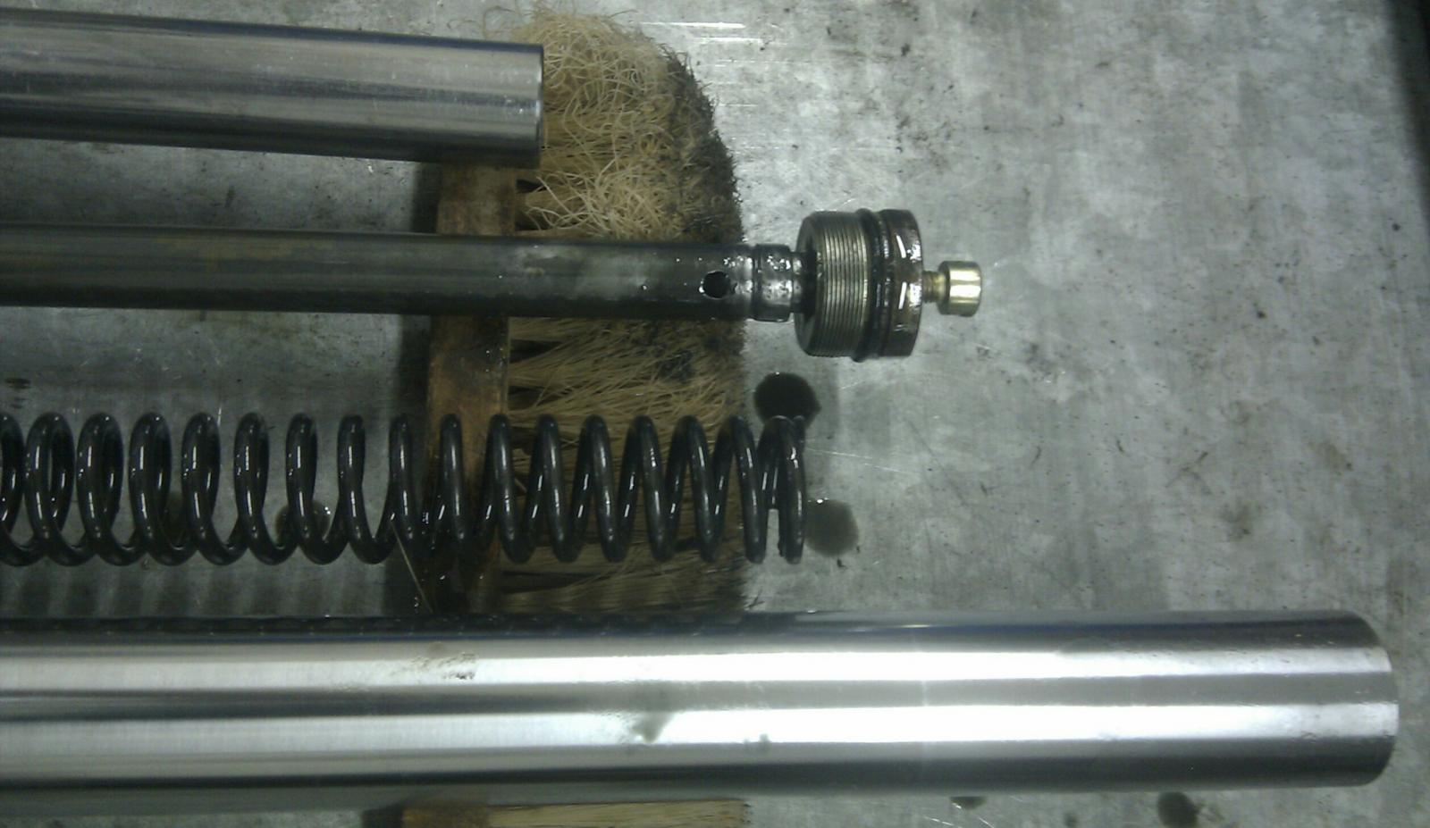

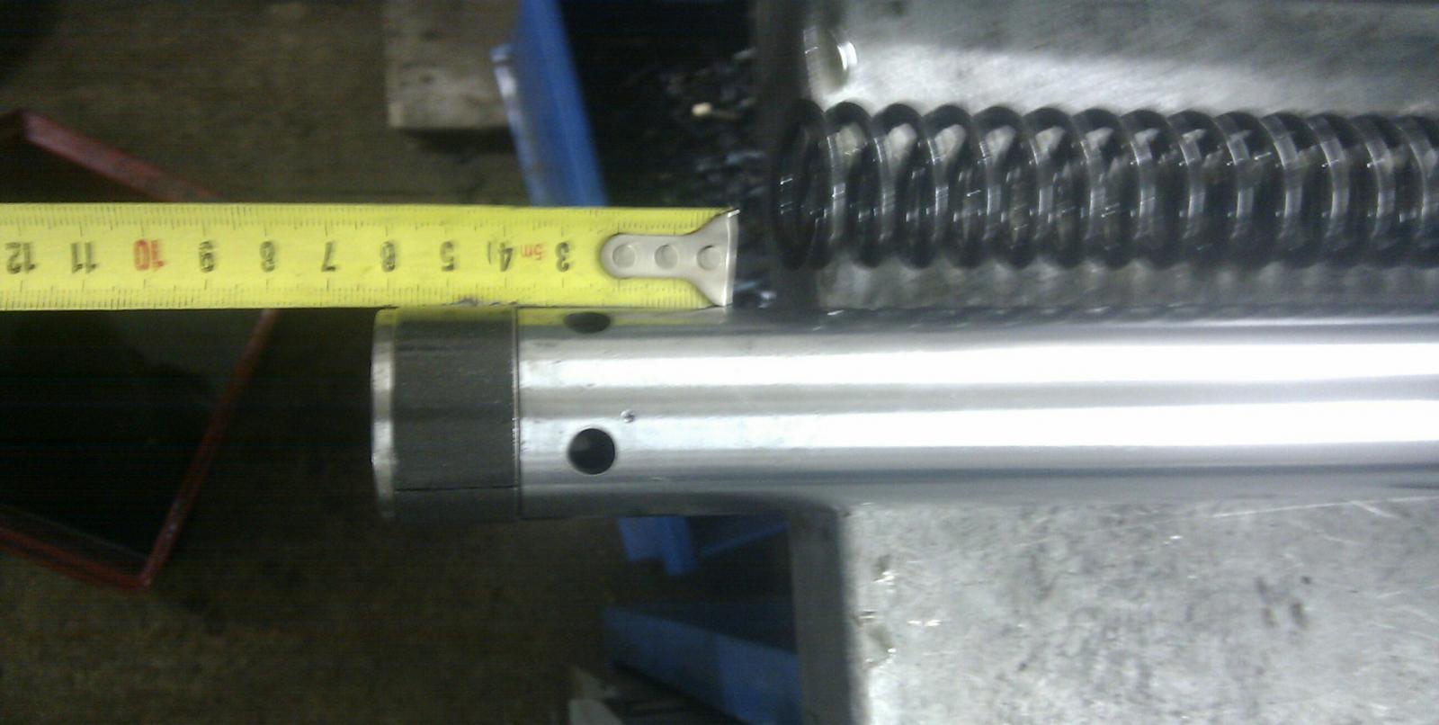

dponi Опубликовано 4 апреля, 2015 Жалоба Опубликовано 4 апреля, 2015 Шёл я мимо мотозапчастей и купил случайно вот такой аморт: вот отличия от нашего стокового: Пружина длиннее,есть регулировка, в отличии от стокового при монтаже встанет правильно(резервуар внизу,шток вверху) Вот такие дела :) пс в стоковый тычу пальцем 3 Цитата
эльф Опубликовано 4 апреля, 2015 Жалоба Опубликовано 4 апреля, 2015 Шёл я мимо мотозапчастей и купил случайно вот такой аморт: вот отличия от нашего стокового: Пружина длиннее,есть регулировка, в отличии от стокового при монтаже встанет правильно(резервуар внизу,шток вверху) Вот такие дела :) пс в стоковый тычу пальцем Дима, очень рад за тебя,интересная штука.Наш ставится балоном к верху из-за разделительной пневмокамеры,мой переделан по этому подобию.Маленькая просьба-скрути гайки и зделай замеры и фото-полный ход поршня,длинна пружины,толщина прутка и фото резинового отбойника.Очень прошу-если можно. Цитата

dponi Опубликовано 4 апреля, 2015 Жалоба Опубликовано 4 апреля, 2015 Отвечаю: 1. цена впроса 3300(джокер,я уверен у вас дешеле,но когда я до вас доберусь ? :)... очень уж неудобный временной интервал работы...до 16.00 ) 2.сергей,я постараюсь в ближайшее время 3.в крепёжных местах обычный сайлентблок пс смотрел амортизаторы типа как на кайо ставят(но это подделка)...не внушили доверия...да есть штуцер для подкачки(сами продавцы незнают работает или бутафория)более тонкий пруток пружины,легче нашего,в местах крепления люфтящие втулки металл-металл,сами крепления узкие,к нам без шаманства не подойдут. Но ооччень красивые B) (3800) 1 Цитата
