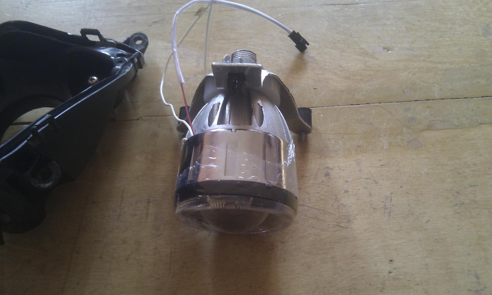

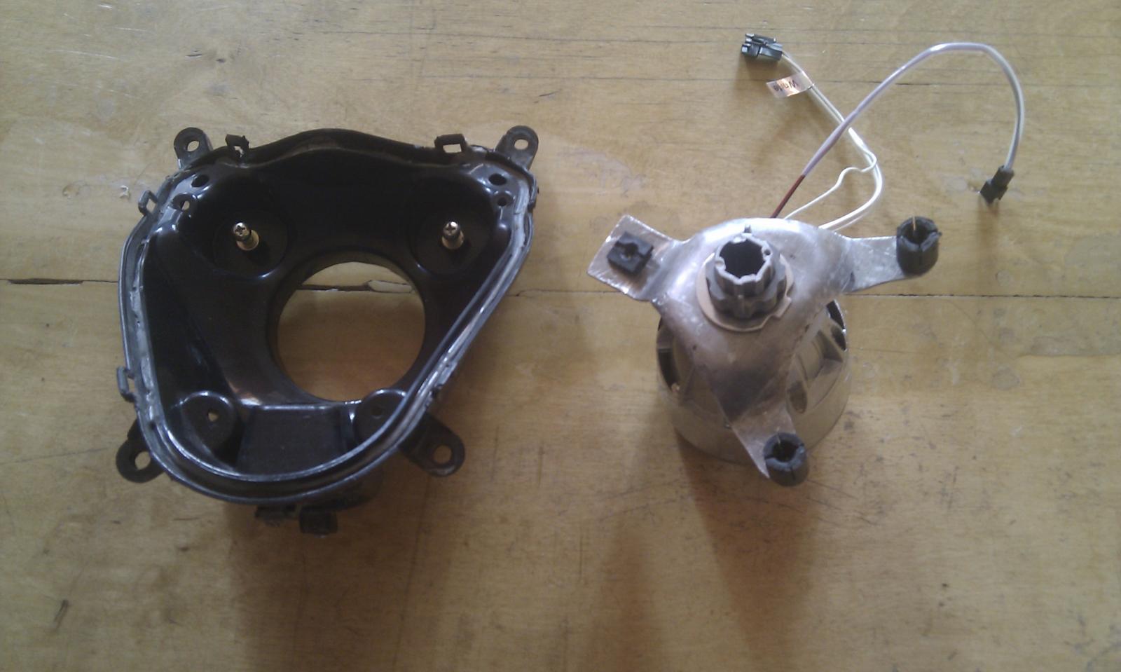

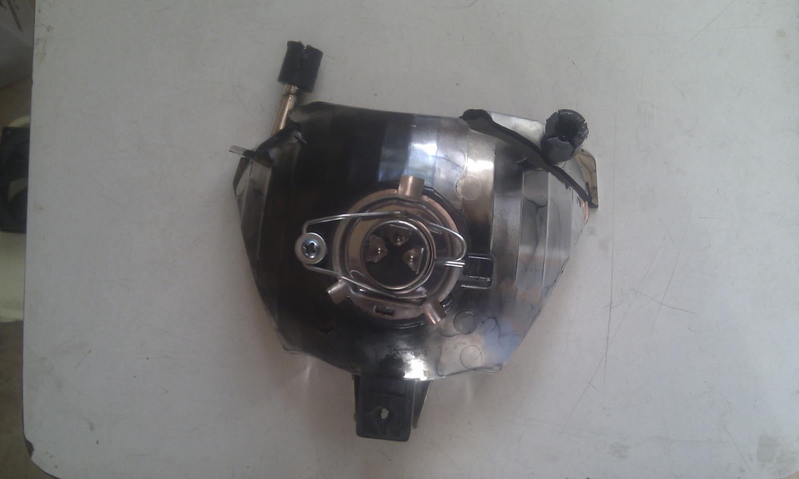

dponi Опубликовано 24 сентября, 2015 Жалоба Опубликовано 24 сентября, 2015 Сергей,линзу где и за сколько брал?насколько сложна установка,кронштейны сам гнул? Фару чем грел,что бы разобрать? Цитата
эльф Опубликовано 24 сентября, 2015 Жалоба Опубликовано 24 сентября, 2015 Сергей,линзу где и за сколько брал?насколько сложна установка,кронштейны сам гнул?Привет Дима,линзу брал у нас в автомагазине,2500 р. + разгонный блок и проводка 470 р.Кронштейн алюминий 2 мм.,вырезал электролобзиком и выгнул плоскогубцами и молотком за час,так как рефлектор, после падения был весь расколот. 3 Цитата
vovanmotoracer Опубликовано 24 сентября, 2015 Жалоба Опубликовано 24 сентября, 2015 Привет Саня!Не все так просто.Руль - СССР - кроссовый - сталь,покрышка новая , обод новый , фара - линза , рама и пластик выдержали , не выдержали у меня - три ребра , предплечье и мелкие кости кистьи а также ребра и кости фейса у бойфренда пьяной пилотессы четырнадцатого " тазика. Да блин, зла на таких уродов не хватает, откуда они только берутся. Сергей Павлович, тебе скорейшего выздоровления и по быстрее мот восстановить. Как-то так. Вот глядя на эти фотки вспомнил одну свою доработку, о которой все забывал написать - сделал защиту от грязи для катушки и регулятора. Туда много грязи летит, так вот я взял старую камеру, отрезал подходящий кусок, обматал этот " треугольник" на раме и затянул все это двумя пластиковыми хомутами. Теперь вся эта электрика почти чистая. 2 Цитата
эльф Опубликовано 24 сентября, 2015 Жалоба Опубликовано 24 сентября, 2015 Сергей,линзу где и за сколько брал?насколько сложна установка,кронштейны сам гнул? Фару чем грел,что бы разобрать? Дима,фару не грел,разобрал при помощи тонких отвёртки и мед.ланцета,проставка сделанная под штатное крепление родного рефлектора,в верхней части используются шаровые пробки от рефлектора,а в низу пробка под регулеровочный винт,тоже штатная.На фото их хорошо видно,верхние превернуты родными саморезами,а нижний,для регулировки,вставлен в п образное отверстие.Линза в профиле имеет форму воронки с резьбой на конце под установку кондуктора под лампы - например Н 4 или другую ( идёт в комплекте ).Линза вставляется с наружи в рефлектор,после одевается пластина-кондуктор,затягивается гайкой к линзе и все это фиксируется в рефлекторе штатным креплением.Дима,как-то так. 1 Цитата
dponi Опубликовано 25 сентября, 2015 Жалоба Опубликовано 25 сентября, 2015 Сергей,спасибо,все увидел:) Цитата
