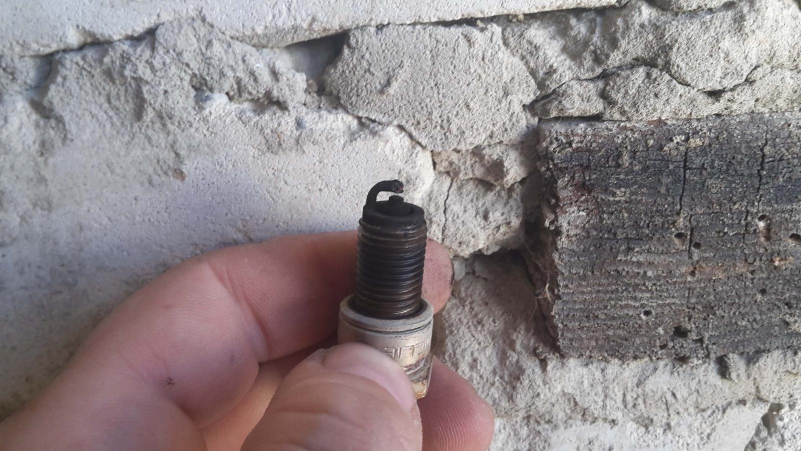

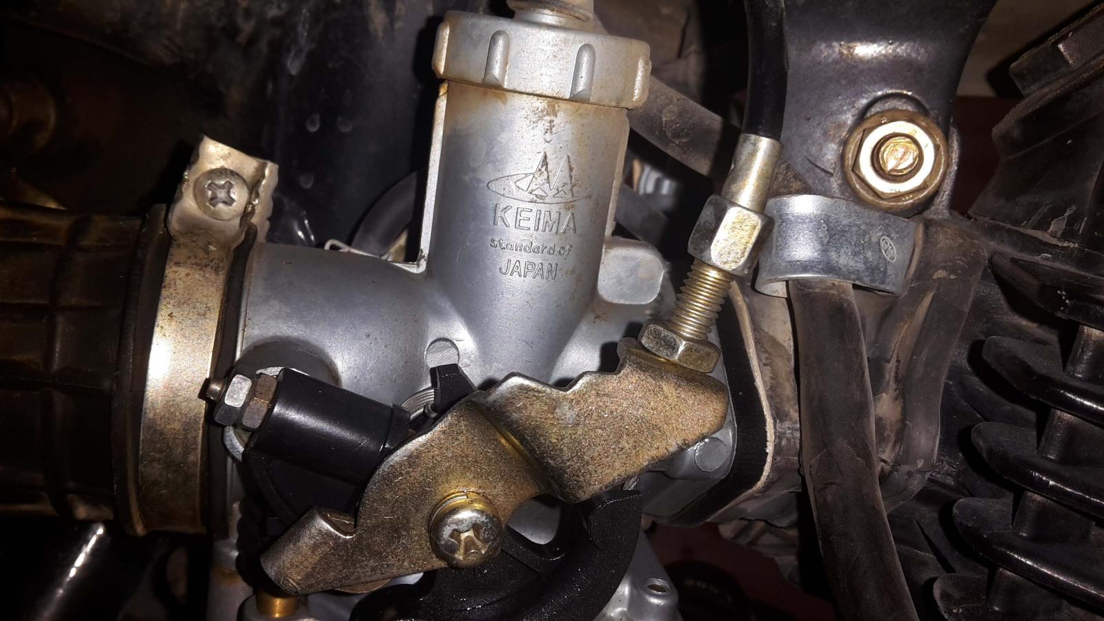

Ромарио Опубликовано 27 октября, 2015 Жалоба Опубликовано 27 октября, 2015 А у меня сегодня была подготовка к субботнему заезду за грибами. Раскидал пластик. Загерметизировал все контакты. Притянул хомутами все, что болтается. Обслужил воздухан. Затем решил исполнить защиту в арке заднего колеса. Получилось. Немного повозился с тракторной камерой). Под конец решил выкруть свечу и ужаснулся! Карбюратор вот такой. Не знаю плохой или нет. Может кто знает? А это я так понимаю регулировка качества смеси, которая поможет мне изменить цвет свечи на нормальный. Так же прошу совета по регулировке. Куда крутить? Цитата

Shikita Опубликовано 28 октября, 2015 Жалоба Опубликовано 28 октября, 2015 А у меня сегодня была подготовка к субботнему заезду за грибами. Раскидал пластик. Загерметизировал все контакты. Притянул хомутами все, что болтается. Обслужил воздухан. Затем решил исполнить защиту в арке заднего колеса. Получилось. Немного повозился с тракторной камерой). Под конец решил выкруть свечу и ужаснулся! 20151027_161520.jpg Карбюратор вот такой. Не знаю плохой или нет. Может кто знает? 20151027_161829.jpg А это я так понимаю регулировка качества смеси, которая поможет мне изменить цвет свечи на нормальный. Так же прошу совета по регулировке. Куда крутить? 20151027_162227.jpg Если черная, значит смесь слишком богатая, что бы сделать беднее надо крутить по часовой стрелке на сколько я помню. Цитата

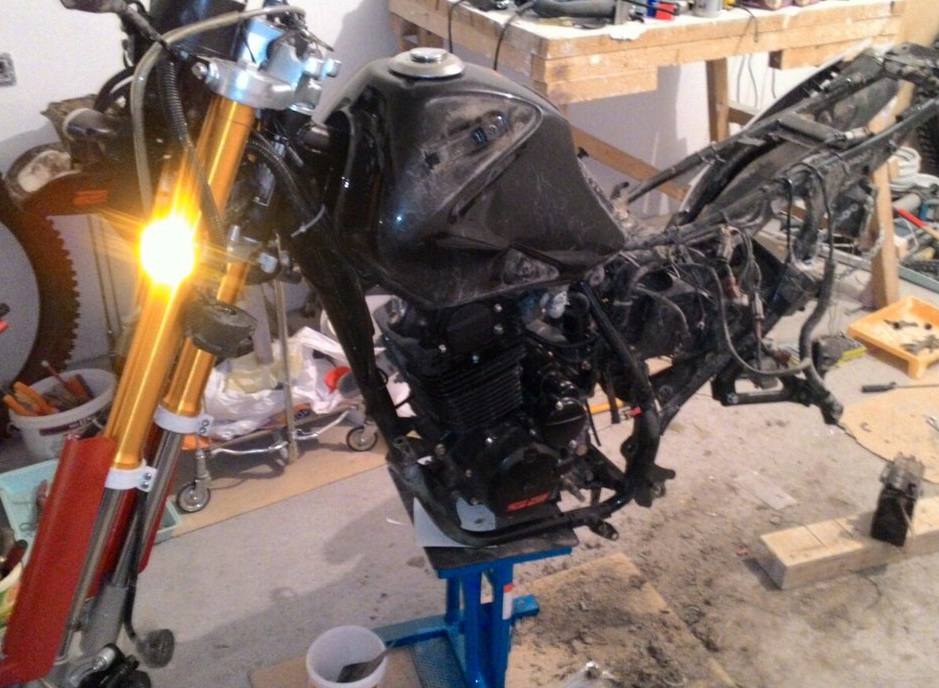

эльф Опубликовано 28 октября, 2015 Жалоба Опубликовано 28 октября, 2015 Все ребята,только появится время-снимаю движку,тащю домой на ревизию (17 тыс.),готовлю под установку м.радиатора. Радиатор есть,шланги есть,датчики температуры и давления с приборами контроля есть,точки врезки определены и технологически проработанны. 4 Цитата
Созерцатель Опубликовано 28 октября, 2015 Жалоба Опубликовано 28 октября, 2015 Все ребята,только появится время-снимаю движку,тащю домой на ревизию (17 тыс.),готовлю под установку м.радиатора. Радиатор есть,шланги есть,датчики температуры и давления с приборами контроля есть,точки врезки определены и технологически проработанны.Удачи с модернизациец, ну и ждем с нетерпением фотографий процесса 3 Цитата
lexan74 Опубликовано 28 октября, 2015 Жалоба Опубликовано 28 октября, 2015 Все ребята,только появится время-снимаю движку,тащю домой на ревизию (17 тыс.),готовлю под установку м.радиатора. Радиатор есть,шланги есть,датчики температуры и давления с приборами контроля есть,точки врезки определены и технологически проработанны. Сергей , а цель какая ??? Что хотим достичь этим ??? У нас со Славяном движки ни разу не перегревались.Или температура масла на сцепление сильно влияет ? Если вкладышей на колене нет , то может и давление не настолько критично ? Цитата
