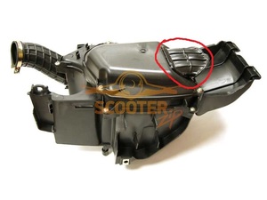

dponi Опубликовано 16 мая, 2017 Жалоба Опубликовано 16 мая, 2017 19 часов назад, Arrip сказал: Может,немного не так выразился) Имел ввиду воздухозаборник на фильтрбоксе. У ирбисоводов в факе видел на какой-то видюшке,что его посоветовали вытащить,если не путаю) Во,нашел С этой штукой у меня вышел нехороший случай... Это резиновый воздухозабор выходит под сидушку,в небольшой лоточек,лоточек с отверстиями для выхода воды... Так вот,месил я значит грязь,каждые выходные,и видно постепенно забились эти дырочки,и пошла водица с грязью прямиком в фильтр бокс. Из фильтр бокса через сапун в двигатель и через карб забрасывало в цилиндр... Очень большая проблема Барса и т.п. это невозможность контроля без гемморойного снятия сидушки,и разбора фильтр бокса. Вот поэтому я и перешел на "нулевик",а фильтр бокс в топку))) Но посоветовал бы,для начала сапун вывести из фильтр бокса,что б был отдельно и повыше(можно на трубку надель обычный фильтр для топлива от авто) И чаще контролировать наличие воды в боксе( там есть заглушка), знаю неудобно,но необходимо. 1 Цитата

Arrip Опубликовано 16 мая, 2017 Жалоба Опубликовано 16 мая, 2017 Сапун хочу вниз вывести,на прошлом мотике (Patron Hobo) так было,и ничего))Забор воздуха тоже из под седла шел Может,у меня не такое уж и бездорожье,раз грязь около фильтра я не видел особо В общем,надеюсь в пятницу перевести мот на дачу,а там и посмотрю в процессе эксплуатации как чего защитить) Цитата
