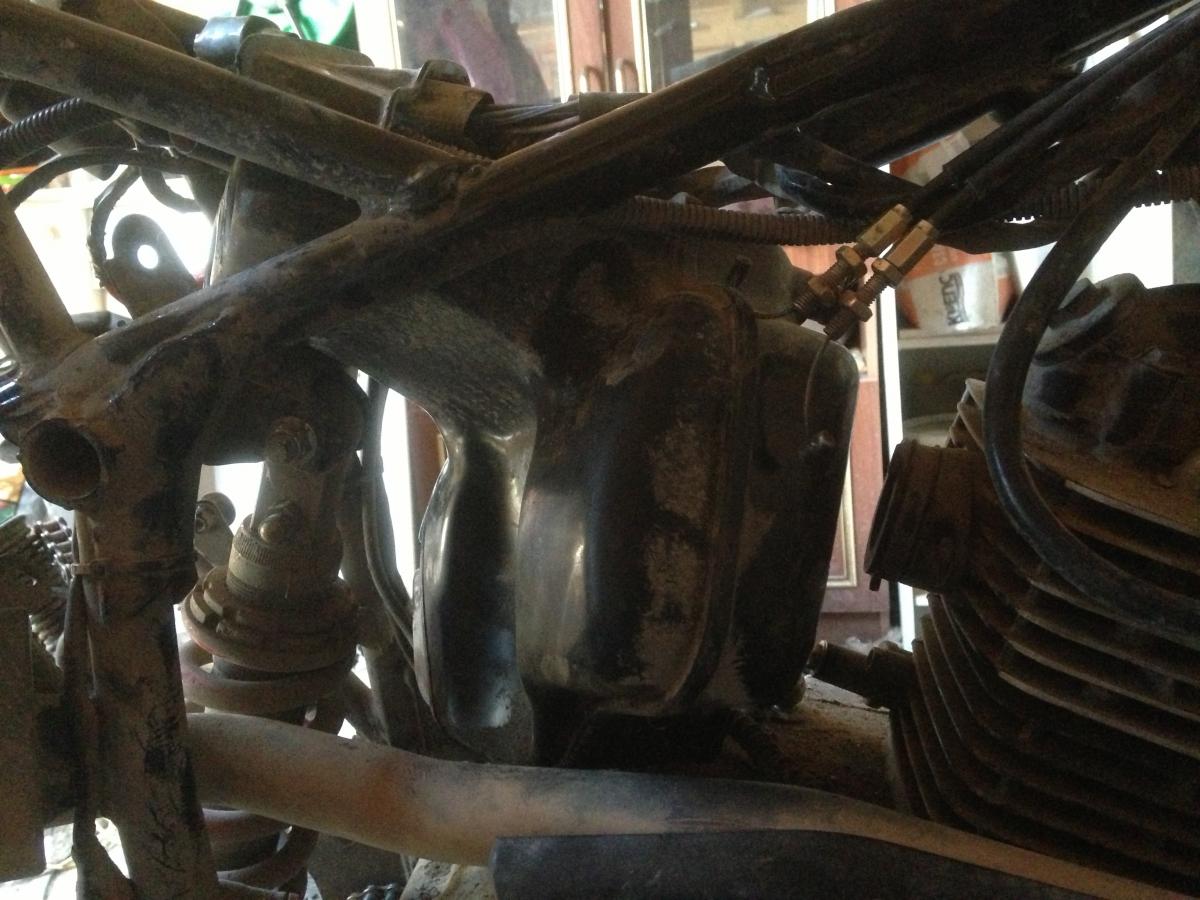

spb-gaz Опубликовано 4 мая, 2013 Жалоба Опубликовано 4 мая, 2013 Собрал мот после зимы и дал ему просраться! Гонял на нем как на кроссе, прыгал, падал, выбирался из говен по бревнам. А, да, прыгал через бревна, разложенные на дорогах любящими тишину дачниками! На третий день заметил, что заднее колесо болтается. Подшипник вижу - достать не могу. Не смог его достать и местный слесарь - кудесник, мастер кувалды и проставки. Что-то мне подсказывает, что даже если я его выбью-таки, то обратно таким же образом не загнать. Неужели спецовый съемник нужен? Ну и до кучи сразу спрошу: РАЗОБРАЛ ПОЛ МОТОЦИКЛА, А КОРПУС ВОЗДУХАНА НЕ ВЫНУТЬ! Двигатель снимать? :wacko: Заранее спасибо! Цитата
nomad7 Опубликовано 4 мая, 2013 Жалоба Опубликовано 4 мая, 2013 анкерным болтом попробуй, если тот "мастер" тебе его не запрессовал. карбюратор окрути, тогда фильтр должен снятся Цитата
егерь Опубликовано 5 мая, 2013 Жалоба Опубликовано 5 мая, 2013 Задние подшипнике на БМ...DD - расходники! Удивляюсь, что ты так долго на "родных" проездил, на моём "родные" издохли за пару-тройку месяцев... Рекомендую прикупить соответствующий съёмник - стоит не шибко дорого, есть не просит, а польза - неоценимая! Задние подшипники раз в год менять - ананачна! Покрайнемере тот, что на стороне звезды, а лучше оба - дело копеешное. Кстати, пока небыло съёмника, я подшипники именно выбивал - "молотком и проставкой", там бить изнутри надо. А зачем корпус-то снимать? Что-бы снять карб, достаточно просто открутить крепёж корпуса, - чтоб свободный ход был, а что-бы обслужить фильтр - нуна только снять крышку бокса. А так он ни чему не мешает, или ты сам корпус поломал уже? :) Цитата

spb-gaz Опубликовано 5 мая, 2013 Автор Жалоба Опубликовано 5 мая, 2013 Воздухан сфотографирую и выложу сюда А съемник вытащит то, что кувалдой небольшой было не выбить? И, да, забыл спросить. Они в любую сторону вынимаются? Цитата

spb-gaz Опубликовано 5 мая, 2013 Автор Жалоба Опубликовано 5 мая, 2013 Только на себя, из ступицы, внутрь ступицы - забивать бесполезно там упоры под наружнюю обойму.Блеать. Многое становится ясным :-))Фото воздухана прилагаю. Все снято. Надо еще сантиметров 7-8 Цитата
Vladimir78 Опубликовано 5 мая, 2013 Жалоба Опубликовано 5 мая, 2013 По-моему он без проблем снимается, если его провернуть (в какую сторону - не помню). 100% он выйдет, если снять амотризатор (провернув воздушку в горизонтальное положение). Подшипники выбиваются наружу. Я прогревал ступицу вокруг подшипника небольшой газовой горелкой и вставлял между подшипником и распорной втулкой тонкую стальную шайбу, чтобы не проваливалась выколотка. Протяни сразу по кругу все спицы. Обычно просле продубасов они расслаблены до безобразия. Цитата
