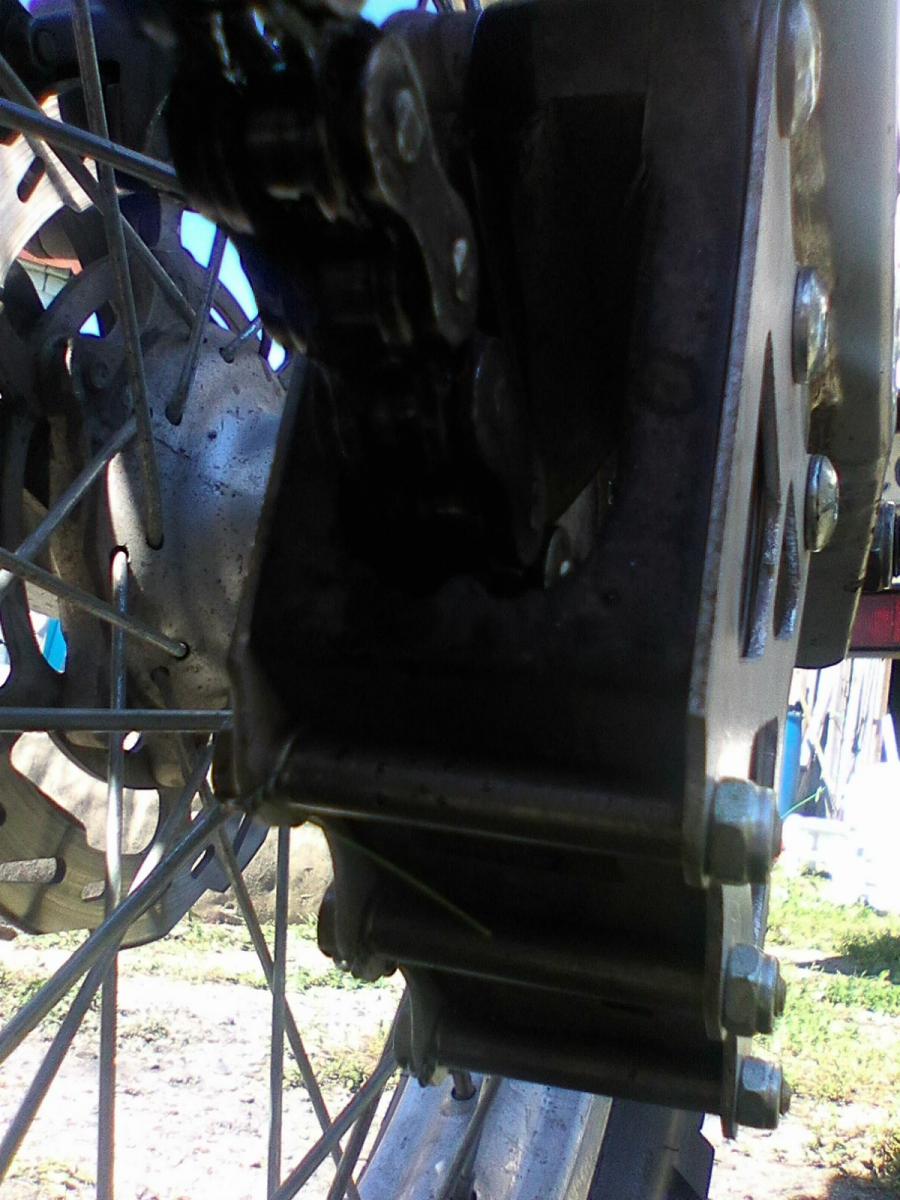

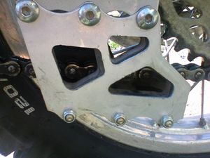

Bolshevik Опубликовано 1 сентября, 2016 Жалоба Опубликовано 1 сентября, 2016 Поставил белое переднее крыло и усилил ловушку цепи.Заднюю резину 120/100 SHINKO установил но пришлось повозится, круглым напильником протачивал в маятнике прорезь для оси поскольку резина упиралась в рычаг подвески и добавил два звена.Ловушку цепи изготовил из люминтия 2мм толщиной по резиновой матрице между пластин поставил 3 втулки из нержавеющей трубки 8Х6 длинной 45мм и стянул болтами 3М 55Х6. Цитата

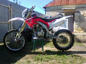

Генарёк Опубликовано 22 сентября, 2016 Жалоба Опубликовано 22 сентября, 2016 Купил Мотоленд ХР250, воздушку. Расскажу что делал с мото. Полность разобрал, осталась только рама с двигателем, поменял масло в вилке, дополнительно на каждое перо поставил гофры от ижа, герметизировал все фишки, проложил нормально провода, промыл бак, прокачал тормоза, заменил масло в заднем амморте и удлинил шток на 2 см, промазал все подшипники в маятнике, прогрессии, колесах, поставил сальник на нижний подшипник рулевой колонки, установил лампочку нейтрали, подключил стоп сигнал, установил навигатор на место где должен быть спидометр, герметизировал бокс воздушного фильтра, промыл бензобак, установил короткие ручки сцеления и тормоза. Из косяков была сорвана резьба на болте который крепил маятник, выточил у токаря новую резьбу. Был погнут шток аммотризатора, заказал у токаря новый шток, защита передней вилки била о сальники, подрезал защиту чтобы не терли. Друг, может подскажешь как поставить лампочку нейтрали на mx250 если это возможно конечно Цитата
