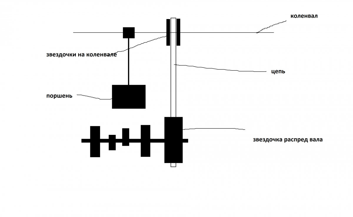

посмотрел что там внутри на коленвале и цепь там сидит между двух звездочек, это нормально? вот схема. и может я делаю чтото не так? может надо такт поймать 3? или как вообще ее поставить?

да я его снял и он выверчен на полную. но все равно звездочка не встает как надо(( я не понимаю, цепь на коленвале должна сидеть между двумя звездочками или сидеть ПРЯМО на звездочке???
вот тут она справа.
цепь сидит на звездочке правой, или между ними? на звездочке есть какие либо метки??? как выставить правильный такт скутеру?  какие метки и куда совмещать?

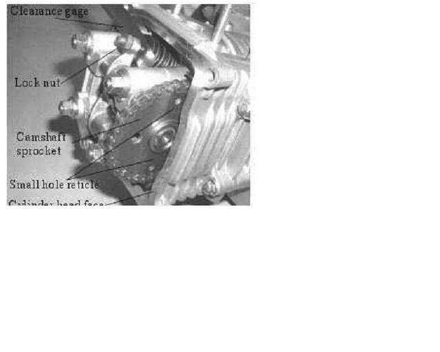

НА звездочке распредвала есть отверстие и два углубления, так вот отверстие должно быть сверху, а углубления ровно по верхниму краю
голоквки.
Примерно вот так.

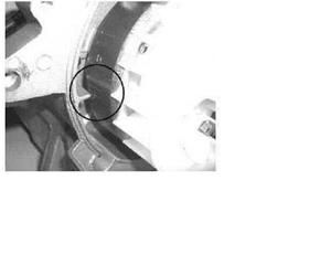

А на колоколе генератора есть метка Т, ее надо совместить с выступом на корпусе
За фотки извиняюсь, но других под рукой не было

а что с цепью на коленвале? как она должна сидеть? между звездочек или на правой звездочке?
Если цепь будет между звездочек, то как она будет приводить распредвал в движение. Она будет скользить и все.
Конечно на звездочке
