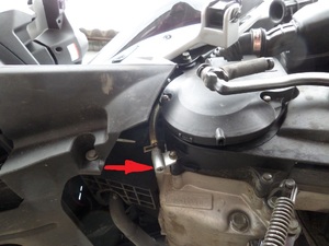

tuningsa Опубликовано 17 мая, 2015 Жалоба Опубликовано 17 мая, 2015 Подскажите пожалуйста У менго ирбис грейс подтекает топливо из шланга идущего вниз это переливает карбюратор ? и заводится с утра плохо. а так в целом мне нравится. ах да, еще сгорел переключатель света правый ... пока перемкнул проволочкой и при вкл. зажигания сразу горит свет. одну лампу в фаре временно отключил. Скутер брал за 30 т.р. новый с рук. + новый шлем выпросил в придачу. сейчас пробег 300 км. пару раз останавливал мотобат, документы у меня в порядке, так что сказали поаккуратней и всё. пару раз на постах в Подмосковье останавливали гайцы, проверяли документы и всё. в деревне у меня еше скутер есть Ямаха аксис 100 кубовый хрен знает какого года выпуска 2-х тактник 37000 км пробег :blink: заводится стартером с полтыка, грохочет что то в нем жутко, но весь прошлый сезон пацаны свои китайские скутеры чинили, а мой сын на этой Ямахе гонял и горя не знал. что там так грохочет не знаю, и у продавца спрашивал он говорит не парься катайся и все. 1 Цитата
Kreator Опубликовано 17 мая, 2015 Жалоба Опубликовано 17 мая, 2015 Подскажите пожалуйста У менго ирбис грейс подтекает топливо из шланга идущего вниз это переливает карбюратор ? Это трубка слива топлива из карбюратора. Винт надо затянуть, чтоб не текло. Течь не должно. Цитата
