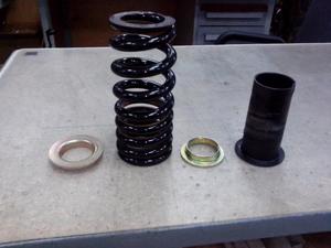

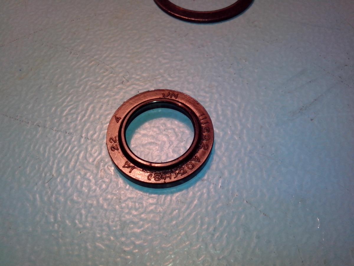

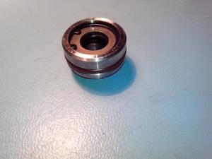

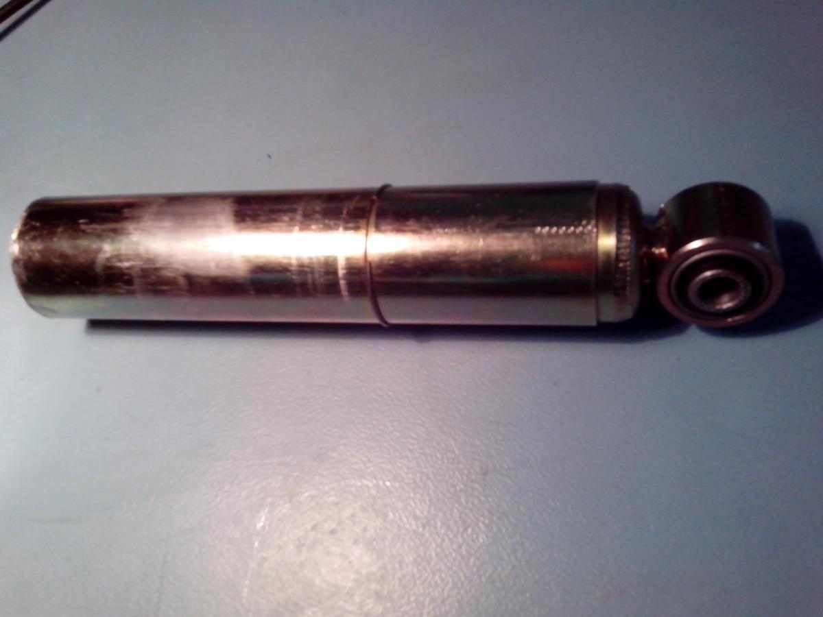

Теперь немного инфы по ремонту от меня.
Задний аморт умер быстро, денег не было, знакомый переделал мне нивовский аморт под ттр.
Аморт получился мега информативный, очень быстро сжимаеться и плавно разжимается, пружину оставилли родную, просто поджали её, нивовский шток отпилили болгаркой приварим к нему верхнюю чашку с гайкой и сайлентблоком, пружину зажали родными чашками приварив их точечно к аморту.
Вот фотки.
Если можно, то в ФАК
Родной аморт
Нива и родной аморты в сравнении
Частичная сборка
Результат!

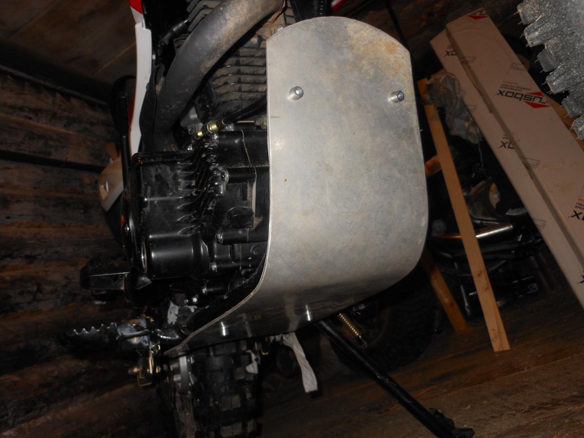

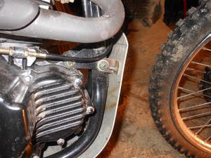

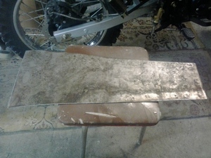

Осторожно КОЛХОЗ!!!
берем такую вот заготовку из алюмишки. у меня толщина 2мм
и делаем вот такую штуку=)
внизу крепим на штатные отверстия в двигателе)
спереди вот на такие ржавые уголки
остается обрезать лишнее=)
не заводская конечно, ну для сельской местности, да под пивко, я думаю потянет

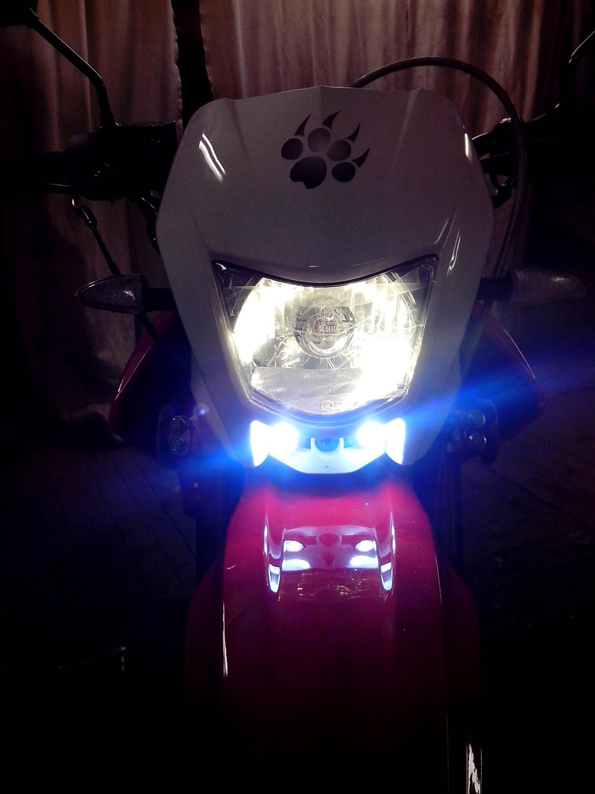

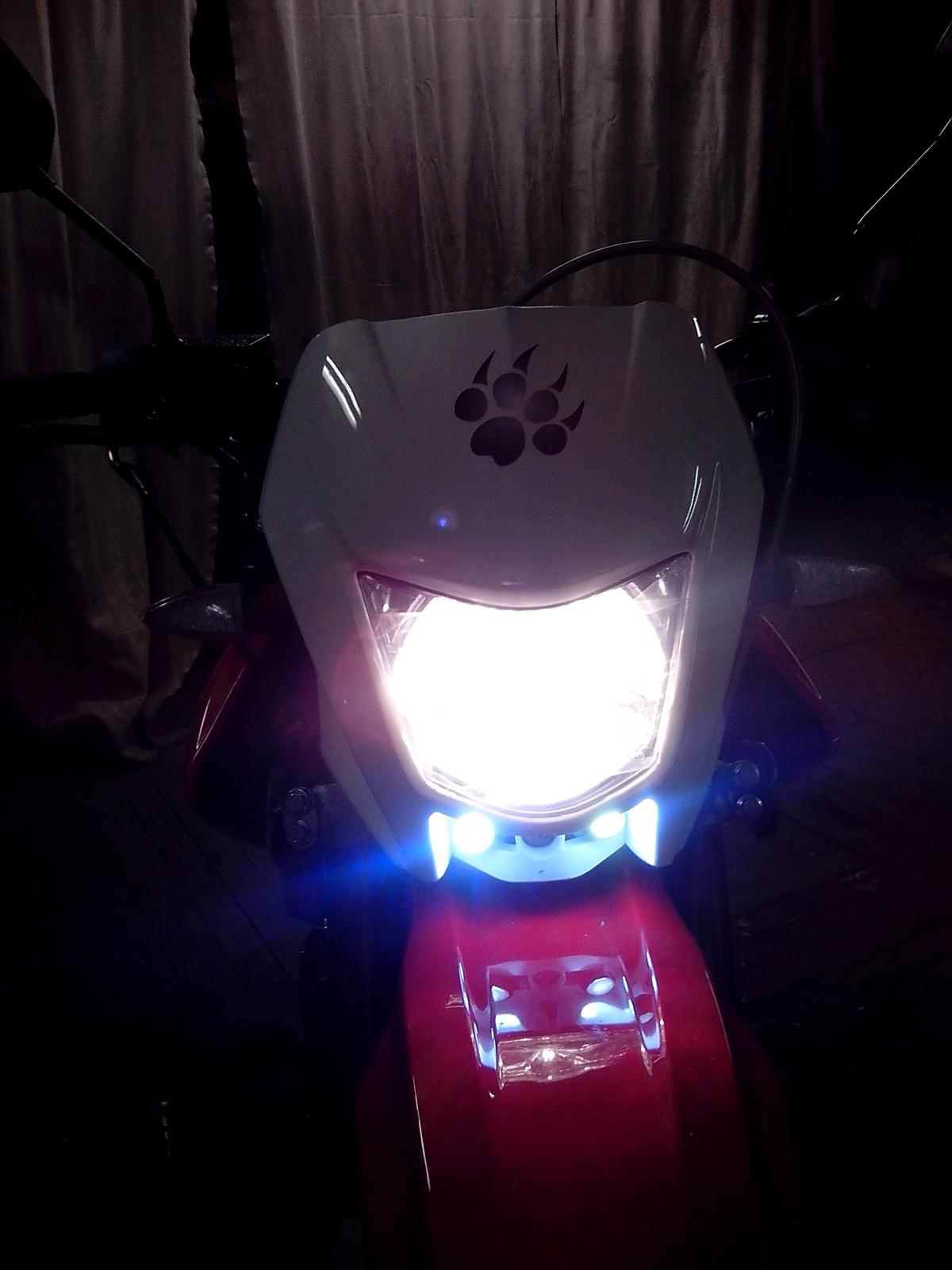

Доброго времени суток уважаемые! Хочу поделиться одной мелочью, которую сделал от скуки. Захотелось мне что-то на подобие "ходовых огней". Ранее купил светодиоды http://www.ebay.com/itm/111167486727?ssPageName=STRK:MEWAX:IT&_trksid=p3984.m1423.l2649 которые валялись в гараже год без дела. Решил я их внедрить в мопед, вот что получилосьpost-12822-0-82679700-1391949837_thumb.jpg
Подключал так: + брал от замка зажигания, минус от плюса с ближнего света фары. Именно с плюса!

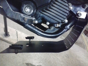

 Итак, задумал я сделать защиту картера. В наличии был и алюминий и даже титан, но не было времени мудрить со сложными материалами, да и хотелось сделать что-то красивое, чтобы не выделялось и выглядело как заводское. В итоге выбор пал на металлический лист 2 мм. Первоначально даже не верилось, что из такого куска ржавого металла может получится что-нибудь красивое.
Кстате, вырезал данный кусок по размерам, которые взял у Nikolay_A в сообщении выше. В итоге немного переделал и убавил лишь длину, сделал ее не 64 как у Николая, а 48. Просверлил две дырки для дренажа снизу и дырки для вентиляции двигателя спереди. Взял в руки вибрационную шлифмашинку Makita с шлифовальным кругом зернистостью 120 и буквально за 10 минут обработал под покраску. Получилось вот так.
Взял толстую алюминиевую проволоку и смоделировал на мотоцикле угол наклона будущей защиты, перенес все на бумагу, разметил, зажал свою заготовку в тиски, используя в качестве оправы широкий напильник и резиновым молотком аккуратно выгнул в нужном градусе. При этом решил немного изъебнуцца и сделал ребра жесткости в передней части, красиво загнув углы в передней части защиты. Получилось нечто вот такое.
Затем покрыл заготовку грунтовкой, вторым слоем черной автоэмалью "mobihel", но получилось как-то пошло, в той мере, что деталь выглядела глянцевой. Проконсультировался с бывалыми и покрыл защиту поверх матовым мебельным лаком. Когда все это дело высохло, я просто офигел, потому что покраска полностью совпадала с манерой покраски всей рамы мотоцикла  :o. Даже при близком сравнении никто не мог различить мой "самопал" с заводской рамой нашего мотоцикола. Вобщем получилось вот так.

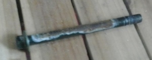

Верхняя часть защиты должна крепиться к нижнему болту верхнего крепления двигателя к раме. Но вот когда выкрутил данный болт, то увидел, что он всего за один сезон и 1400 км. уже успел пойти ржавчиной.  :blink:
Болт зашкурил, промазал мовилем, в гнездо залили отработки (рассчитывая, что она попадет вовнутрь трубчатой рамы), а все это дело смазал литолом.
Поразмыслив логически, решил скрепить защитку так, чтобы при возможных ударах она могла гасить энергию удара, защищая раму. то есть верхнюю часть защитки было решено крепить на алюминиевые уголки, и чтобы крепление не выпирало, я сделал его на заклепки, вот так.

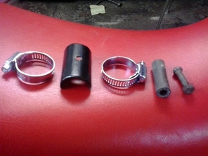

Затем стал продумывать, как закрепить заднюю часть защиты, чтобы не сверлить раму и чтобы в случае удара ее не травмировать. По совету знатного автомеханика решил замутить вот такое: кусок металлической трубы с отверстием под болт, болт с гайкой, резиновый шланг(используем в качестве прокладки) и два металлических хомута. Вот они.
То есть, принцип такой, что нашу родную раму обматываем изолентой(чтобы не поцарапало и для более надежного крепления), берем продольный отрезок трубы, сверлим в нем дырдочку, одеваем болт, на болт одеваем в качестве прокладки отрезок резинового газового шланга, затем нашу защиту, далее шаёбочку и заворачиваем все это дело гайкой. Понятно, что в случае удара, наши отрезки шланга выступят в роли амортизаторов и не позволят защите вибрировать(кстате, думаю, что лучше не закручивать на гайку, так как она выпирает, а тупо расклепать болт, чтобы он вообще не выпирал снизу). Вот как выглядит вся эта хитрая конструкция перед креплением к раме.
Затем на раму одеваем металлические хомуты(их есть в любом отделе сантехники или автомагазине) и закрепляем наш продольный кусок трубы с двух сторон(у меня на фоте один хомут, так как тупанул, и купил всего два... завтра исправлю). Я покрасил алюминиевые уголки акриловой краской, чтобы они не выделялись и в итоге получается вот так.

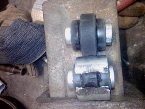

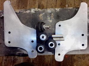

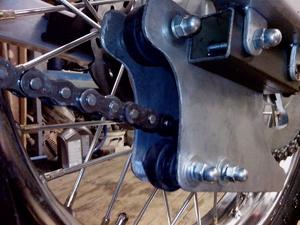

Добрый вечер уважаемые! С подачи уважаемого "Дырчика" изготовил ловушку для цепи. Материал алюминий толщина 2мм. (от старых приборов).
Вначале сделал шаблон из бумаги и по нему вырезал боковины.
Купил 4 сайлент-блока переднего амортизатора ВАЗ 2101.
Снял наружную металлическую обойму
Из трубки, наружного диаметра 10 мм и внутреннего 6 мм, сделал втулки для сайлент-блоков и получился такой набор.
Вырезы на боковинах отличаются, т.к. одна боковина стоит со стороны звёздочки.
Дальше с помощью болтов, гаек и шайб собрал.
post-12822-0-34064000-1392919406_thumb.jpg post-12822-0-93720200-1392919429_thumb.jpg post-12822-0-25487000-1392919441_thumb.jpg
Из профиля 25 мм сделал проставку
Закрепил ловушку на мотоцикл.
post-12822-0-86362500-1392919568_thumb.jpg post-12822-0-71864500-1392919591_thumb.jpg
Можно сделать, чтобы ролики были закреплены неподвижно, а можно, чтобы прокручивались при соприкосновению с цепью. Это регулируется длиной втулки в сайлент-блоках. На фото цепь ослаблена.
Чертёж ловушки для цепи.
Ролик не рисовал, т.к. размеры стандартные. Ролик в магазине называется как втулка для переднего амортизатора ВАЗ 2101 :)

Установил я себе сегодня новый амортизатор YSS MZ506-310TRL-04-X
В стает без каких-либо проставок и шайб
Вот фото в сравнении с DNM
Как показал осмотр, из DNM вытекло масло.
Вот уже установленный на мопед
Покататься не успел.

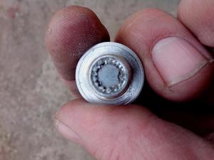

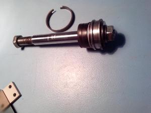

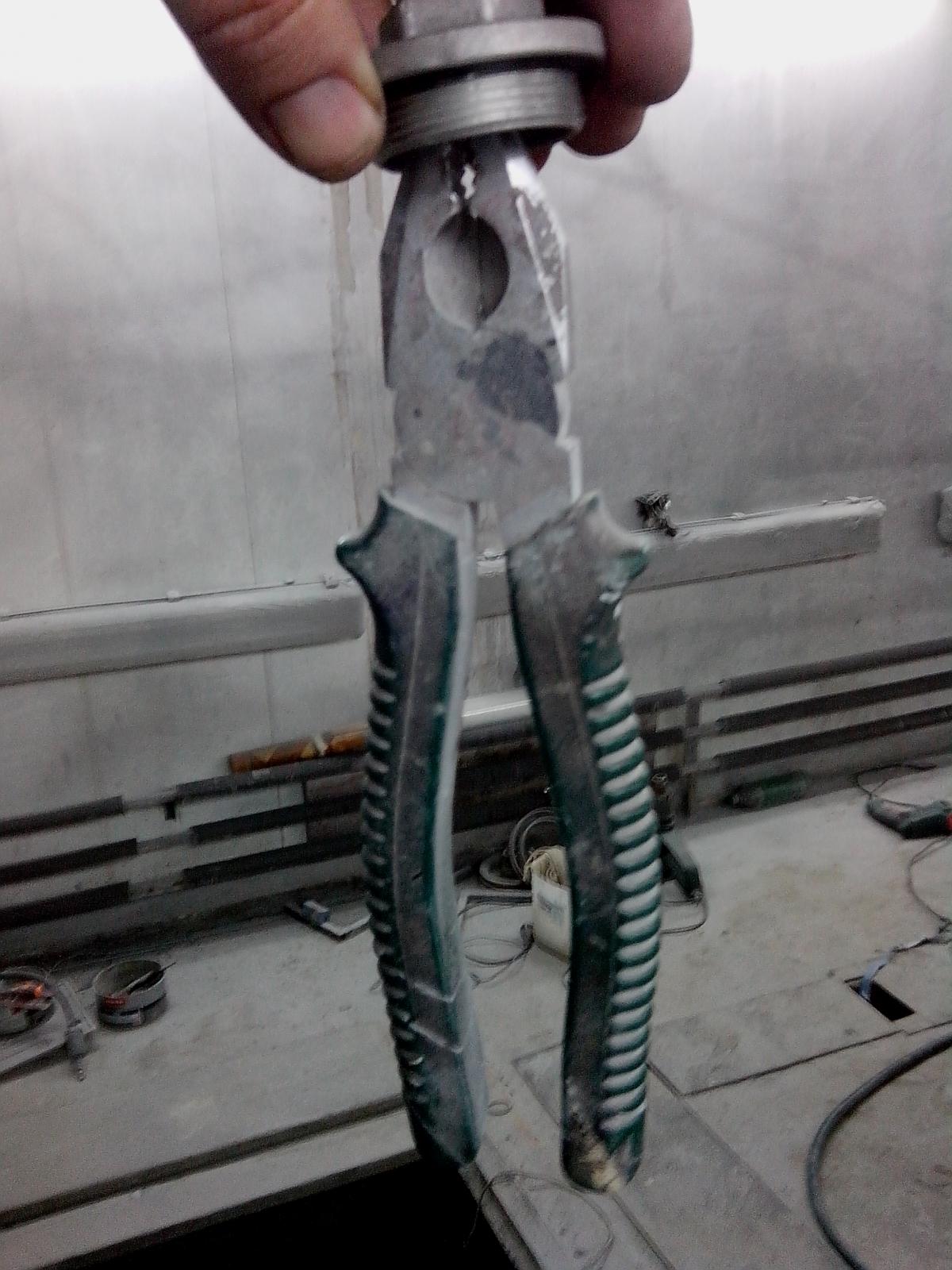

Всем привет! Поскольку мой ролик натяжителя цепи стёрся до безобразия, плюс под конец сезона вообще вылетел один из подшипников, решил заняться его ремонтом. Спешу поделиться впечатлениями ;) Может, кому пригодится.
Короче, снял полностью всю эту конструкцию и поехал по автомагазинам в поисках запчасти на замену. После недолгих скитаний в магазине "ГАЗ" нашёл то, что искал - резиновый ролик с гордым названием "Втулка подвески 3102" и ценником в 50 рублей. Вот так он выглядит в сравнении с заводской пластмасской:
Найти аналог подшипника тоже проблем не составило: просто отдал продавцу со словами "мне такой же" - а он уже сам измерил диаметр и отдал мне то, что нужно  :) Цена подшипника тоже оказалась 50 рублей. Вот он в сравнении со стоковым (новый справа, если чё):
Подшипник влазит в этот резиновый ролик с усилием, но без особых ухищрений - руками можно запихать. В итоге сидит очень плотно, как родной. Но для большей надежности конструкции нужно установить распорную втулку.
В результате получается вот такая конструкция:
Установил на мот, прокатился - первые впечатления исключительно положительные  :D Пропал лязг и дребезжание, что был раньше со стороны цепи... в общем, я доволен и всем рекомендую  :)  Дёшево и сердито: 100 рублей затрат и полтора часа времени на всё про всё (с учётом скитаний по магазинам).
Конечно, по ходу сезона и покатушек по говнам будет видно, насколько надёжна эта конструкция, - может, придётся дорабатывать. Но по результатам пробного заезда в пару километров, полёт нормальный. Ни цепь, ни ролик соскочить не пытаются, всё работает, как полагается.
П.С. При разборке ролика, часто возникает проблема с откручиванием слабого китайского винта, срезает шлицы. Все дело в том что он может быть посажен на крепкий фиксатор резьбы. Если шлицы уже сорваны, болт не откручен, проблема решается просто - спиливаем наждаком шляпку винта, снимаем ролик, хорошо прогреваем винт, до той степени пока по резьбе не выйдет весь дым. Легко выкручиваем остаток винта и выбрасываем. Если шлицы на винте еще живые можно аккуратно попробовать прогреть узлы конструкции, и открутить.
Изменено пользователем Antony3d
дополнение о проблеме откручивание винта ролика
  • Like 41

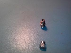

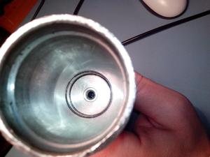

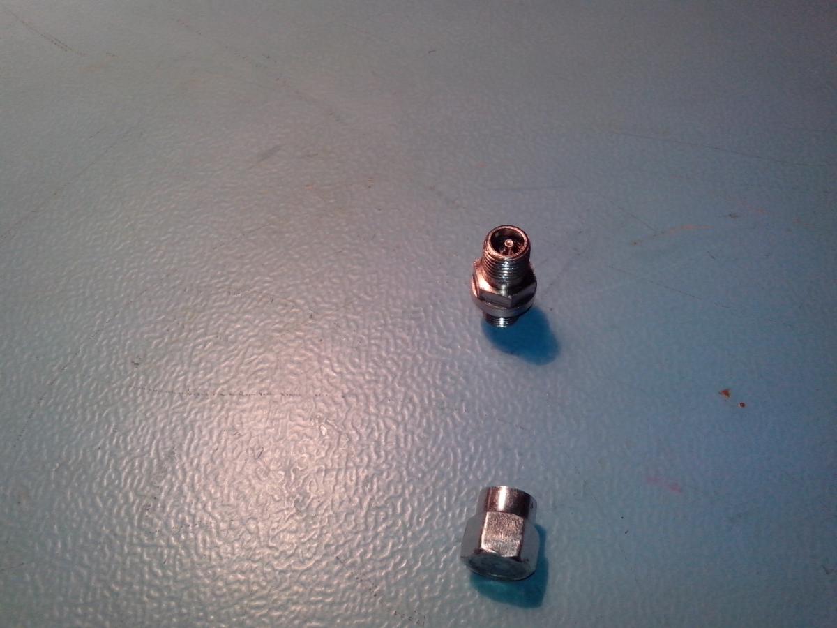

Если кому интересно -  как выглядит стоковый амортизатор внутри
Разбирать начал как написано в факе.
Поджал в тисках ,  выкрутил гайку.
Не стал заморачиваться  особо и  аккуратно спилил верхнюю часть  по окружности  (  масло не вытекло , так как спилил выше сальника )
потом  мучался  убирал стопорные кольца , чтобы вытащить  сальник.  Он оказался не поврежденный и отлично держал внутри себя масло
Вытащил шток.
Слил масло -  обнаружил на дне  сосок.
Нажал на ниппель - давления внутри не было вообще нисколько .
Вытащил поршень
Ощущение такое, что застучал у всех  стоковый аморт именно из за того что просто стравило воздух из воздушной камеры.
По уму надо бы просто врезать сосок снаружи и изредка проверять давление и подкачивать .
Немного пофотал  , может кто то  подкчачает и испробует .
Правда как подлезить к соску и накачать- не совсем удобно получается.
Я так то другой купил и пока не хочется ставить старый
в общем как то так  наскоряк ))

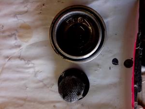

Ребят, подскажите где купить  воздушник?
Кто нить менял бумажный стоковый  на поролоновый?
Я переделывал бумажный фильтр в поролоновый.
Вот фотки.
Закрепил по месту с помощью алюминиевой решетки, прижатой стандартным креплением.

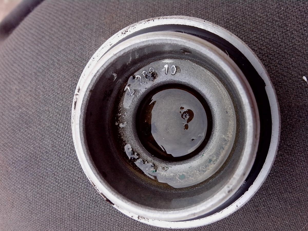

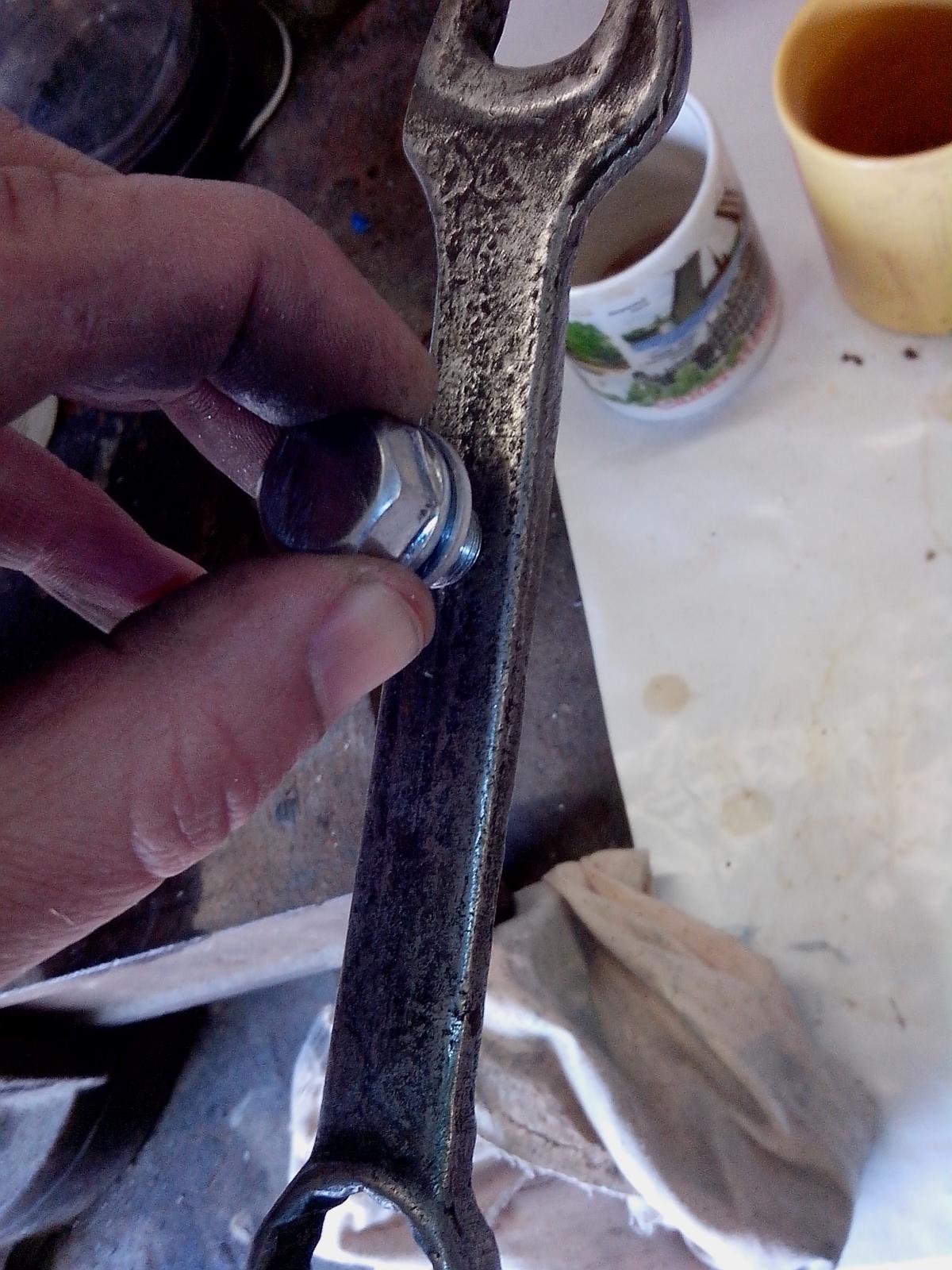

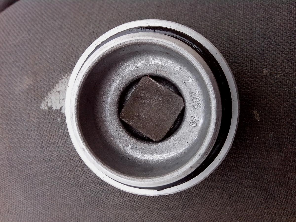

Сегодня поменял масло в двигателе, пробег 200 км. без учёта обкатки в гараже по методу "Дырчика". Масло меняется впервые, заводское слил в тот же день, как собрал. Могу сказать, что отработанное масло было как дёготь с металлическими переливами, были лохмотья как от синтепона и герметик на сетке масл. насоса
post-12822-0-20153500-1396291736_thumb.jpg post-12822-0-36697500-1396291742_thumb.jpg

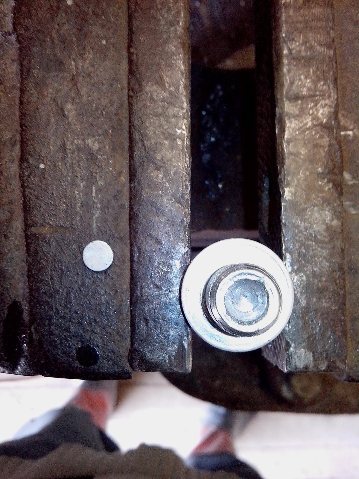

 но сейчас не об этом. В процессе проведения ТО я внедрил магнит в сливную пробку от магнитика с холодильника диам. 6мм. Закрепил магнит закернив края пробки (держит ключ на 19.)
post-12822-0-74977000-1396291778_thumb.jpg post-12822-0-55502200-1396291728_thumb.jpg post-12822-0-64073100-1396291766_thumb.jpg
Кроме этого в пробку масляного насоса установил неодимовый магнит.
Этот магнит можно извлечь из старого жёсткого диска компа. Этот магнит легко точится на эл.точиле. Неодимовый магнит боится очень сильного нагрева, может потерять свои свойства. Рабочая температура масла - это не сильно. Я его обточил впритык и легонько забил через деревяшку в пробку.Точил в руках, чтобы не перегреть. Пассатижи держит уверенно.
Прежде чем закрутить пробку масляного насоса я убедился, что магнит не мешает сетке-фильтру.
P.S. Сайт http://www.mirmagnit...t_magnets/disc/   по магнитам для сливной пробки и т.д( на любой вкус и цвет ,вплоть до того ,что люки канализационные можно собирать)))))

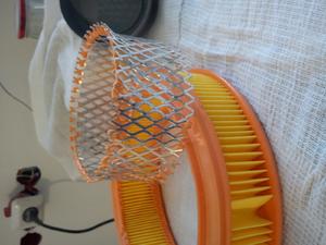

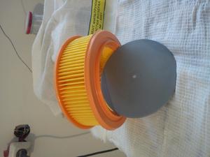

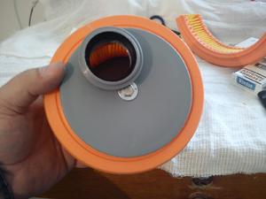

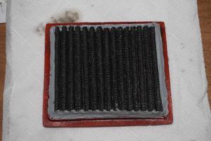

Сегодня модернизировал воздушный фильтр, который пришел в полную негодность.
Был у меня пацанский спортивный фильтр проспорт от автомобиля, наподобие вот этого post-11290-0-58464100-1396452418_thumb.jpg
Безжалостно вырезал из него болгаркой кусок фильтрующего элемента по размеру нашего. С родного фильтра срезал бумагу. Приклеил полиуретановым герметиком фильтрующий элемент на основу оставшуюся от стокового фильтра.
Получилось вот так

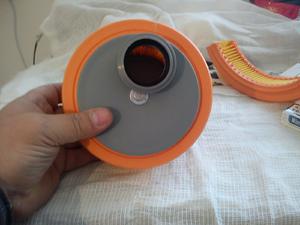

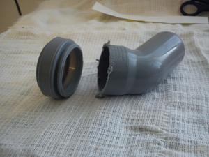

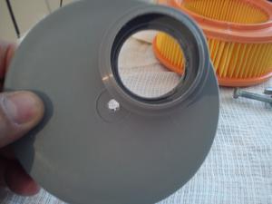

                                                      ВОЗДУШНЫЙ ФИЛЬТР - 2
Всем привет. Как вы помните, я в прошлом году (2103), изготовил воздушный фильтр из доступных всем материалом - сантехнических ПВХ труб,  упор был на замену полностью большого бокса для фильтра и на бюджетность его изготовления. Но по каким - то причинам, он не прижился или по причине трудности в изготовление или по иным соображениям.
 В этом году(2014) я предлагаю более простое изготовление, тоже на основе тех же элементов деталей и комплектующих  - сантехнических труб ПВХ. Так же, усовершенствована пайка деталей друг с другом, которая занимает максимум 1 минуту без подготовки, качество совсем другое, производительность фильтра выше,  обслуга проще... Забегу немного вперед и скажу, время изготовления данного фильтра заняло - 2 часа 40 минут..  в процессе которого я отвлекался на разговоры по телефону и на производственные дела...   Примерное время без отрыва - 1 час. 40 минут - 2 часа, 00 минут. И так , приступим...
    Комплектующие для  изготовления воздушного фильтра нам понадобятся:
   1. Заглушка 110 мм., от сливной трубы -  2 шт.  - 40 руб.00 коп.
   2. Отвод сливной трубы (уголок)45*х 42 мм - 1 шт.  - 45 руб. 00 коп.
   3. Болт М6 L = 80 мм - 1шт. (весь крепеж стоит -  44 руб. 10 коп.
   4. Гайка М6 - 3 шт.
   5. Барашек М6 - 1 шт.
   6. Шайба под болт М6 с увеличенным диаметром - 4 шт.
   6. Супер клей - 1 шт.  - 60 руб. 00 коп.
   7. Воздушный фильтр ВАЗ 2109 или его аналоги - 1 шт.  - 80 руб. 00 коп. (невский)
                                                                                                                 Итого: 269 руб. 10 коп.
                                              Инструмент и приспособления.
    1. Нож малярный выдвижной.
    2. Сверло ф 6 мм.
    3. Дрель или шуруповерт аккумуляторный.
    4. Наждачная бумага.
    5. Станок по металлу или болгарка с отрезным диском по металлу.
    6. Карандаш.
    7. Брусок для обертки наждачной бумагой.
    8. Электропаяльник для пайки полипропиленовых труб.
    9 . Насадка для пайки полипропиленовых труб 40 мм - 2 шт.
   10. Мозги
   11. Умелые руки.
 И так, начнем работу  с самого простого, для разогрева мышц рук - сверлом на 6 мм, сверлим по центру отверстие в заглушке для сантехнических тру...  Ну что, размялись немного ? Продолжаем! Берем фильтр ВАЗ 2109,  вынимаем из него армированную алюминиевую сетку, она вынимается легко но все равно господа - будьте осторожны. Далее,  разрезаем бумажный картридж  от верха до низа уплотнителя, станком по металлу разрезаем фильтр и получаем полоску из круглого фильтра.
 Чтобы определить длину для создания нового фильтра, берем бумажную наклейку, которая была одета на фильтр с названием производителя, берем заглушку, наматываем бумажную ленту на заглушку  с перехлестом в том месте, где есть отбортовка и прорезаем ленту пополам... мы получаем строгий размер (длину) который нам нужен для создания фильтрующего элемента...
  Отрезанный по размеру фильтр,  края которого, намазываем клеем, сначала одну часть уплотнения, даем выдержку клею 2-3 минуты и склеиваем ОЧЕНЬ ПЛОТНО ПРИЖАВ ДРУГ К ДРУГУ И НАЧИНАЕМ СЧИТАТЬ ДО СТА... именно так я и делал. Аналогично склеиваем второй уплотнитель воздушного фильтра... Все, "бублик" готов и пока он сохнет, мы займемся доделкой заглушек...  Болгаркой или станком по металлу, срезаем раструб до величины 2-3 мм от плоскости диска заглушки.. обрабатываем срезы малярным ножом и наждачной бумагой... Отрезаем от отвода (уголка)  сальниковую часть до бортика и обрабатываем плоскость... Включаем паяльник для пайки ПП труб, нагревает заглушку и заготовку сальниковой части трубы одновременно,  считаем до 10 12 (10-12 секунд) или смотрим чтобы края начали плавиться , после этого, прислоняем друг к другу заготовки и прижав руками, выдерживаем 1 минуту,  после чего, они буду спаены намертво как на заводе !!! Пусть этот элемент остынет полностью, после чего, болгаркой, срезаем часть металлической шайбы и часть грани на болту, чтобы они не мешали свободно прилегать к заглушке, так как сальниковая часть, немного мешает этому... Далее, затягиваем болт с прокладкой под гайку и головку шайб,  болт теперь выполняет роль направляющей и стягивающей оси, накручиваем на ось две гайки, одеваем фильтр, одеваем на ось (на гайки) шайбу, кладем на верхнею часть фильтра что-то ровное, чтобы создать плоскость и от верхней части фильтра ( от нижней части плоскости), вворачиваем гайки во внутрь фильтра на 3 мм, снимаем фильтр, чтобы он не мешал и в этом положение, контрогаем гайки - это упор, который будет ограничивать затяжку верхней крышки фильтра...
  Одеваем фильтрующий элемент на фланец с осью, закрываем верхнею часть фильтра другим фланцем, одеваем на ось шайбу и затягиваем барашком *гайкой).. Все, Ваш фильтр готов  для работы..
 Как я и писал выше, время затраченное на изготовление  ровно - 2 часа. 00 минут или с перекуром и не спеша 2 часа. 40 минут.        Фото всего процесса ниже.
                                                  Всем удачи!!!!!

В задней ступице стоят сальники 28x42x7 и 27x48x7. Это в FAQ есть.
Сальник 28x42x7 стоит со стороны звезды. Его можно купить в любых автозапчастях, где есть запчасти для жигулей. Этот сальник уплотняет передний торец коленвала ВАZ
В FAQ есть информация, что этот сальник желательно заменить на 27x42x7, тогда втулка будет более плотно заходить в сальник и уменьшится попадание грязи и песка в ступицу. Такой сальник (27x42x7) стоит на выходном валу редуктора Honda Lead 90 и в запчастях проходит как "Сальник вала заднего колеса Honda Lead 90"
Вторая манжета ступицы (27x48x7) - это иномарочная деталь, уплотнение распредвала для Citroen, Peugeot и ещё кучи разных машин. Деталь ширпотребнейшая и её валом везде, она ставится на много двигателей
