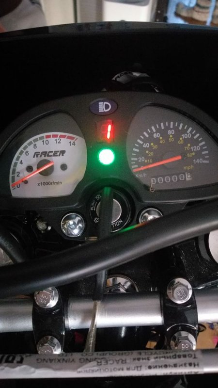

Sanya Atam Опубликовано 7 января, 2023 Жалоба Опубликовано 7 января, 2023 Всем привет! Извиняюсь,если уже такая проблема обсуждалась,не нашел. Купил мот, собрал. Нейтраль убежала на 1 передачу и ,соответственно, нет ее нигде больше-горит на включенной 1 передаче. На нейтрали не крутит стартер даже со сцеплением,на передачах с выжитым сцеплением крутит. Может кто сталкивался с этим,прошу отозваться...расстоился немного,новый мот все-таки((в каком направлении копать?обращаться по гарантии не вариант,т.к. покупал далеко, доставляли ТК. Благодарю заранее! Цитата
Попандопуло Опубликовано 7 января, 2023 Жалоба Опубликовано 7 января, 2023 А проводку правильно подцепил? Там вроде на каждую передачу свой провод Может по этому и не крутит стартер Цитата
Alex1974 Опубликовано 7 января, 2023 Жалоба Опубликовано 7 января, 2023 Там от датчика включеной передачи идет такой некислый жгут проводов, который заканчивается шести-пиновым разьемом. Может быть китайцы в нем проводки перепутали какие нибудь? И еще в схеме есть диод, подключеный как раз к лампе нейтрали. Он как то связан с блокировкой стартера. Если честно, я сам не понимаю как оно работает, но возможно что твоя неисправность связана с ним. Или он пробит, или не подключен, в общем типа того. На схеме обозначен как "two pipe" Цитата

Sanya Atam Опубликовано 7 января, 2023 Автор Жалоба Опубликовано 7 января, 2023 2 часа назад, Попандопуло сказал: А проводку правильно подцепил? Там вроде на каждую передачу свой провод Может по этому и не крутит стартер спасибо, проверю еще , но там вроде никак не ошибиться, все разъемы по цветам и фишкам подцеплял... Цитата
Sanya Atam Опубликовано 7 января, 2023 Автор Жалоба Опубликовано 7 января, 2023 1 час назад, Alex1974 сказал: Там от датчика включеной передачи идет такой некислый жгут проводов, который заканчивается шести-пиновым разьемом. Может быть китайцы в нем проводки перепутали какие нибудь? И еще в схеме есть диод, подключеный как раз к лампе нейтрали. Он как то связан с блокировкой стартера. Если честно, я сам не понимаю как оно работает, но возможно что твоя неисправность связана с ним. Или он пробит, или не подключен, в общем типа того. На схеме обозначен как "two pipe" Благодарю, пошарю жгут тоже Цитата
Летучий Голландец Опубликовано 7 января, 2023 Жалоба Опубликовано 7 января, 2023 4 часа назад, Sanya Atam сказал: Купил мот, собрал. Нейтраль убежала на 1 передачу и Может быть бракован сам датчик переключения передач. Проверить его не сложно - установи нейтраль, сними датчик, заметь положение ползунка на валу. Затем включи зажигание и замкни соответствующий контакт проводком с корпусом, должна загореться лампа. Если есть индикатор передач, проверь остальные. Либо перепутаны провода 1 и нейтрали и их нужно просто перепиновать на штекере, либо заменить датчик. 1 Цитата
