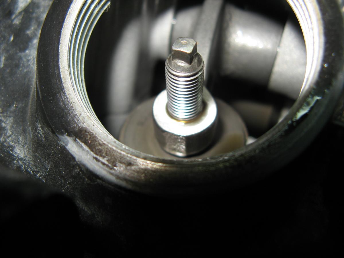

avs Опубликовано 11 ноября, 2013 Автор Жалоба Опубликовано 11 ноября, 2013 Как и обещал, отчет о проделанной работе. Мотор снят. Не знаю, кто его собирал, китайцы или наши умельцы, но практически весь крепеж открутился практически от руки, без применения инструмента, буквально! Ну и результат - отвернувшаяся и слетевшая со своего регулировочного винта контрогайка выпускного клапана. Еще косяк - перестал работать замок зажигания. Вот как-то так. Цитата
evil_laugh Опубликовано 12 ноября, 2013 Жалоба Опубликовано 12 ноября, 2013 Нормальное явление от перекрута, на ёбриках часто эти гайки откручиваются :) Бед не натворила? Цитата
marlboro.62 Опубликовано 13 ноября, 2013 Жалоба Опубликовано 13 ноября, 2013 у китайпрома все болты и гайки надо на герметик резьбы сажать.иначе все будет откручиваться. я уже почти все крепежи попеределал и усилил. Цитата
evil_laugh Опубликовано 13 ноября, 2013 Жалоба Опубликовано 13 ноября, 2013 у китайпрома все болты и гайки надо на герметик резьбы сажать.иначе все будет откручиваться. я уже почти все крепежи попеределал и усилил.Тут дело не в китайпроме, просто гайка плохо затянута с самого начала была. Цитата
TTRщик Опубликовано 14 ноября, 2013 Жалоба Опубликовано 14 ноября, 2013 Т.е. у тебя эта контрогайка открутилась полностью, и под клапанной крышкой моталась при работе движка? Круто. Последствий нет никаких? Цитата
avs Опубликовано 15 ноября, 2013 Автор Жалоба Опубликовано 15 ноября, 2013 Гайка открутилась полностью и мирно лежала на дне полости ГЦ, бед не наделала, рег. винт тоже почти полностью вывернулся из тела коромысла. Хорошо, что сразу заглушили, а то скорее всего разнесло бы резьбу. Все собрано, закручено, пока без фисатора, посмотрим, Двиг. запустился с полпинка и работает как ему и положено. Причина откручивания данных гаек......? Думаю так. Резьба рег.винта М6, причем основного шага, даже на автотракторных моторах, где эти винты гораздо большего диаметра, я основной резьбы не наблюдал, только мелкий шаг. Регулировке зазоров, а они мизерные на этом моторе, такой шаг тоже не способствует. Качество металла винтов тоже не айс... При небольшой наработке уже заметен достаточный наклеп. Игрушка, что с неё взять. Цитата
