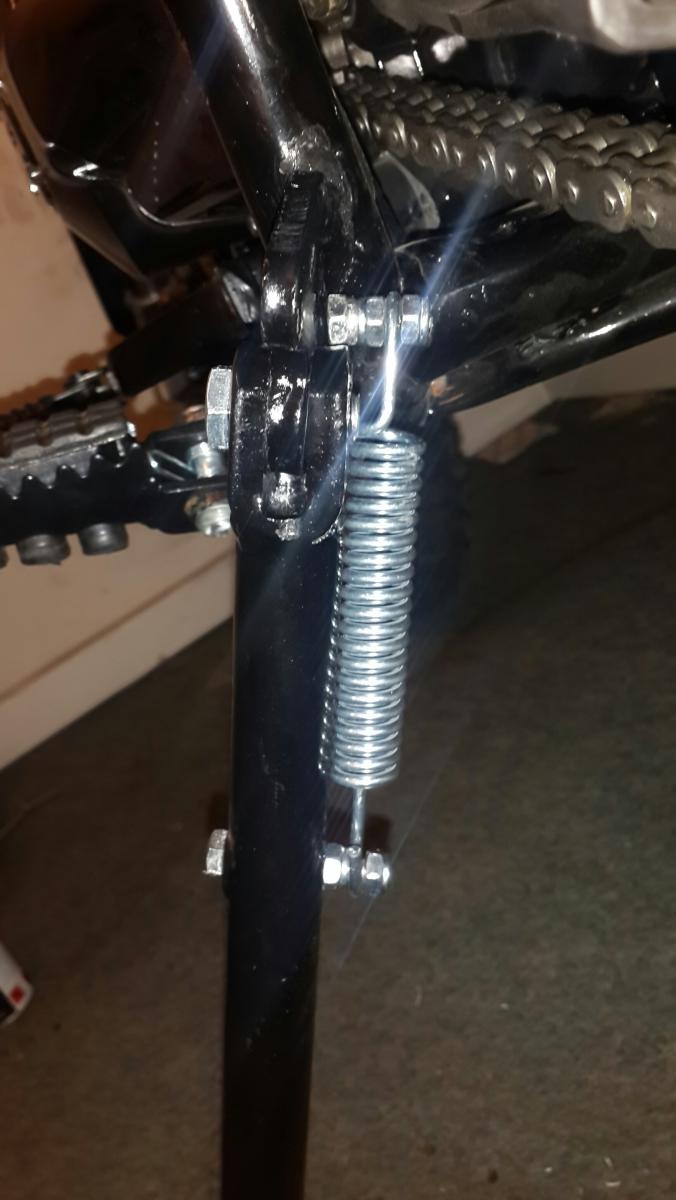

Обязательно это сделаю. Меня с покупки мота терзает эта проблема. Какому идиоту пришло в голову его наружу приварить ))) Но т.к. к сварочному апарату, там где хранится мот, у меня доступа нет, буду изобретать альтернативный вариант. Как придумаю и вотворю в жизнь, обязательно выложу отчет.
Подскажи, подставка после переделки, нормально держится в верхнем положении?
прекрасно держится, геометрические пропорции то сохранены остались
На самом деле у многих аппаратов пружина наружу, только вот там тосчка крепления к раме либо выше либо ниже, поэтому не мешает перемещению ноги

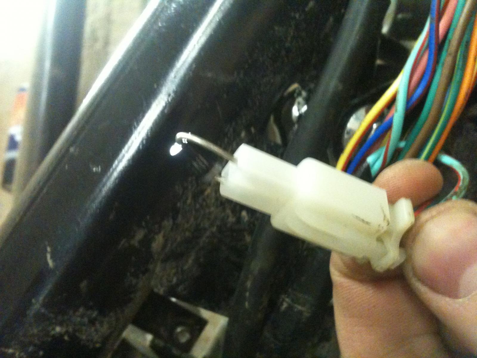

А у кого-нибудь есть фото мотоцикла без бака и пластика левой стороны, хочу посмотреть как правильно должна идти (крепится) проводка.
Или подскажите, на раме есть металлические ушки, это для проводки?
И ещё, если вы снимаете фару, обратно, из-за проводов за ней, она ставится с натягом или без каких либо усилий (то есть провода и штекера вообще не мешаются).
для проводки под баком есть как минимум одно "ухо". Там вроде интуитивно понятно что именно вооот так она должна идти.  У меня с завода неправильно проводку под баком проложили, переделывал.
А у меня, официалы, когда искали почему горит аварийка вместо поворота, разрезали всю заводскую изоляцию, замотали все изолентой, проложили непонятно как, совсем вдали от "ух", если бы все было очень интуитивно, то я бы и не спрашивал, на втором мотоцикле тоже не задействовано ни одного уха. Кстати их три)

Как и обещал, выкладываю отчет по переделки подножки, без сварочных работ.
А теперь по порядку:
1. Аккуратно спиливаем оба крепления пружины
2. Спиливаем болт крепления подножки заподлицо.
3. Сверлом на 6, сверлим два отверстия, в тех же местах. (перпендикулярно деталям)
4. Берем 2 болта (6Х40-в ножку и 6Х30-в раму) и 5 гаек с фиксатором.
5. Скручиваем все воедино (как на фото) на всякий случай, для дополнительной фиксации, под гайки капаем краску.
6. Надеваем пружину обратно (сразу предупреждаю, это не легко и лучше делать это вдвоем)
7. РАДУЕМСЯ полученному результату, т.к. на мой взгляд, после доработки подножка гораздо лучше фиксируется в верхнем положении и ничего не мешает пятке.
ВСЕМ УДАЧИ!!!
