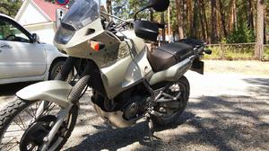

giga22rus Опубликовано 28 июня, 2015 Жалоба Опубликовано 28 июня, 2015 Взял кавасаку. 500км навернул на выходных по горному, по асфальту и грунтовке нормуль, в грязь не ездил пока. Идет намного мягче. По размерам больше всего понравился и не тяжелый, Ногами достаю почти полной ступней. На трассе машины не обгоняют теперь )) 4 Цитата

takiko Опубликовано 29 июня, 2015 Жалоба Опубликовано 29 июня, 2015 Человеки, хотел спросить, а у кого-нить вилка на полный ход срабатывала? Интересно, какие последствия будут для радиатора. Держатели крыла уже огребли у меня массивной частью пера, ободралась краска, хорошо что перо не замялось. По идее при прожатии более чем на 10 см, крыло должно упереться в радиатор, что в общем тоже не очень хорошо. Дальше воображение рисует картину как крыло прижимается к вращаемуся колесу и его заворачивает по ходу движения, выворачивая держатели и травмируя ноги вилки >.< Вот тут передок прожат от силы на 5 см, и по идее вилка может еще на 15 сработать. т.е. даже без крыла колесо вполне может ударить в радиатор. На эндуре проблема решена просто, там радиатор не вылезает за габариты рамы. Цитата
