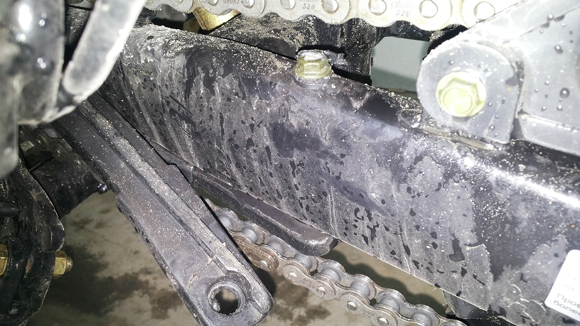

из новых косяков:
просто затянуть с шайбой или уже не поможет?

заклей космофеном

первый раз про такой узнал, погуглил , их много всяких разных. Какой именно?

 из новых косяков:
Пройдись немного назад по форуму - писалось об этом.
