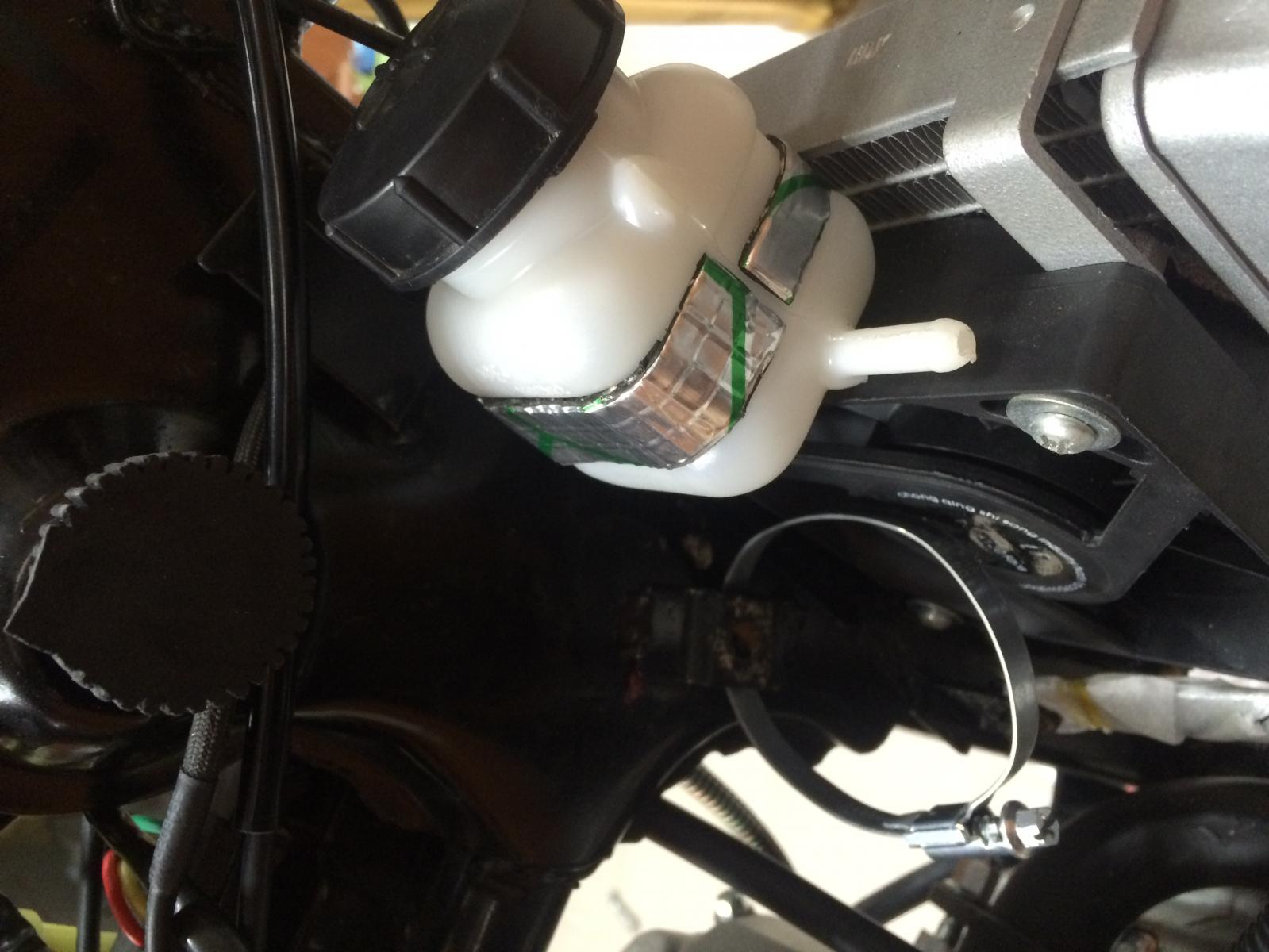

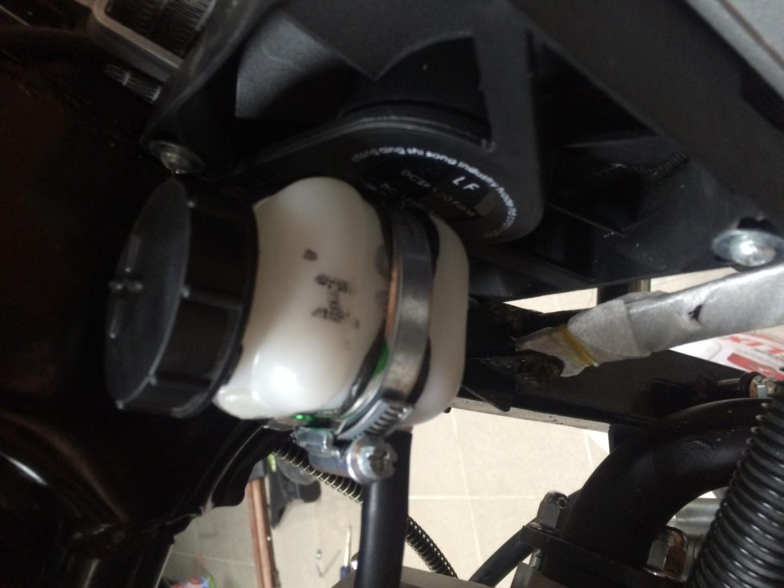

ssa Опубликовано 25 февраля, 2015 Жалоба Опубликовано 25 февраля, 2015 Сегодня решил поставить расширительный бак, ну чтоб был. Обошлось мне все около 65 рублей. см. фото. Баку бензиновому он не мешает. Вокруг хомута проклеил герленом что бы хомут не перетер бачок. И об вентилятор он не трется, там зазор около 3-4 мм. 1 Цитата

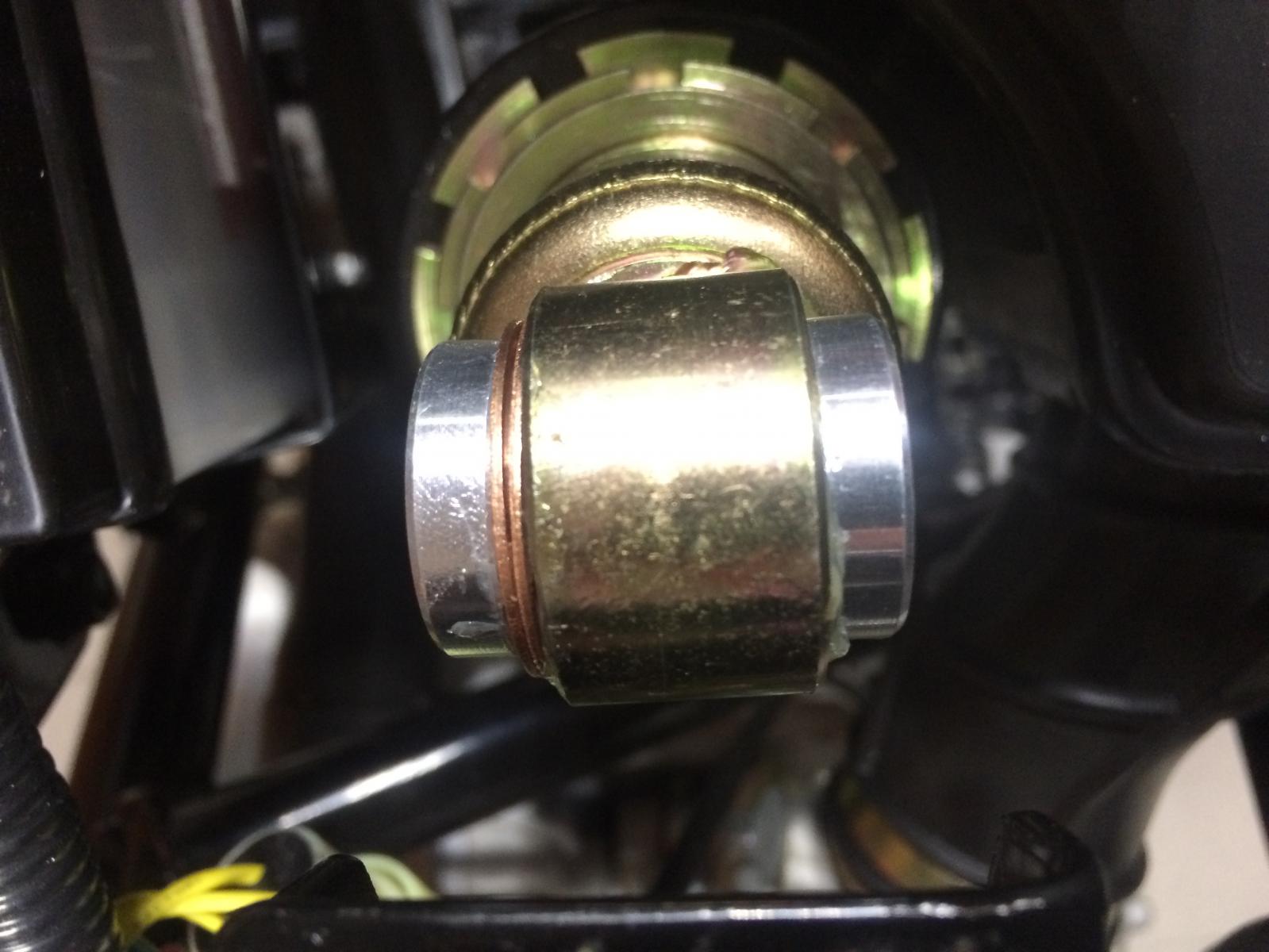

ssa Опубликовано 25 февраля, 2015 Жалоба Опубликовано 25 февраля, 2015 Решил проблему с верхним люфтом на амортизаторе. Там люфт около 2-3 мм. Шайбы по 1 мм. Подложил две медных шайбы (цена шайбы 6 руб.) на сезон хватит а затем что нибудь выточу. Зато стука вверху не будет. Они прям как раз подходят. Цитата

ariva555 Опубликовано 25 февраля, 2015 Жалоба Опубликовано 25 февраля, 2015 Решил проблему с верхним люфтом на амортизаторе. Там люфт около 2-3 мм. Шайбы по 1 мм. Подложил две медных шайбы (цена шайбы 6 руб.) на сезон хватит а затем что нибудь выточу. Зато стука вверху не будет. Они прям как раз подходят. Возможно это не люфт. а свободный поперечный ход верхнего крепления? однако на кой он там?? можно было подточить втулки в размер, однако наверное не спроста это и на ХР250 и у Вас?? Цитата
