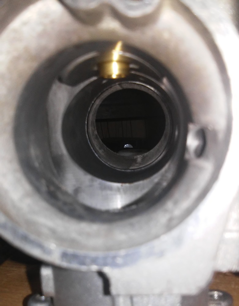

giga22rus Опубликовано 26 марта, 2015 Жалоба Опубликовано 26 марта, 2015 Во штош ты делаешь то? Только вроде карб настроил, а сейчас опять полезу снимать ))) инструкция так то была в теме )) Цитата
GennadiyKul Опубликовано 26 марта, 2015 Жалоба Опубликовано 26 марта, 2015 У меня так же игла стоит. Пробовал на первую риску ставить. Холостые не поймать. Кстати, смотрите чтоб игла в корпусе плотно стояла. Именно сама плотно вставала. Без пружины. Иначе обороты зависать будут. Цитата

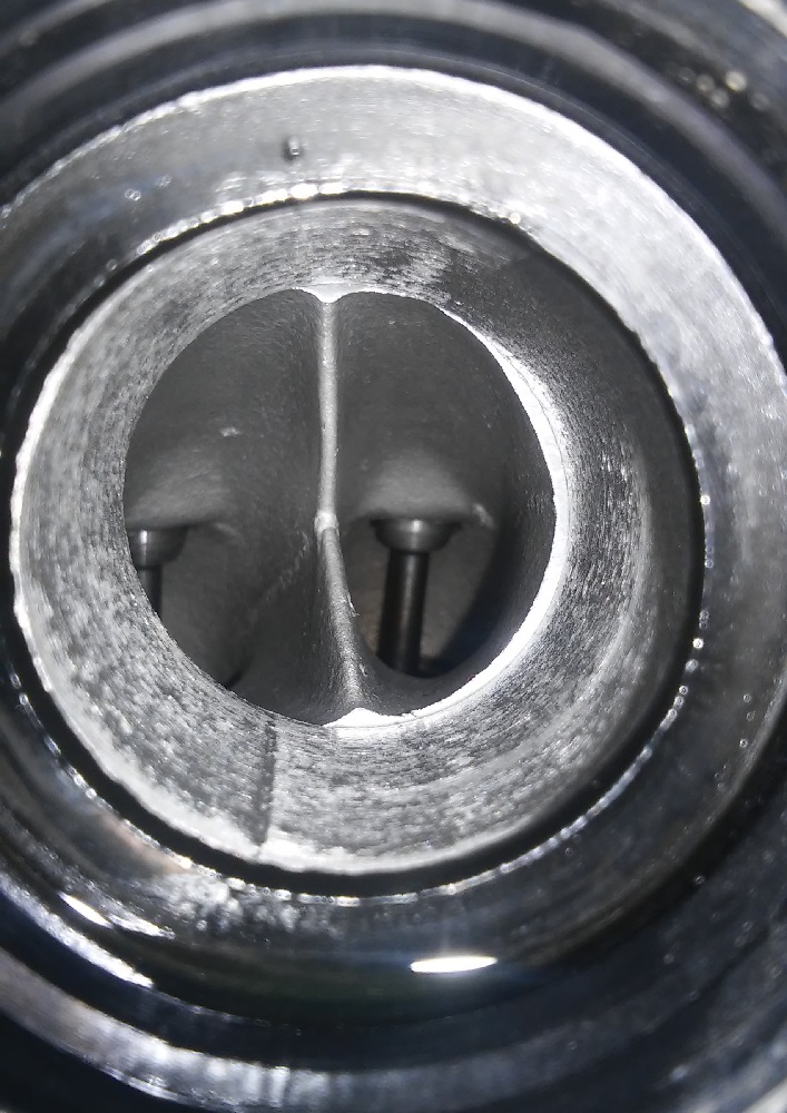

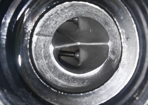

giga22rus Опубликовано 26 марта, 2015 Жалоба Опубликовано 26 марта, 2015 Лютая ступенька на впуске, надо убирать ((( Цитата

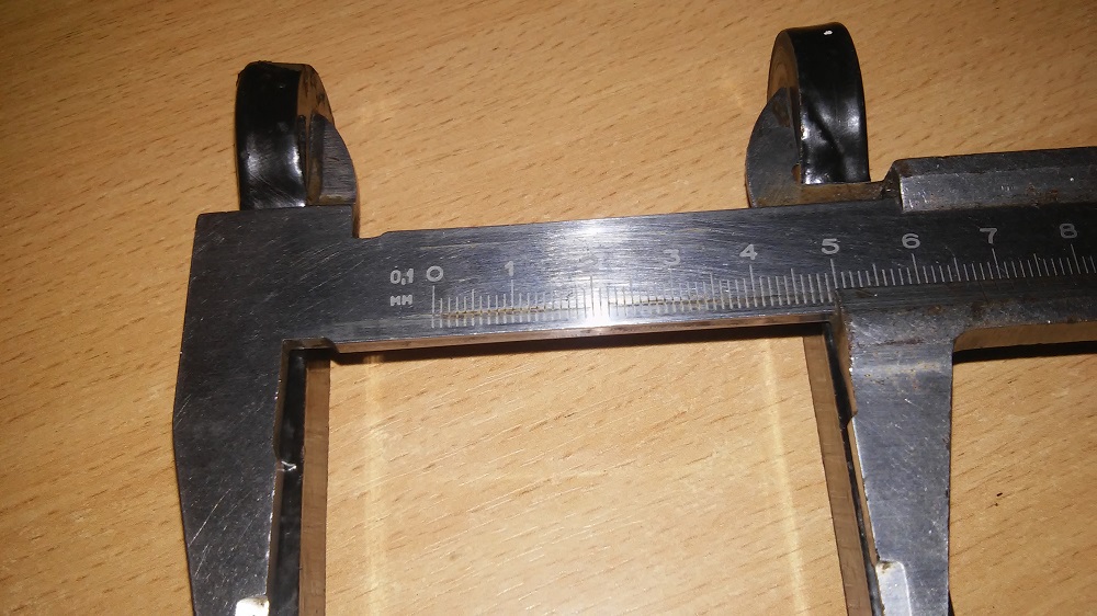

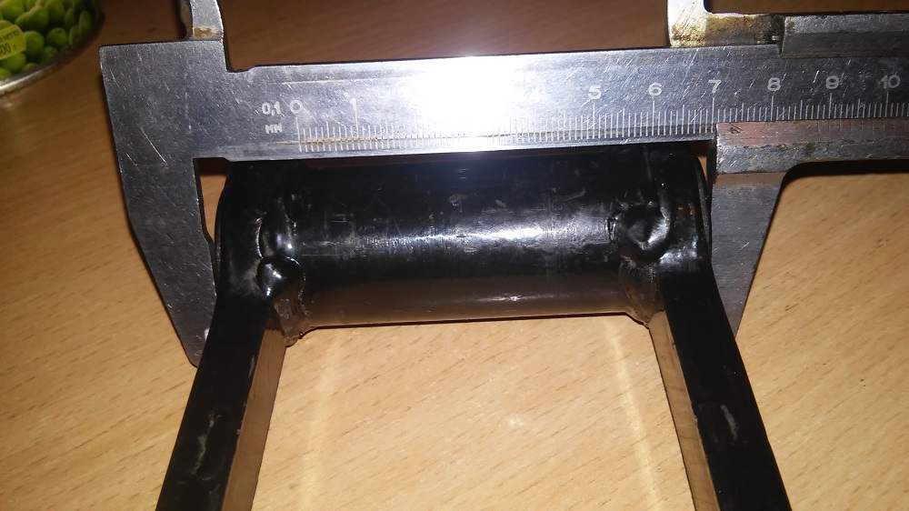

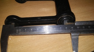

giga22rus Опубликовано 26 марта, 2015 Жалоба Опубликовано 26 марта, 2015 Наш рычаг или линк как у буржуев называется. Все дело в нем. Длинны аморта почти хватает, если нижнее ухо вывернуть до конца и подвеска работать будет хорошо если в нем масло махнуть или заменить на другой, но высота мота становится нереальной. Только для тех кто под два метра )) Проблема не нова и для фирмовых мотов специально продают такие удлиненные линки, стоят они анрил ))) http://www.ebay.com/sch/i.html?_odkw=Devol&_from=R40&_osacat=0&_from=R40&_trksid=p2045573.m570.l1313.TR0.TRC0.H0.XDevol+.TRS1&_nkw=Devol+Link&ghostText=&_sacat=0 Че будем делать? Я чет очкую его резать и удлинять ))) Если он лопнет мот упадет на пузо )) По идее можно срезать со втулки тяги, вырезать новые и приварить. Но надо доступ толстому листу и резаку ))) Может у кого есть возможность? Цитата
Tymmmi Опубликовано 26 марта, 2015 Жалоба Опубликовано 26 марта, 2015 Я выкрутил ухо, мот поднялся, так и гоняю, вообще норм :) Цитата
ВЕГАСОВОД Опубликовано 27 марта, 2015 Жалоба Опубликовано 27 марта, 2015 Этот мот давно на Украине... всё описано и расписано... Поищите его на Геон-клубе и на АльфаМото... Цитата
GennadiyKul Опубликовано 27 марта, 2015 Жалоба Опубликовано 27 марта, 2015 180 и не жужжу. ))). Там не просто толстый лист. Там черняга не годится. Поведет её.на пузо то не упадёт. На колесо ляжет. Цитата
Svarog495 Опубликовано 27 марта, 2015 Жалоба Опубликовано 27 марта, 2015 Хорошо вам большим... <_< А нам маленьким че делать? Цитата
giga22rus Опубликовано 27 марта, 2015 Жалоба Опубликовано 27 марта, 2015 Там черняга не годится. Поведет её.на пузо то не упадёт. На колесо ляжет. так то фирмовые из алюминия ))) Хорошо вам большим... <_< А нам маленьким че делать? тяги новые надо выпилить на лазере ))) Цитата
GennadiyKul Опубликовано 27 марта, 2015 Жалоба Опубликовано 27 марта, 2015 так то фирмовые из алюминия ))) Шов для алюминия больно тонкий тяги новые надо выпилить на лазере ))) Ходули на лазере выпилите )))) Цитата
