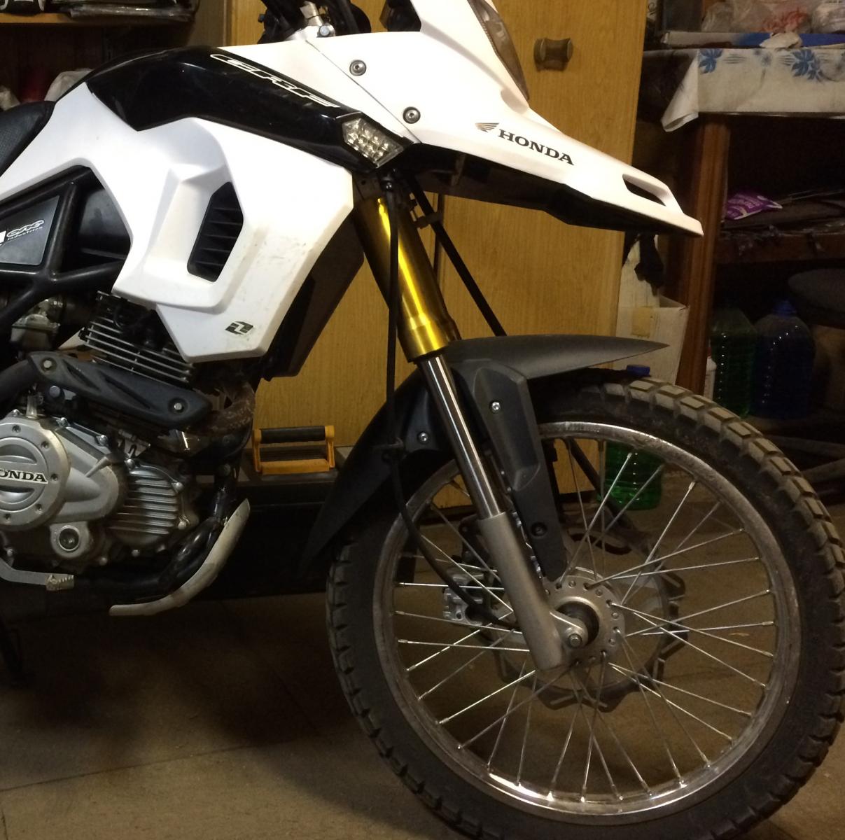

RamonAlex Опубликовано 31 октября, 2015 Автор Жалоба Опубликовано 31 октября, 2015 всем привет, заморочился тут на днях с вилкой, менял перья, погнул одно при последнем падении, и к моему удивлению новые перья 14-15 года оказались см на 10-15 короче моих родных(( от мота 13-го года, я конечно не спец в вилках, может она там регулируется по длинен? кто знает? Цитата
RamonAlex Опубликовано 31 октября, 2015 Автор Жалоба Опубликовано 31 октября, 2015 так же при замене менял масло в вилке слил от туда какую то прозрачную парашу, слабо похожую на масло но по консистенции напоминающее масло, залил Мотюль для вилок 5w. новая вилка получилась гораздо мягче старой, и ниже, теперь до земли достаю полной стопой, раньше только носками... Цитата

Egor1984 Опубликовано 1 ноября, 2015 Жалоба Опубликовано 1 ноября, 2015 так же при замене менял масло в вилке слил от туда какую то прозрачную парашу, слабо похожую на масло но по консистенции напоминающее масло, залил Мотюль для вилок 5w. новая вилка получилась гораздо мягче старой, и ниже, теперь до земли достаю полной стопой, раньше только носками... А сколько масла залил? я сначала 250 гр в перо,но вилку на кочках пробивало.Особенно это заметно было на череде неровностей. Не успевала отрабатывать.Долил еще по 50 гр.Стало заметно жестче,но теперь есть ощущение,что вилка работает.Вес у меня 110кг, Цитата
RamonAlex Опубликовано 1 ноября, 2015 Автор Жалоба Опубликовано 1 ноября, 2015 А сколько масла залил? я сначала 250 гр в перо,но вилку на кочках пробивало.Особенно это заметно было на череде неровностей. Не успевала отрабатывать.Долил еще по 50 гр.Стало заметно жестче,но теперь есть ощущение,что вилка работает.Вес у меня 110кг,залил примерно по 230гр в каждое перо, но слито было мало грамм по 150, перья были новые снятые с нового мота с разбора, вес у меня 78кг, особо ещё не катал, немного так, по гаражам прокатнул, постантил немного, мне показалось очень мягкая вилка стала, не пробивает на лежачих полицейский в гаражах. Цитата

RamonAlex Опубликовано 6 ноября, 2015 Автор Жалоба Опубликовано 6 ноября, 2015 Есть спецы по вилкам? поставил тут новые перья от Дакара, они оказались короче на 10-15см, и трут об крыло при езде, может их как то можно отрегулировать повыше? Вот что было и что стало: Цитата
приль Опубликовано 6 ноября, 2015 Жалоба Опубликовано 6 ноября, 2015 Есть спецы по вилкам? поставил тут новые перья от Дакара, они оказались короче на 10-15см, и трут об крыло при езде, может их как то можно отрегулировать повыше? Вот что было и что стало: IMG_3029.jpeg IMG_4079.jpeg У меня тоже кароткая вилка и ничего не трет, росстояние маленькое но вилка об крыло не задевает, блин значит щас идут мотики с укороченной вилкой, однако!!! Я думаю что вилка не регулируетя, делай с крылом что нибудь, крепления подогни Цитата
RamonAlex Опубликовано 6 ноября, 2015 Автор Жалоба Опубликовано 6 ноября, 2015 У меня тоже кароткая вилка и ничего не трет, росстояние маленькое но вилка об крыло не задевает, блин значит щас идут мотики с укороченной вилкой, однако!!! Я думаю что вилка не регулируетя, делай с крылом что нибудь, крепления подогнионо трёт там еле еле не критично но трёт. вон немного пластика от крыла на перьях остаётся вобще с длинной вилкой мне кажется было удобней, и она у меня жёстче была, найти бы где левое перо длинное... Цитата
Vasechkin Опубликовано 6 ноября, 2015 Жалоба Опубликовано 6 ноября, 2015 Засада с размерами вилок очень интересный "подарок" от производителя. Мне всегда казалось что Дакар достаточно высокий мотоцикл по "седлу". Летом когда примерялся в жулебинском магазине - спокойно доставал со своим ростом до пола ногами(чему сильно удивился..)) , общение с продавцом убеждало что амморт в "нижнем" положении... - но чую подвох то был именно в новой вилке. ( ну не было там 30-35 см. под рамой как обещано в ютубном ролике ..((..). Кто ещё покупал Дакара из последних !!?? - Давайте сравним размеры вилок !! Цитата
