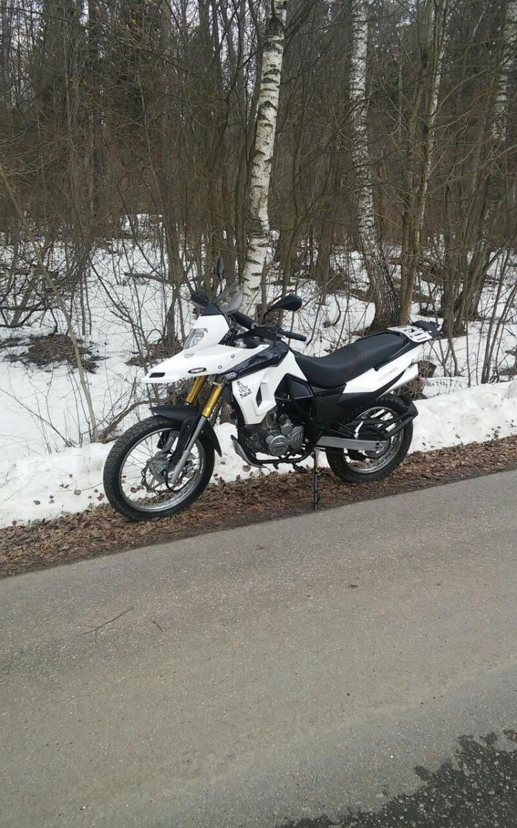

приль Опубликовано 5 апреля, 2016 Жалоба Опубликовано 5 апреля, 2016 В выходные приготовил мот к сезону и открыл его))) Что было сделано: поменял масло в вилке со снятием перьев, слил масло по 250 с каждого, масло как и говорил алексей не такое уж и говно, думал хуже будет,но так как купил керосин решил промыть. После промывки керосин значительно потемнел, залил мотюль 10w. Дальше открутил передние и задние тормозные суппорта ,смазал направляющие колодок и тормозные цилиндры. Снял глушители,россточил отверстие в патрубке,посадил на герметик соединение патрубка с глушителем, прокладки там не очень, как не подтягивал все равно подсекало. Зарядил АКБ. Обслужил цепь (промыл, смазал),подтянул спицы и в путь))) Мот без ПТС, на встречу попались гаишники, мной не заинтересовались, проехали мимо, но я труханул на поле то снег и обходные пути все в снегу,не ушел бы))) На счет работы вилки: с мотюлем 10w получилось что то среднее не жестко и не мягко, как по мне то что доктор прописал!!! Всем удачного открытия сезона не гвоздя не жезла!!! 1 Цитата
MaxSolovei Опубликовано 5 апреля, 2016 Жалоба Опубликовано 5 апреля, 2016 3VMjD4YhgRM.jpg Как то у вас много снега. Цитата
