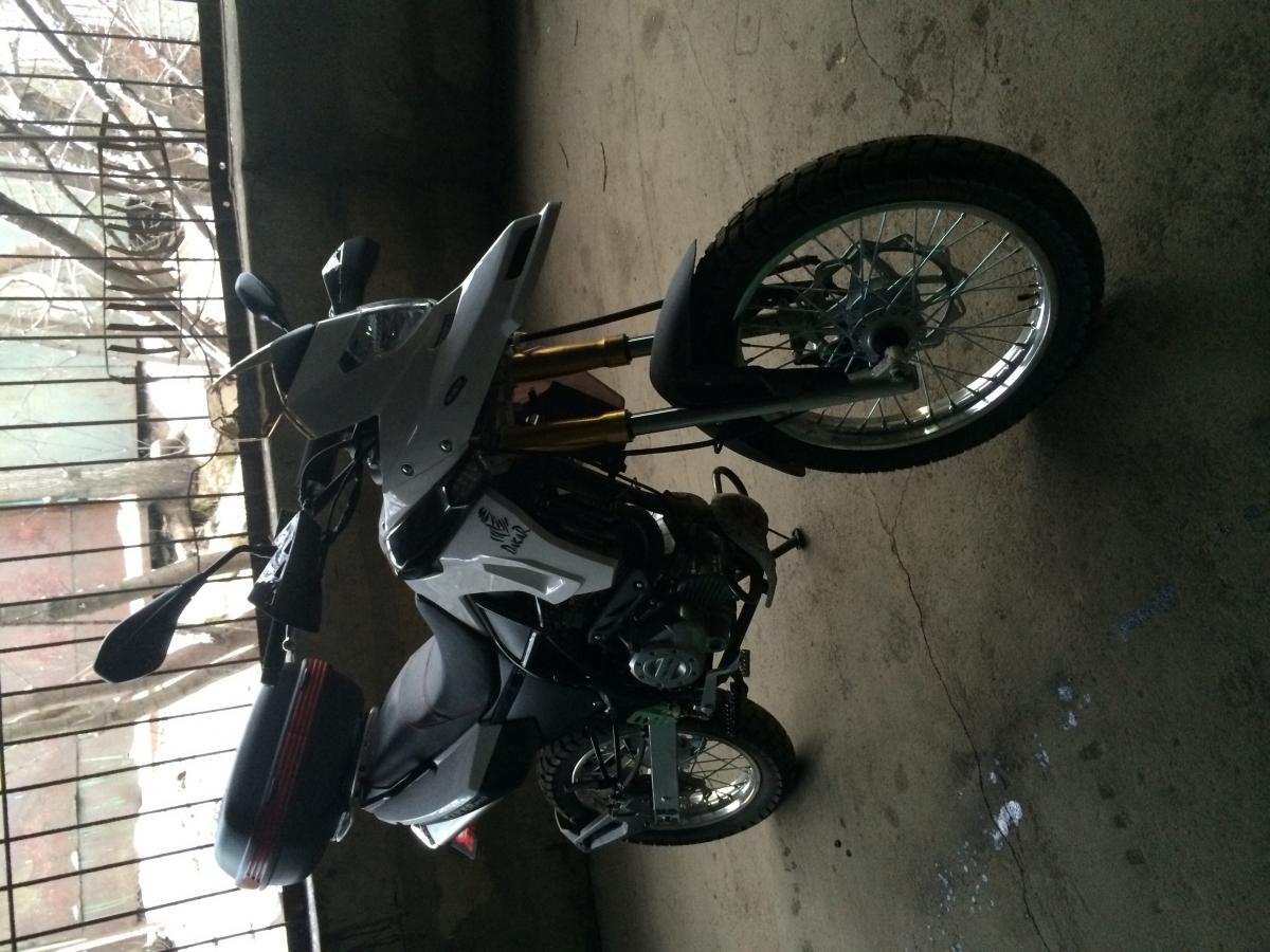

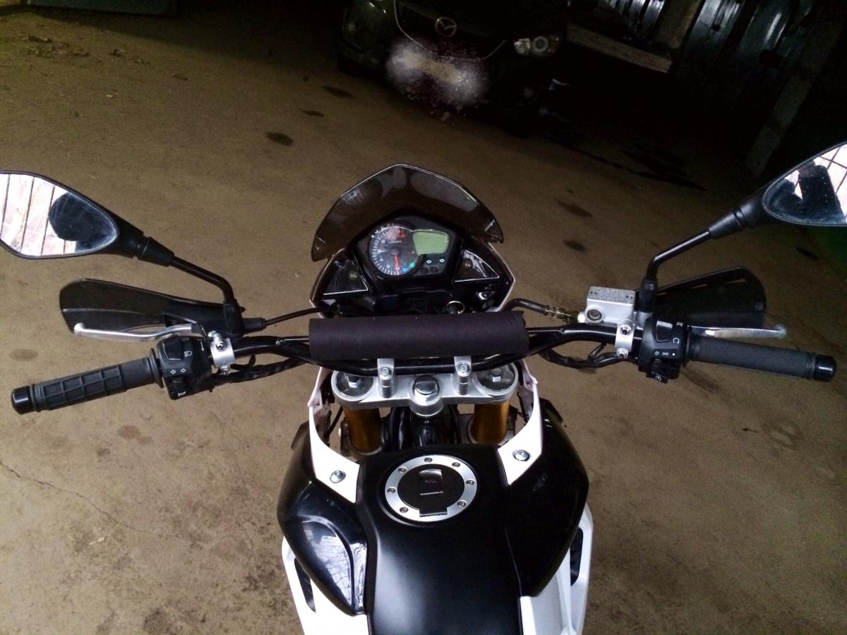

RamonAlex Опубликовано 17 марта, 2014 Автор Жалоба Опубликовано 17 марта, 2014 вот как то так, изв что фотки не перевернуты, добавлял с телефона, не знаю как перевернуть 1 Цитата

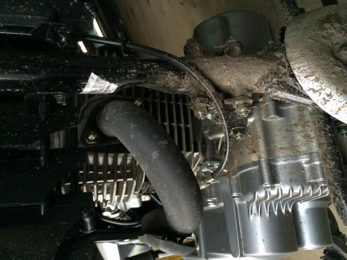

RamonAlex Опубликовано 17 марта, 2014 Автор Жалоба Опубликовано 17 марта, 2014 скорости можно переключать на месте с небольшими заминками правда но включаются, на ходу вообще никаких проблем нет 1 Цитата

tommy82 Опубликовано 17 марта, 2014 Жалоба Опубликовано 17 марта, 2014 ну леха так лёха, здарова =) интересный у тебя гараж )) Цитата

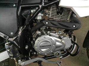

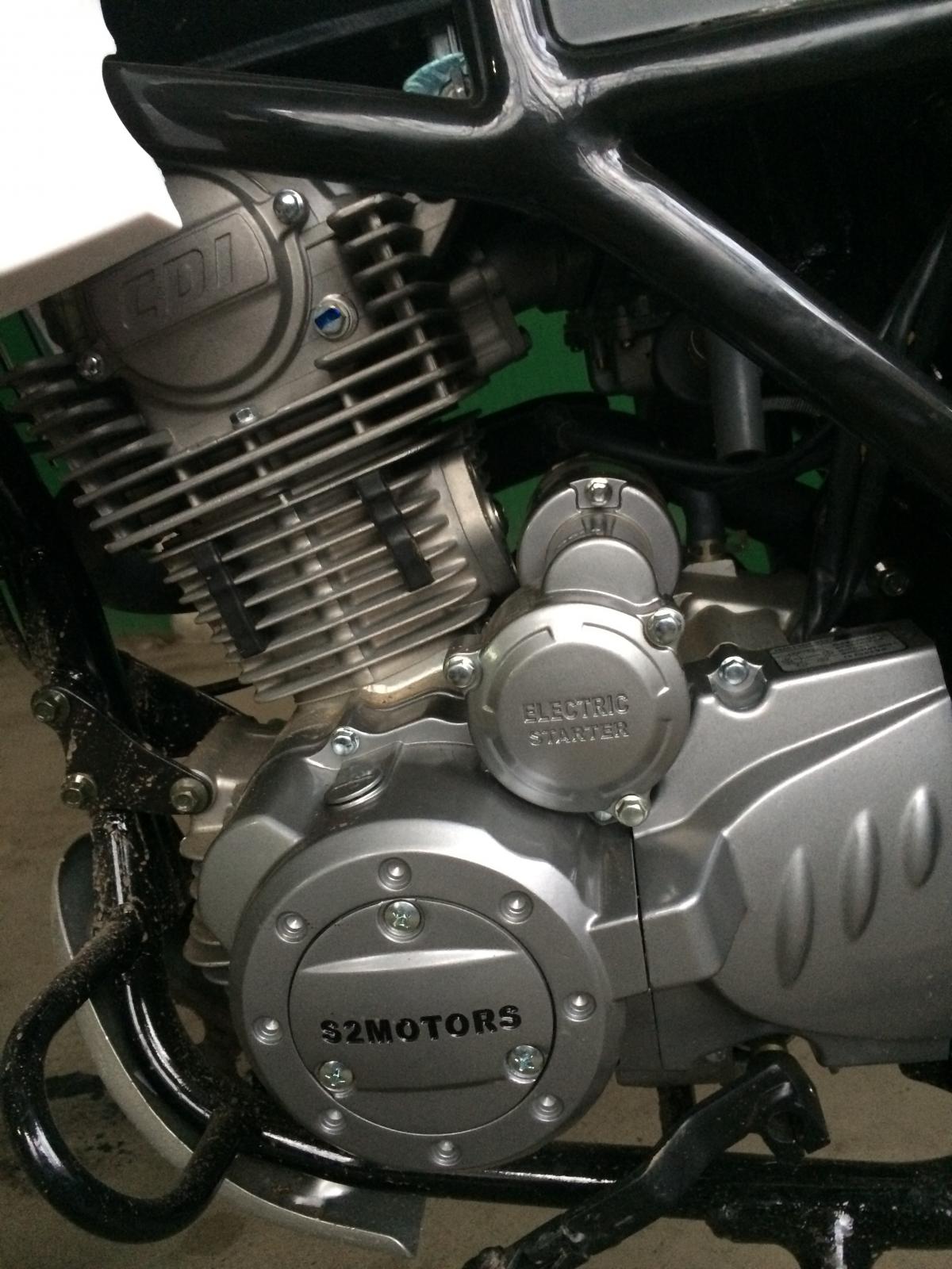

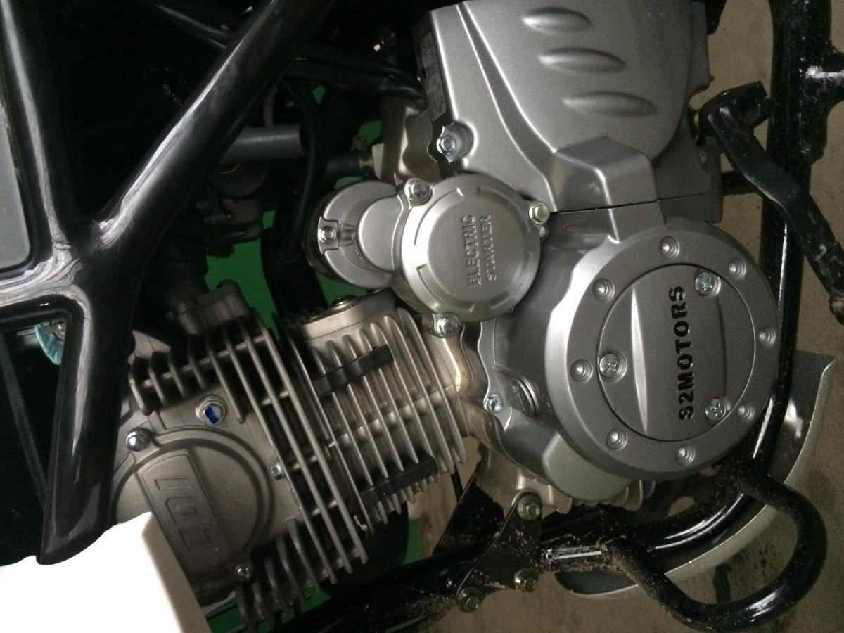

RamonAlex Опубликовано 18 марта, 2014 Автор Жалоба Опубликовано 18 марта, 2014 Именно, выставление угла опережения зажигания, вопрос связан с тем что у меня на скорости при торможением двиглом, стреляет в глушаке, обычно это либо не верное зажигание либо перелив, либо прогаревший клапан. 3-е у меня исключено, 1-ым делом обычно смотрят зажигание)) вот и возник вопрос. А вобще у меня прямоток стоит и один спец сказал что на прямотоке ничего удивительного, это в порядке вещей, но что то мне мало в это верится. кто скажет? что прячется за этой крышкой? Цитата
evil_laugh Опубликовано 18 марта, 2014 Жалоба Опубликовано 18 марта, 2014 А вобще у меня прямоток стоит и один спец сказал что на прямотоке ничего удивительного, это в порядке вещей, но что то мне мало в это верится. Это в порядке вещей на прямотоке. Не лезь в двигло и не забивай голову. За крышкой ротор генератора. Регулировка зажигания невозможна никоим образом, кроме программного (самодельный коммутатор со своей кривой УОЗ). Цитата
tommy82 Опубликовано 18 марта, 2014 Жалоба Опубликовано 18 марта, 2014 да не, никакие углы выставлять не нужно )) всё сделано на стендах на башане умными китайскими инженерами в перерывах они ещё на них там катаются, хотя наверное с трудом до земли достают ! )) не парься ! стреляет из за прямоточного выхлопа, на барсе тоже самое когда сверлишь 3 отверстия в экологическом глушаке догарают газы как на кросачах ! вообще не понятно зачем на эндуро лесной ставить эту скутерную хрень было, заменил на ирбисовский от первого ттр 250 сразу поменялся концепт и ощущения от мотоцикла лёха, не советую удовлетворять внутренее чувство обеспокоенного улучшайзинга на тему: клапана, зажигания, грм, карбюратор. это может привести к плачевных последствия если нет уровня pro по работе с 4ёх тактными моторами китайских мотоциклов, пока ездиет и всё работает - лучше просто наслаждаться этим .менять масло и заливать бензин, возможно протягивать иногда соединения и проверять цепь. в поставке есть книжечка то мануал ? 1 Цитата
