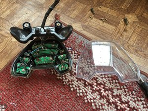

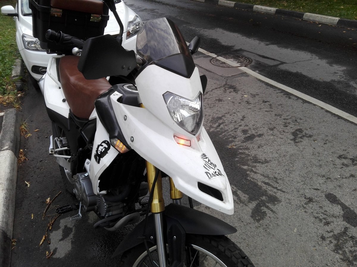

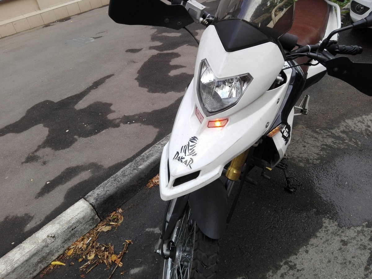

Кот Опубликовано 15 августа, 2018 Жалоба Опубликовано 15 августа, 2018 (изменено) И снова - доброго дня дакаровцы! Наконец-то я закончил сигналы поворотников. Изначально задумывал поставить вперёд выносные,но в последний момент передумал. Вспомнил,что передние габариты не работали ещё с времён сборки (сгорели светодиоды). Распотрошил оба габарита,вытряхнул из них старые платы,рассверлил отверстие между креплениями плафона на шурупы. На плафон с внутренней стороны вырезал оранжевую плёнку. Установил резиновые патроны Т-10 от Жигулей со светодиодной лампой (цена комплекта около 140р) Провода соединил параллельно основным поворотникам. При минимальных затратах - супер эффект. Поворотники теперь видно из далека,на дороге проверил уже не раз! З.Ы. Отдельное спасибо Mr.JohnKrd и Konst266 Изменено 15 августа, 2018 пользователем Кот Цитата
