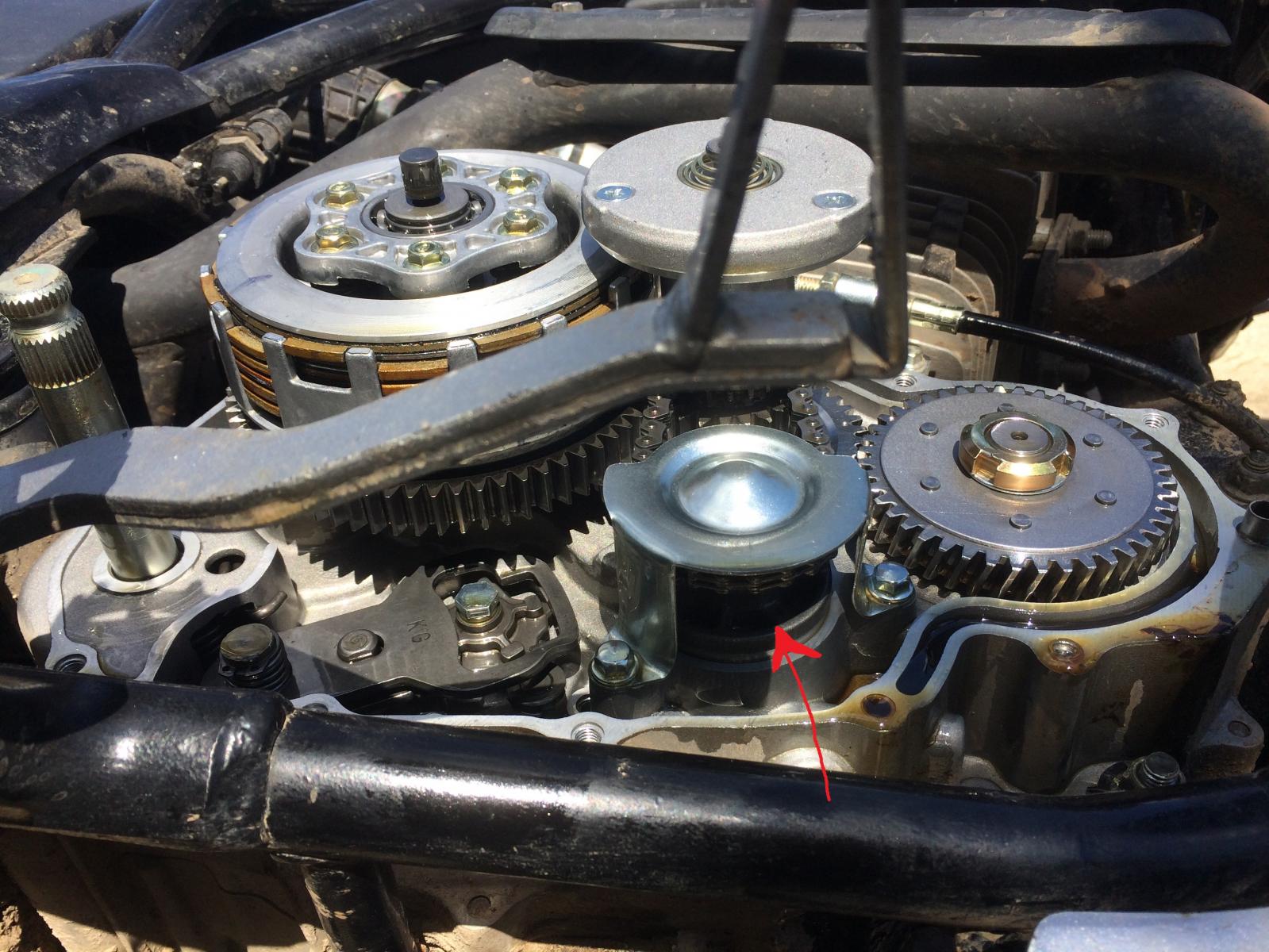

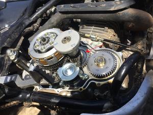

Всем привет, интересная штука тут на выходных произошла, меняю я масло, все вроде ок, после сливаю отработку из корыта в которое с мота сливал и обнаруживаю на дне... a4e9a5e3.jpg может кто знает? что это может быть? и где такой винт может стоять?
деталь №22  - 166FMM111 Винт M4х12
описание от моего движка 166FMM, но вот только понять не могу детали 3 и 4 я чего то не видел при разборе, деталь 7 стоит а этих нет((
Походу догнал, вот нужно эту часть снимать post-13173-0-30927500-1404213359_thumb.jpg и с обратной стороны, заглушка Деталь № 5 - 166FMM094 Заглушка
вот её то и держат такие 2 болта, один из которых и выплыл у меня с маслом...
Может кто подскажет? это жизненно важная деталь? есть смысл разбирать и лезть туда чтоб востановить болт на место?
или заглушка и на одном прекрасно подержится?
Походу догнал, вот нужно эту часть снимать attachicon.gif8 - копия.JPG и с обратной стороны, заглушка Деталь № 5 - 166FMM094 Заглушка
как я понял алекс это контро шайба держится на двух болтиках тоесть уже на одном) а что она держит подшипник движка или шестеренку? а с внешней стороны что не как к этим болтикам не подобратся сняв эти верхние шестерни? или внутри движка тоесть половинки они вкручиваются в эту шайбу?
Даже не знаю, вобще есть видос по ремонту этого узла:
По всей видимости можно не половинить двиг.
дак сними посмотри этот масляный насос а то разшатает его походу с 1 болтиком
Да нет, это какая-то заглушка, я так понял по схеме она особой нагрузки не несёт, сам насос снаружи болтами крепится, еслиб была большая нагрузка на эту пластину, думаю вит по мощней бы поставили
Конечно это ещё не точно, это пока мои догадки что этот винт от туда, точно будет понятно когда на дачу приеду в вых, и замерю его...
с дуру что то вчера не догадался замерить((
RamonAlex, на ёбрике такими винтами крепятся несколько вещей, а именно: маслонасос, стопорная пластина промежуточной шестерни стартера и стопорная пластина правого подшипника первичного вала КПП.
Всё, кроме последней, можно проверить без располовинивания движка.
Двигатель 166FMM конструктивно много сложнее ёбровского, чего стоит один привод маслонасоса цепью и совершенно угрёбищный балансир (кто видел ёбровский, поймёт, о чём я). Поэтому винт этот может быть откуда угодно. Меня удивляет другое - как он умудрился проскользнуть через сливное отверстие?
винт маленький гдето 4х12, или 5х12, буду на даче замерию, я на схемах нашел два узла с такими винтами а потай, вот когда узнаю точный замер сразу ясно станет от куда он, если говорить про последнее предположение, то врятли он из картера выскочил целым и невредимым, без единой царапины, а масло насос находится в самом низу где винт булькнул под своим весом и лежал до слива масла.. такова моя теория)))
