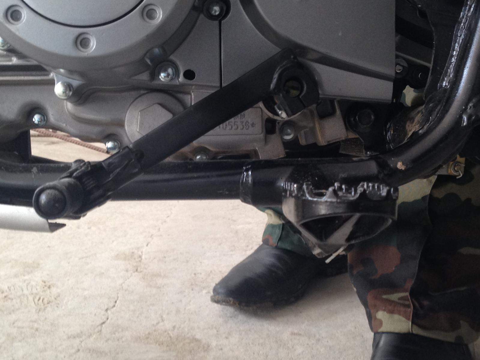

Wiskiz Опубликовано 8 августа, 2014 Жалоба Опубликовано 8 августа, 2014 Пытался переставлять выше, но тогда на 5ойпередаче лапка упирается в крышку картера :( :( :( Это твои домыслы, или ты правда переставлял? У меня, конечно, нет такого мота, но на тех, которые были, ножка при переключениях возвращалась на то же место. Цитата

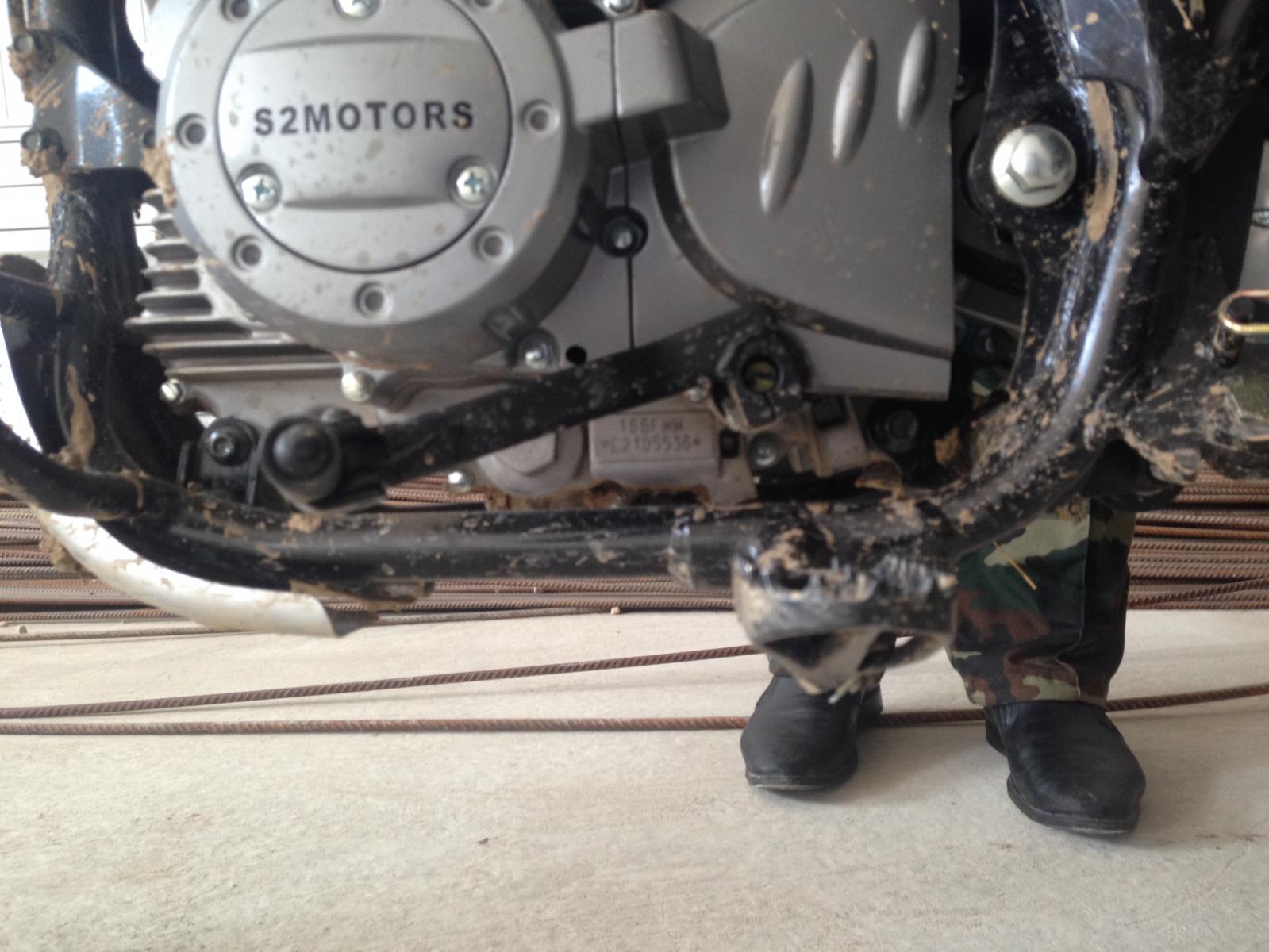

Den190 Опубликовано 8 августа, 2014 Жалоба Опубликовано 8 августа, 2014 все сделал, ничего не лопнуло и не отвалилось!!! :) :) :) попробывал в макасинах...нога теперь прямо стоит на подножке, и еще запас до лапки есть. значит в мотоботах тоже будет в самый раз :D :D :D Цитата
Den190 Опубликовано 8 августа, 2014 Жалоба Опубликовано 8 августа, 2014 Это твои домыслы, или ты правда переставлял? У меня, конечно, нет такого мота, но на тех, которые были, ножка при переключениях возвращалась на то же место. переставлял 2 раза, но пока ее не выгнул просто тупо тисками, ничего не поменялось. теперь все ок. Цитата

RamonAlex Опубликовано 8 августа, 2014 Автор Жалоба Опубликовано 8 августа, 2014 добрался до дачи, вот у меня вроде также стоит лапка скоростей Цитата

Den190 Опубликовано 11 августа, 2014 Жалоба Опубликовано 11 августа, 2014 Это стало!!! Разница ощутимая, и стало гораздо удобнее и комфортнее!!! :D :D :D Цитата
RamonAlex Опубликовано 11 августа, 2014 Автор Жалоба Опубликовано 11 августа, 2014 Не пойму ты её в бок что ли изогнул, чтоб об крышку картера не задевала? Цитата
RamonAlex Опубликовано 11 августа, 2014 Автор Жалоба Опубликовано 11 августа, 2014 ну смотри теперь не падай на неё))) а то валу пи....ц!!!)) Цитата
Den190 Опубликовано 11 августа, 2014 Жалоба Опубликовано 11 августа, 2014 ну да пришлось чуть выгнуть в бок, а то за крышку задевала на 5 ой передаче. а что если б не выгнул и упал бы на нее валу не пришол бы пи...???))) Цитата
RamonAlex Опубликовано 11 августа, 2014 Автор Жалоба Опубликовано 11 августа, 2014 там с боку защита есть небольшая, и + лапка складывается, т.е. на сам вал минимальное усилие при падении Цитата
Den190 Опубликовано 11 августа, 2014 Жалоба Опубликовано 11 августа, 2014 да про это я знал, думал че то еще...буду аккуратнее ездить!!! Цитата
