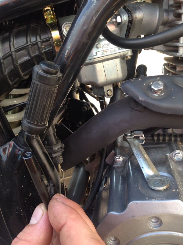

Den190 Опубликовано 13 августа, 2014 Жалоба Опубликовано 13 августа, 2014 Привет, Alex, да ножка и супорт - ерунда, сделаем как нибудь. Смотри че вчера после покатушек произошло... Тормоз задний появляется тока когда встаешь в полный рост и давишь со всей дури на лапку, по другому не реагирует. И самое интересное...вернулся с покатушек... мот еще не заглушил, сижу на нем, чисто случайно опустил глаза в низ с правой стороны, где лапка заднего тормоза и наблюдаю такую картину!!! Висит шланг(фото 1) из него льется бенз струей на землю!!! Шланг идет из карба, снизу, рядом с ним болт из под него сочится бензин и тоже течет поверх шланга. Взял отвертку закрутил этот болт и бенз перестал литься, может открутился от пакатушек?! Цитата

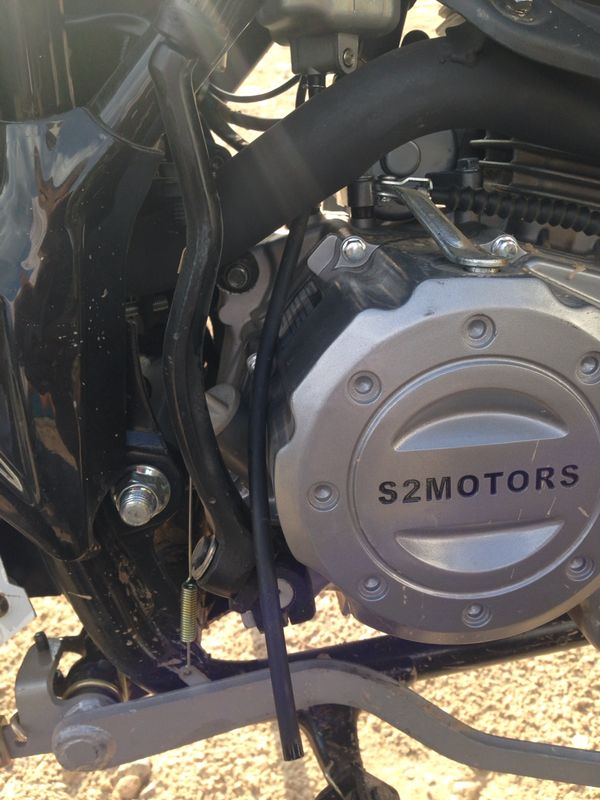

Den190 Опубликовано 13 августа, 2014 Жалоба Опубликовано 13 августа, 2014 Ну я как нормальный парень, который ничего в этом не понимает ;), начал осматривать мот, и обнаружил еще кое что с другой стороны!!! Цитата

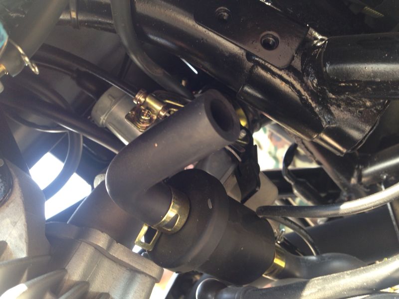

Den190 Опубликовано 13 августа, 2014 Жалоба Опубликовано 13 августа, 2014 Это, ятак понимаю, сапун из картера ил коробки. Поправь если ошибаюсь. А вот это маленький шлаг для чего. И в заключении всего этого, пока лазил там руками, зацепил шланг(который крепится хомутом) с краника бензобака, и он ОТСОЕДЕНИЛСЯ И УПАЛ!!! Пришлось разжимать хомут, надевать НОРМАЛЬНО обратно и зажимать хомут. Вот пока вроде все приключения после вчерашней поездке. Что думаешь про весь этот ЦИРК?! ;) ;) ;) Цитата
RamonAlex Опубликовано 13 августа, 2014 Автор Жалоба Опубликовано 13 августа, 2014 Привет))) это особенности китайской сборки, у меня в принцепе все так же висело не понятно как, я распутывал весь этот клубок и переделывал все по человеческий Цитата
RamonAlex Опубликовано 13 августа, 2014 Автор Жалоба Опубликовано 13 августа, 2014 и гдето на пробеге 50км его полностью протягивал и устранял косяки сборки, хотя это элементарные действия, думаю что диллеры могли бы это делать при припродажной подготовке, т.к. зачастую покупают люди ничего не понимающие в технике Цитата
