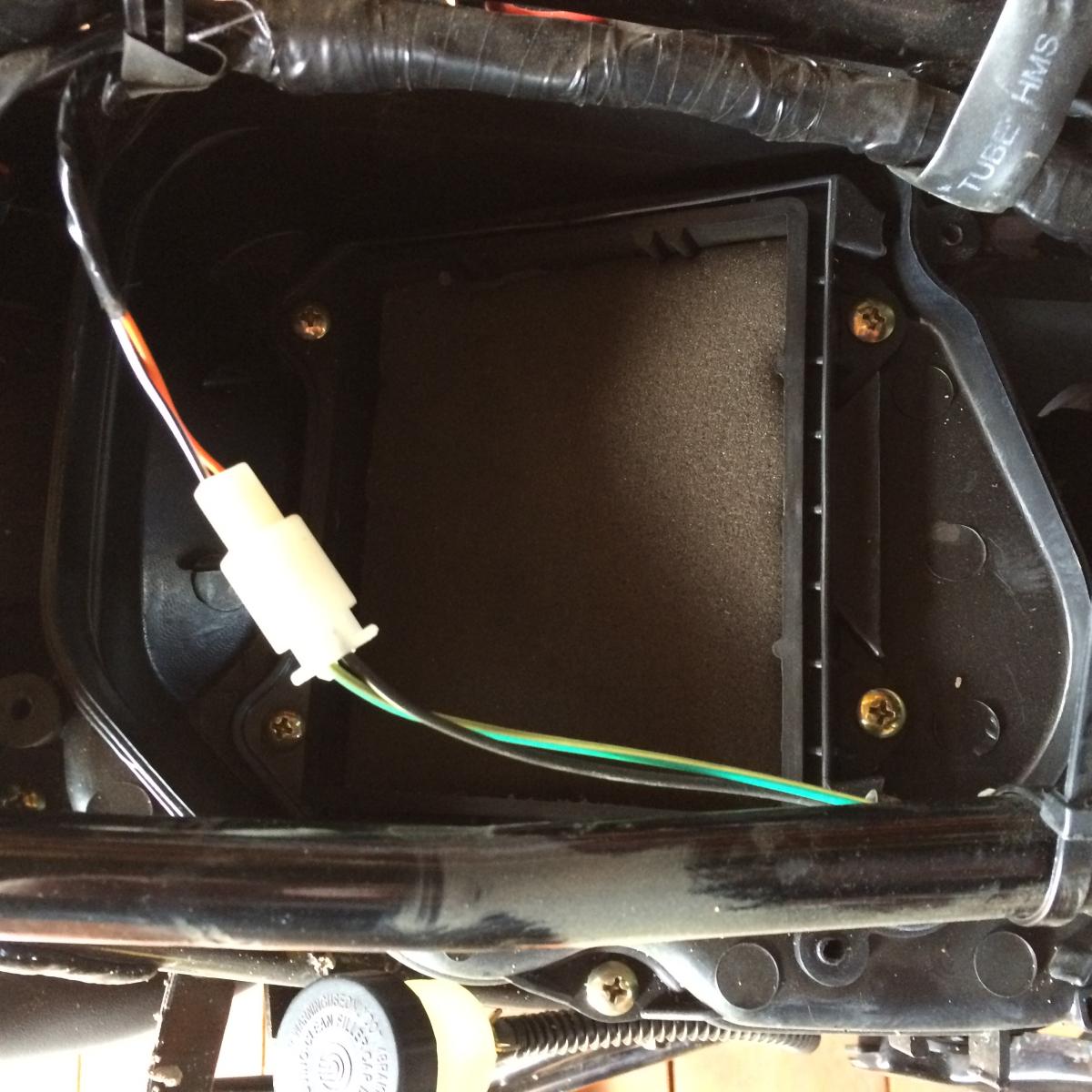

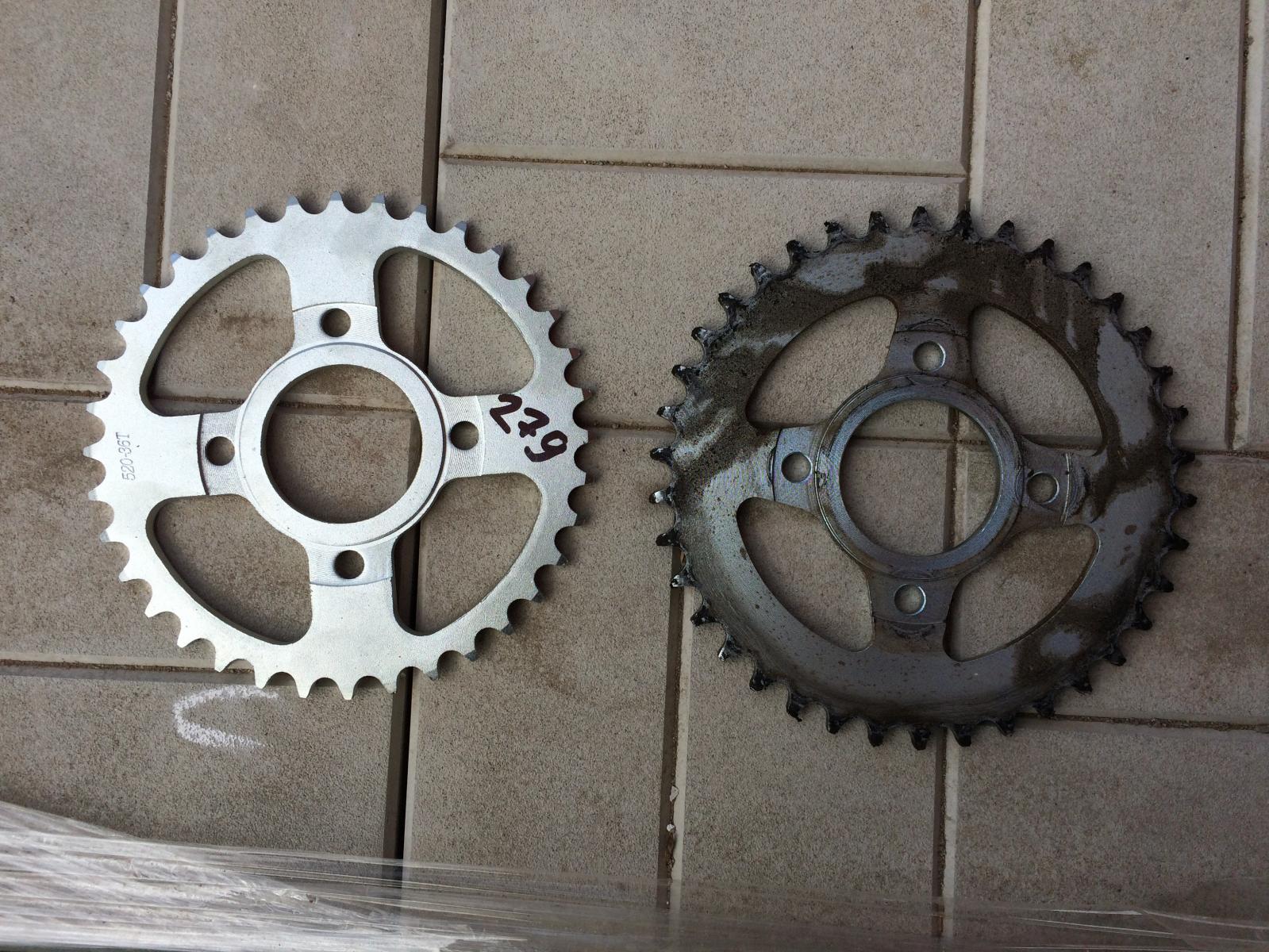

prad333 Опубликовано 8 июня, 2015 Жалоба Опубликовано 8 июня, 2015 Итак отчет за выходные: 1.Поставил заднюю звезду на 36. Основные трудности были со снятие стопорного кольца-нет у меня подходящего инструмента. 2.Переднюю на 14 без доработки крышки как у Никандро не получилось впихнуть-не лэзе.Оставил пока стоковую на 13. 3.Из-за новой задней звезды пришлось укоротить цепь на 1 звено,так как цепь не регулировалась-теперь норм и запас для растяжения есть. 4.Поставил новую резину на оба колеса.Резина направленная,чешская Митас.Единственная загвоздка была у меня с передним колесом,почему-то направление вращения не совпадает по логике с рисунком протектора . 5.В процессе разборки обнаружил воздушный фильтр 6.Рассверлил отверстие в левом выпускном тракте.Вручную дрелью ,но большей частью напильником. Итоги: 1.Левый глушитель задышал наконец-то.Звук изменился но не сильно.Кстати у меня почти изначально сечет из-под заклёпок правого глушителя.Кто-нибудь победил данную проблему? 2.Скорость выросла примерно на 7-10км.На 5-ой при 6000об -80км/ч.Скорости стали подлиннее,чего я и добивался.Крутящий момент снизился,но не значительно,по асфальту ездить стало комфортнее. 3.Резина гораздо уверенней едет по песку,что приводит к переоценке своих способностей)).В итоге я поехал,куда на штатной и не сунулся.И в итоге и положил мот на бок-теперь ищу правый обвес на бак белого цвета и правую защиту на руль(у кого есть-готов приобрести,у Джокера только красная,но нет желания заморачиваться с покраской 4.Защита,хоть и китайская-своё отработала на 100%(был в сапогах и наколенниках).Обязательно одевайтесь,если хотите полихачить на бездорожье!!! 3 Цитата

Dolgiy Опубликовано 8 июня, 2015 Жалоба Опубликовано 8 июня, 2015 Итоги: 1.Левый глушитель задышал наконец-то.Звук изменился но не сильно.Кстати у меня почти изначально сечет из-под заклёпок правого глушителя.Кто-нибудь победил данную проблему? Я "загнал" в эти дыры (щелями, эти секущие отверстия, назвать, язык не поворачивается) холодную сварку. Цвет состав имеет серый и почти сливается с цветом краски глушителя, да и выровнял заподлицо с хромом. Следов "ремонта" практически не видно. Потратил времени 15 минут и сразу же в путь. Результатом остался доволен. 1 Цитата
prad333 Опубликовано 8 июня, 2015 Жалоба Опубликовано 8 июня, 2015 Я "загнал" в эти дыры (щелями, эти секущие отверстия, назвать, язык не поворачивается) холодную сварку. Цвет состав имеет серый и почти сливается с цветом краски грлушителя, да и выровнял заподлицо с хромом. Следов "ремонта" практически не видно. Потратил времени 15 минут и сразу же в путь. Результатом остался доволен. Для начала так и сделаю,а там видно будет. По пластику звонил Джокеру и в Жулебино,говорят пока нет,но ожидается.временно думаю поксиполом подклеить облицовку. При натяжки цепи обратил внимание,что если регулировать по меткам на маятнике-колесо немного криво встаёт. Цитата
