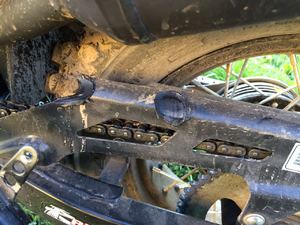

Капер Опубликовано 10 мая, 2016 Жалоба Опубликовано 10 мая, 2016 Когда 230кг ине грузит фото где цепь, там глушак на цепь ложится и прожигает пластмаску что цепь закрывает))) Мот рассчитан на 150 кг. Нормально выдерживает 170 максимум 180. Цитата

ССафрон Опубликовано 10 мая, 2016 Жалоба Опубликовано 10 мая, 2016 Мот рассчитан на 150 кг. Нормально выдерживает 170 максимум 180. Да, знаю. Ну что делать?))) такой вот я большой 192рост и вес 140. При хорошем раскладе менее 118 не вешу. Уж больно мамку покатать хотелось и сестру)))) а они у меня пышки, как большинство женщин))) с женой (55кг) норм все, не пробивает даже. Выступы видел и попал в них, может соскочили, пока шток засаживал. Надо будет еще раз разобрать. Тормоза прокачал, но надо еще качнуть, а жидкость опустилась по риску и я остановился с прокачкой. И потом, все мои падения тз-за переднего тормоза))) им тормозить, если только колесо стоит прямо, и удобно, когда с сарая вытаскиваешь или корячишь его встороны. Наш мотик не предназначен же как кроссач, что бы развернуться на одном месте (с подьемом передней оси). 1 Цитата
