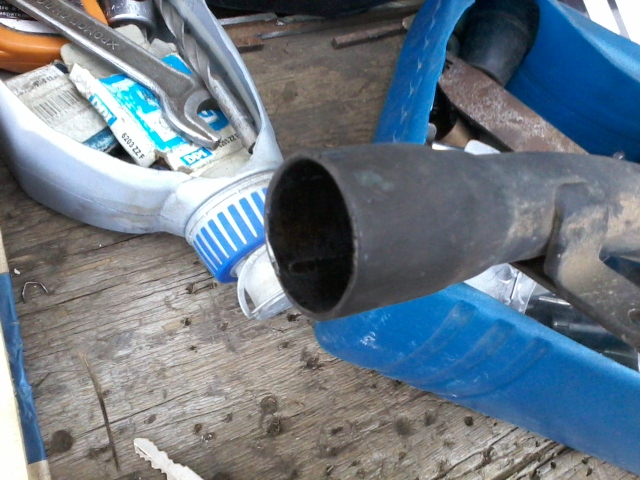

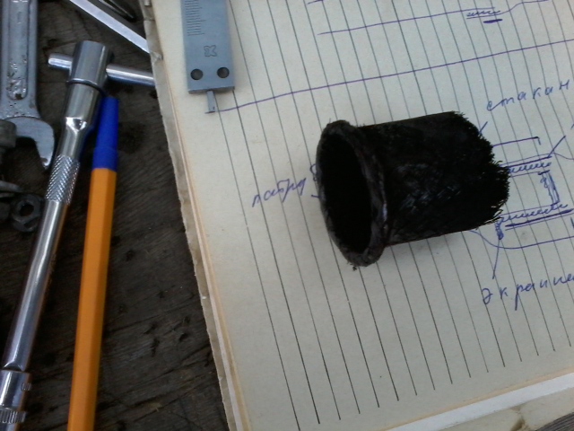

Иван 26 Опубликовано 7 августа, 2016 Жалоба Поделиться Опубликовано 7 августа, 2016 Изменёный кронштейн крепления. Вид соединения. Установка уплотнительное сетки. Вид измененного конца патрубка. Его вид сбоку. Вид измененного конца входа глушителя. 3 Цитата Ссылка на комментарий Поделиться на другие сайты Поделиться

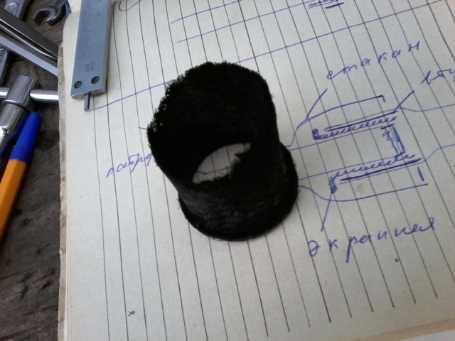

Иван 26 Опубликовано 7 августа, 2016 Жалоба Поделиться Опубликовано 7 августа, 2016 Не даёт больше разрешения загрузить фото. Завтра остальные и размеры. Уплотнительные сетку можно изготовить из экранирующего рукава для проводов. Диаметр 35. Только его надо свернуть по принципу чулка, вдвое или втрое, на какой либо оправке. Все детали из нержавейки. Стенка 1,5мм. Входной патрубок самого глушителя, вставить втулку, обварить торцы, заварить три паза, зачистить. Сварку лучше в аргона делать. В общем то сделано по принципу затворного замка. На мото "Урал" - соединение патрубка и головки. Только там очень коротко. 3 Цитата Ссылка на комментарий Поделиться на другие сайты Поделиться
Dahrax Опубликовано 7 августа, 2016 Жалоба Поделиться Опубликовано 7 августа, 2016 Класс! Цитата Ссылка на комментарий Поделиться на другие сайты Поделиться

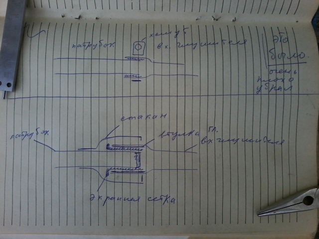

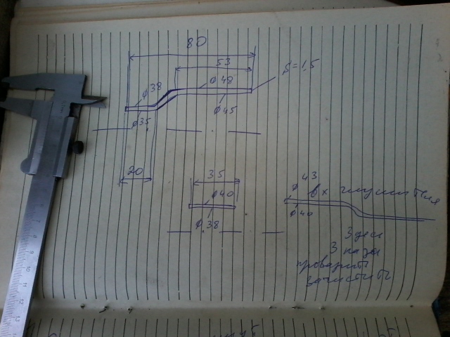

Иван 27 Опубликовано 7 августа, 2016 Жалоба Поделиться Опубликовано 7 августа, 2016 Это входной конец глушителя. Вставлена втулка (размеры: Ф38×Ф40×35(ну длинну надо немного сначала чуть больше сделать, потом подогнать напильником, обварить торец, залить пазы) Это сама уплотнительная сетка. (Экранный рукав для проводов, применяется в радио и электро технике). Свернута вдвое. (по принципу чулка. Сначала одеть на какую либо оправку и один край завернуть, по желанию можно еще раз завернуть. Обжать, разгладить, подогнать высоту.) Время работы после 25000 пробега. Вполне послужит ещё. Ну это сам эскиз деталей. Надеюсь понятно. Добавлю. Чтобы приварить стакан, его надо правильно отцентровать, с помощью дополнительной втулки с размерами Ф35×Ф45×длинна произвольная. После провара её убрать. Администрации. Извините что пришлось пойти на хитрость. Зарядился другим именем. Только странно. Под своим могу только не больше 900 килобайт передать. А под новым предложили 9 мегабайт ? 2 Цитата Ссылка на комментарий Поделиться на другие сайты Поделиться
Dahrax Опубликовано 8 августа, 2016 Жалоба Поделиться Опубликовано 8 августа, 2016 Иван, отличная работа! А вот если только ограничиться этой сеткой и хомутом по надежнее... Не будет ли таким же эффект, как с вашей конструкцией? Цитата Ссылка на комментарий Поделиться на другие сайты Поделиться
Иван 26 Опубликовано 8 августа, 2016 Жалоба Поделиться Опубликовано 8 августа, 2016 Конечно можно и этим, как вы написали ограничиться. Но к тому времени я уже до такой степени намучился, ну сами понимаете. А потом, ну это уже можно конечно расценить как оправдание, считаю: Три паза работающие на сжатие хомутом, стали растягиваться и рваться. Пробовал и так как написали, но всё равно присутствовали следы прорыва газа и вышибало сетку. Да во внутрь сетки можно обсыпанную графитом азбестовую ткань проложить Да и сам хомут, уже и больше, мощнее сделал, из нерж, на болтик 10. Всё равно не держал. Ещё, из той же сетки сделал прокладку соединения патрубка и головки. Но тут тоже надо её исхитриться завернуть. И сменил шпильки крепежа патрубка. Изготовил эих из титана, гайки тоже. Резьбы: в тело головки М8×1,25 (это стандартная, крупная), под крепление гаек М8×1 (мелкая). 1 Цитата Ссылка на комментарий Поделиться на другие сайты Поделиться
