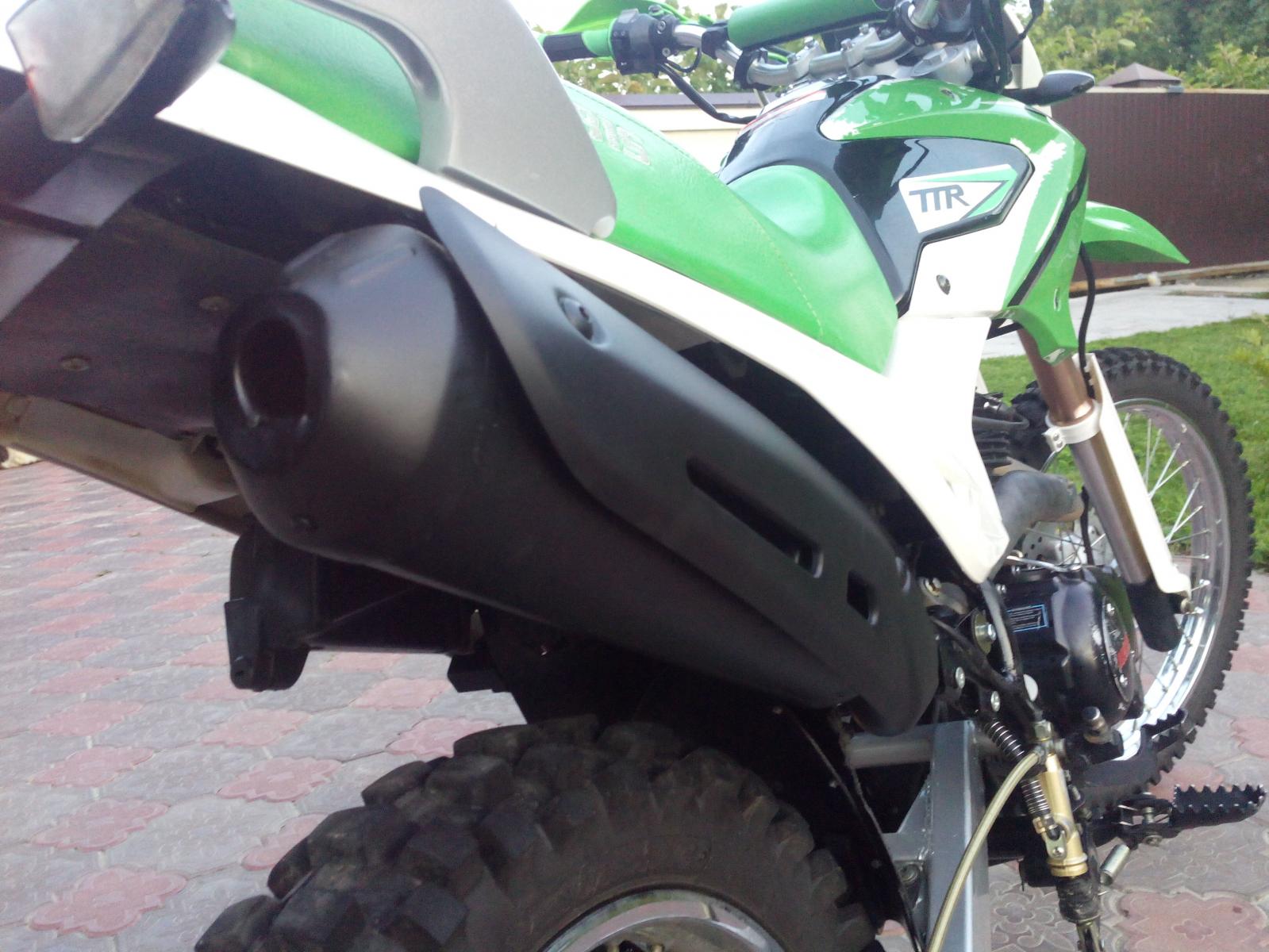

Mobilis Опубликовано 20 августа, 2014 Жалоба Опубликовано 20 августа, 2014 А вот, что я сделал из нашего стокового, что бы кто ни говорил, штатный реально душит двигатель. Вот примерно так выглядит наш выхлоп, так сказать наглядное пособие))): Сварку держащую перегородки высверливал, потом перегородки выбивал, перед этим естественно разрезав банку глушителя по кругу с двух сторон. К той части выпуска, которая идет первой от двигателя, приварил трубу, по диаметру равную (примерно) основной трубе идущей от цилиндра и насверлил в ней отверстий. Длину трубы расчитал так, что бы она выходила примерно на пару сантиметров за третью перегородку (не считая двух крайних крышек банки). Все остальные перегородки я выкинул. Далее обмотал эту трубу с отверстиями мелкой металлической сеткой в три слоя (куплена на строительном рынке, как и трубы), и стянул проволокой стальной. Состыковал это дело с банкой глушителя и обварил, полость между трубой и стенками банки плотно забил базальтовой ватой, из сетки вырезал три как бЭ уплотнителя (на фото будет видно), установил поверх ваты и сверху забил перегородку. Перегородку прихватил к трубе сваркой и приварил к банке, как раз на штатные отверстия. То есть я взял первую по счету перегородку с отверстиями и поставил ее на место третьей. Часть отверстий в банке глушителя, которые остались после удаления перегородок я заварил, а часть закрыл заклепками (кстати клепками проще и эстетичнее))). После всего этого вварил в заднюю заглушку кусок трубы такого же диаметра, состыковал с задней частью банки и обварил: Потом покрасил термостойкой краской Вот так выглядит на моте))) К сожалению не могу выложить звук (не умею), но он ста сочным, ласкающим ухо))) Да что там звук!!! По субъективным ощущениям и мот стал резвее!!! УДАЧИ ВСЕМ!!! 10 Цитата
alek_kam Опубликовано 20 августа, 2014 Жалоба Опубликовано 20 августа, 2014 Молодец, классно. Скажи, для чего сетку вокруг трубы обматывать в три слоя? Цитата
Mobilis Опубликовано 20 августа, 2014 Жалоба Опубликовано 20 августа, 2014 Молодец, классно. Скажи, для чего сетку вокруг трубы обматывать в три слоя? Спасибо))) Я перед этой переделкой немного начитался "интернетов"))) и из чего понял, сетка нужна, что бы базальтовая вата не выгорала и не вылетала. 1 Цитата

DmSoRrOw Опубликовано 25 августа, 2014 Жалоба Опубликовано 25 августа, 2014 А вот, что я сделал из нашего стокового, что бы кто ни говорил, штатный реально душит двигатель. Вот примерно так выглядит наш выхлоп, так сказать наглядное пособие))): Сделал все по твоей инструкции, результатом доволен) ОЧЕНЬ :D Двигатель раздушен цель достигнута, бегает реально по другому))) И звук получился такой мягкий мне приятный короче) Спасибо! 2 Цитата

DmSoRrOw Опубликовано 26 августа, 2014 Жалоба Опубликовано 26 августа, 2014 А я вот думаю может проще поставить глушак с мотоцикла с большим обьемом двигателя? Что бы и тарахтел не громче стокового и движок не душил? С каких мотов можно посмотреть и примереть? Уж очень не хочется раздушивать мотор за счет увеличения громкости выхлопа. У меня не громкий получился, но повозится пришлось)) Орать он начинает когда выше 4,5 оборотов крутишь так что выехать за пределы зоны комфорта соседей вполне хватает. Опять же вопрос денег, если тебе не жалко на это потратиться почему нет?) Цитата
