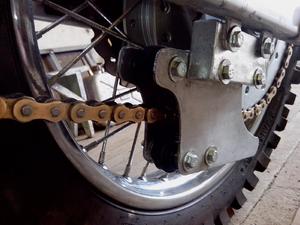

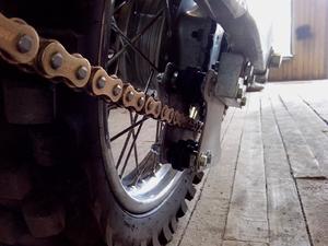

karamba Опубликовано 30 мая, 2014 Жалоба Опубликовано 30 мая, 2014 Все увидел, прочитал и купил уже :) 25 рублей за подшипник и 22 рубля сайлентблок от волги, надеюсь тише будет работать чем родной, в планах цепь поменять на хорошую сальниковую и ловушку сделать, а ролик этот спилить навсегда. Привет Александр. Я уже спилил ролик и ловушку поставил 2 Цитата

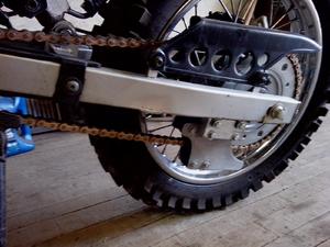

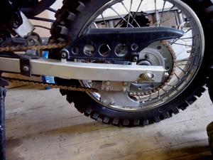

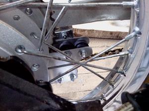

karamba Опубликовано 31 мая, 2014 Жалоба Опубликовано 31 мая, 2014 Сегодня немного переделал крепление ловушки, сделал немного аккуратнее и максимально поднял ловушку к цепи. 3 Цитата
