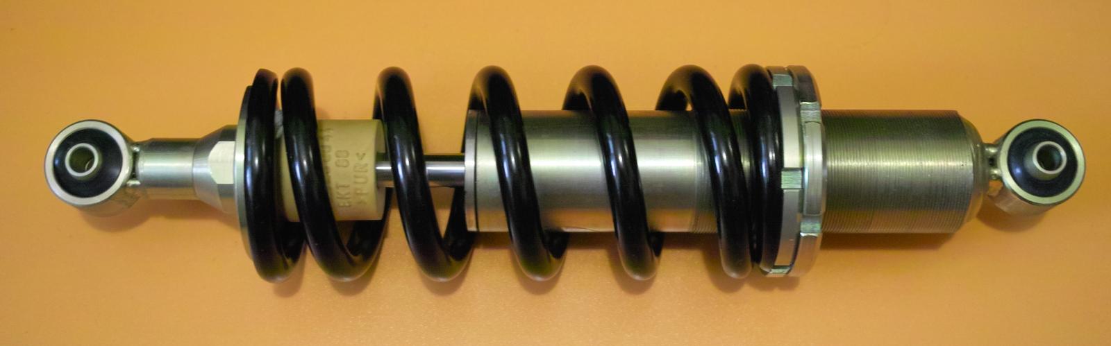

Дырчик Опубликовано 21 июля, 2014 Жалоба Опубликовано 21 июля, 2014 Вот два аморта, ход примерно одинаковый, что один что другой регулирубтся по отдаче и на сжатие(усилие. Этот усс стоит у меня. и чтобы его сжать до упора, мне нужно просадить маятник на 210 мм. для меня это не реально. Мой вес за 130 кг, я прыгал, пусть не высоко но около 70 см было.. и он меня выдержал !!! Сам понимаешь, во мне считай вес 2 средних человека и считай двое на мотоцикле прыгали )))))) Ну вообщем мы поняли думаю друг друга !!! Мой ждать не нужно, он у меня уже есть и поэтому я тебе предложил - приехать и пощупать его и все остальное !!! Цитата
Antony3d Опубликовано 21 июля, 2014 Автор Жалоба Опубликовано 21 июля, 2014 Олег, у твоего аморта ход 70 мм, это для нас подходит я думаю, хоть и не пробовал. Не подходит тот, что поставил себе я, там ход 45 мм. И при таких настройках пружины, что бы он не пробивал на просто кочках до упора - он дико дубовый будет, на мелких кочках выбьет все с позвоночника (про прыжки даже на мелкие вообще речи нет). При настройках пружины для комфортной мягкости, близко к стоковому, он пробивает до конца на обычных внедорожных кочках. Вот про этот я бы сказал что он дорожный, на CBR600-900 он идёт. Для трека и хорошего асфальта как раз нужна определенная жесткость и скорость сжатия (она не регулируется). Для всех кто собрался брать эту серию, сначала почитайте фак, я там описал все минусы и плюсы. Если с асфальта не съезжать и грунт ровный - то аморт хорош, а для любых эндурных условий даже самых лёгких - аморт не пойдет. п.с. Нет, можно конечно и эндурить на нём, я эндурю, но все сводится к оттрмаживанию до нулевых скоростей на таких кочках где надо ходом пролетать по хорошему, иначе такие удары в подвески что страшно за раму/маятник/колёса становится. 150 мм хода колеса для эндуры - это вообще ни о чем. Потому что во-первых делим это на 2 - 75 мм, т.к. в не нагруженном состоянии (едем без ускорения на моте), шток уже должен быть сработан примерно на половину (хотя бы на треть). Аморт должен работать в обе стороны как бы. Грубо - мы получаем дорожную подвеску с этим амортом для кочек или ям глубиной 7,5 см. Вилка наша к слову тоже фигня, кто-то намерил максимальный ход до отбоя 170 мм. Цитата
DOOM4899 Опубликовано 22 июля, 2014 Жалоба Опубликовано 22 июля, 2014 Вот два аморта, ход примерно одинаковый, что один что другой регулирубтся по отдаче и на сжатие(усилие. Этот усс стоит у меня. и чтобы его сжать до упора, мне нужно просадить маятник на 210 мм. для меня это не реально. Мой вес за 130 кг, я прыгал, пусть не высоко но около 70 см было.. и он меня выдержал !!! Сам понимаешь, во мне считай вес 2 средних человека и считай двое на мотоцикле прыгали )))))) Ну вообщем мы поняли думаю друг друга !!! Мой ждать не нужно, он у меня уже есть и поэтому я тебе предложил - приехать и пощупать его и все остальное !!! Скажите пожалуйста точную модель вашего амортизатора Цитата
Antony3d Опубликовано 22 июля, 2014 Автор Жалоба Опубликовано 22 июля, 2014 У Олега самый первый в списке из ФАКа, только высота 320 избыточна, было бы 310, было совсем хорошо. АМОРТИЗАТОР YSS GPZ1000RX MZ366-320TR-05 Цитата
