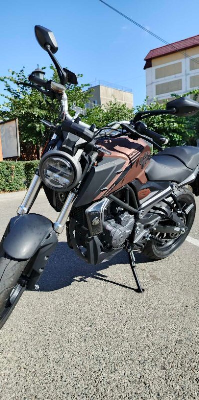

serbuna Опубликовано 5 февраля, 2025 Автор Жалоба Опубликовано 5 февраля, 2025 Немного фото для обзора. 1 Цитата

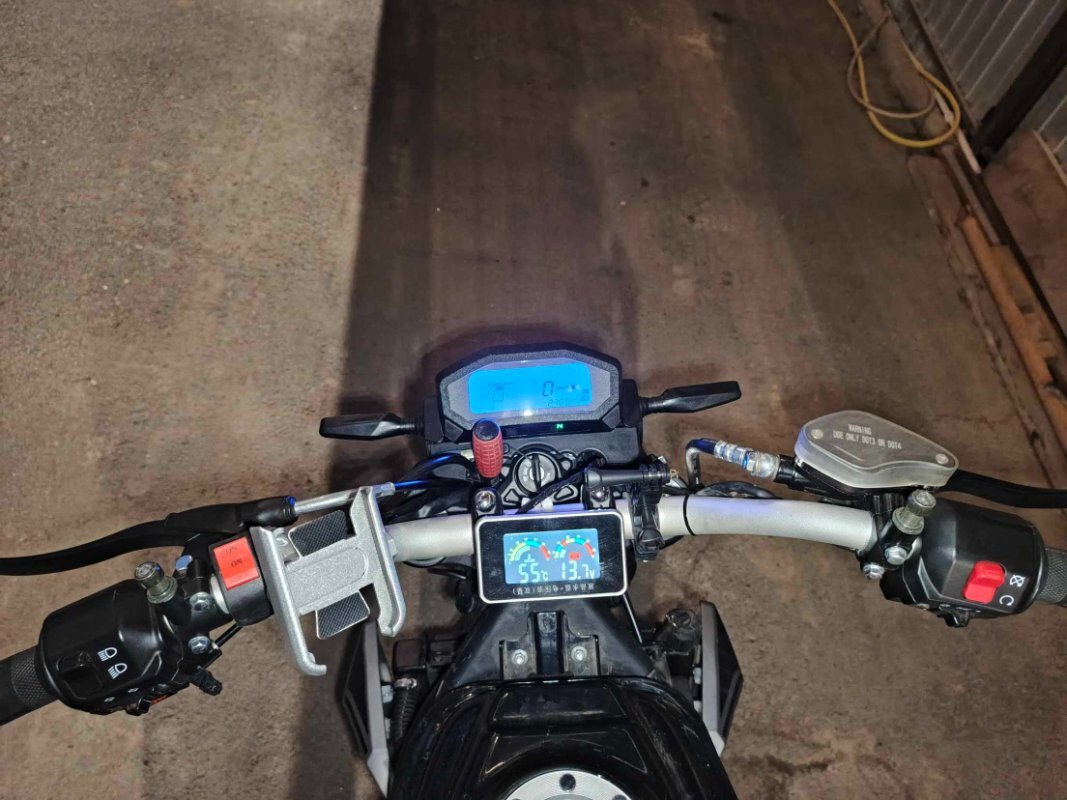

serbuna Опубликовано 5 февраля, 2025 Автор Жалоба Опубликовано 5 февраля, 2025 С доп датчиком температуры охлаждающей жидкости двигателя Цитата

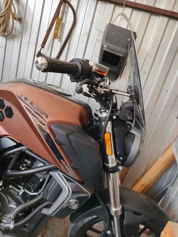

serbuna Опубликовано 5 февраля, 2025 Автор Жалоба Опубликовано 5 февраля, 2025 Установка ветрового стекла из Китая, еще не тестил. Цитата

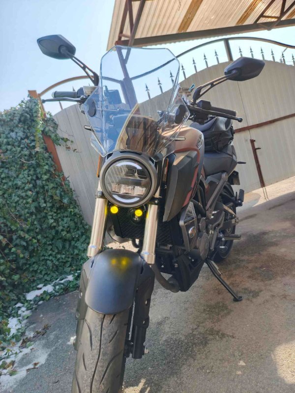

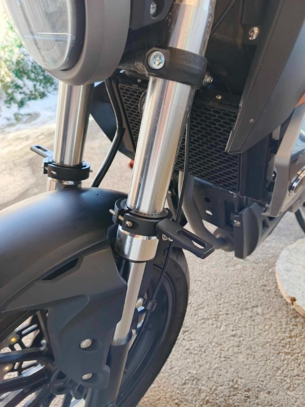

serbuna Опубликовано 5 февраля, 2025 Автор Жалоба Опубликовано 5 февраля, 2025 (изменено) Крепление для доп. освещения. Установить можно только в нижней части вилки, чтоб при повороте руля не упираться в пластик. Может кому интересно. Изменено 5 февраля, 2025 пользователем serbuna 1 Цитата

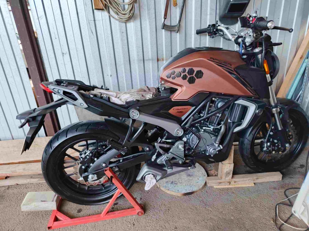

serbuna Опубликовано 5 февраля, 2025 Автор Жалоба Опубликовано 5 февраля, 2025 Консервация. В баке бензин чтоб не ржавел, саму горловину слега смазал мотор. маслом. Весь мот натер полиролью, резину чуть спустил, и поднял на подъёмник. Выкрутил свечу и налил 5 куб шприц масла в цилиндр , прокрутил ножкой на В. М. Т. , сиденья снял, акб тоже. Тряпками заткнул глушитель и воз. Фильтр. Под чехол и снизу чуть притянул. Стоял под навесом. За три месяца никаких нареканий нет, рыжики не пошли, пробовал заводить - все гуд. Всем спасибо за советы. 1 Цитата
barton Опубликовано 5 февраля, 2025 Жалоба Опубликовано 5 февраля, 2025 1 час назад, serbuna сказал: Крепление для доп. освещения. Установить можно только в нижней части вилки, чтоб при повороте руля не упираться в пластик. Может кому интересно. А ссылки нет? Я так понимаю, эта штука с Али. Цитата
serbuna Опубликовано 5 февраля, 2025 Автор Жалоба Опубликовано 5 февраля, 2025 (изменено) 30 минут назад, barton сказал: А ссылки нет? Я так понимаю, эта штука с Али. https://ozon.ru/t/901PJeP вот держи, я тут заказывал, по качеству крепкие, и можно отрегулировать во всех плоскостях. Только на сайте в характеристиках смотреть правильный размер - я брал 62 мм по-моему. Изменено 5 февраля, 2025 пользователем serbuna Цитата
Летучий Голландец Опубликовано 5 февраля, 2025 Жалоба Опубликовано 5 февраля, 2025 3 часа назад, serbuna сказал: Консервация. В баке бензин чтоб не ржавел, саму горловину слега смазал мотор. маслом. Весь мот натер полиролью, резину чуть спустил, и поднял на подъёмник. Выкрутил свечу и налил 5 куб шприц масла в цилиндр , прокрутил ножкой на В. М. Т. , сиденья снял, акб тоже. Тряпками заткнул глушитель и воз. Фильтр. Под чехол и снизу чуть притянул. Стоял под навесом. За три месяца никаких нареканий нет, рыжики не пошли, пробовал заводить - все гуд. Всем спасибо за советы. Все зависит от региона, где живёшь! Я, на пример, нихрена такого не делаю. Просто раз в неделю-две завел, прогрел и всё! 1 Цитата
serbuna Опубликовано 5 февраля, 2025 Автор Жалоба Опубликовано 5 февраля, 2025 8 минут назад, Летучий Голландец сказал: Все зависит от региона, где живёшь! Я, на пример, нихрена такого не делаю. Просто раз в неделю-две завел, прогрел и всё! Не претендую ни на что, просто делюсь полученным опытом хранения зимой на улице под навесом и результатом после описанных манипуляций. 1 Цитата
Капер Опубликовано 5 февраля, 2025 Жалоба Опубликовано 5 февраля, 2025 2 часа назад, Летучий Голландец сказал: Все зависит от региона, где живёшь! Я, на пример, нихрена такого не делаю. Просто раз в неделю-две завел, прогрел и всё! Привет Олег!!! Я даже не завожу. Осенью поставил, весной выкатил, завëл и поехал. Цитата
Dos Опубликовано 6 февраля, 2025 Жалоба Опубликовано 6 февраля, 2025 20 часов назад, serbuna сказал: Установка ветрового стекла из Китая, еще не тестил. А можно ссылочку на ветровик? Цитата
serbuna Опубликовано 6 февраля, 2025 Автор Жалоба Опубликовано 6 февраля, 2025 2 часа назад, Dos сказал: А можно ссылочку на ветровик? https://ozon.ru/t/axn30Al. заказывал тут, оттенок серый. Но продавец на связь не выходит от слова совсем. Трек отслеживается, доставка более 30 дней вышла. Качество крепления вроде нормальное, но при езде не пробовал. Вообщем заказывал почти кота в мешке, так как продавец не реагирует на уточнения по товару. Цитата

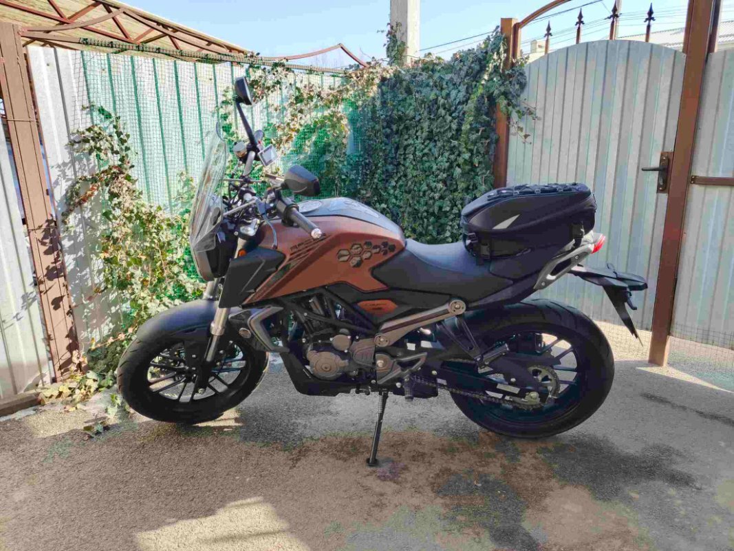

serbuna Опубликовано 15 февраля, 2025 Автор Жалоба Опубликовано 15 февраля, 2025 Испытал ветровик на Racer Cayman, защищает на уровне груди от ветра и других насекомых, задирать выше от фары нет смысла на мой взгляд уже будет совсем колхоз. Я установил так как сдувает при обгоне на трассе и ловить меньше насекомых. Кто катает по городу я думаю не особо полезно будет. Крепление хлипковатое, надо третью точку придумать, а так рекомендую. Цитата
serbuna Опубликовано 15 февраля, 2025 Автор Жалоба Опубликовано 15 февраля, 2025 Вид спереди , цвет серый ветрового. 2 Цитата
