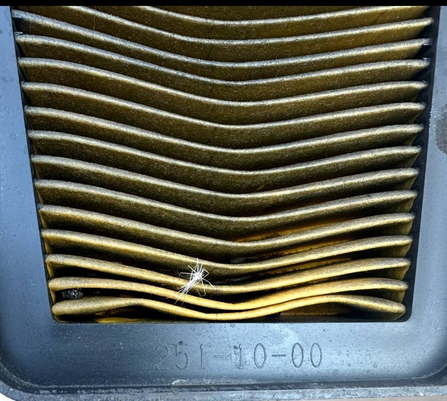

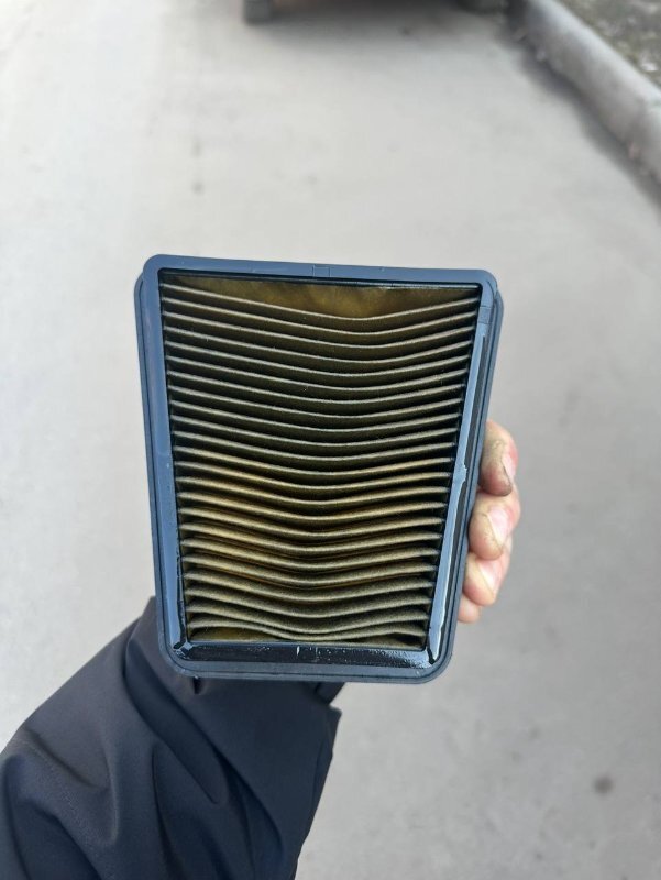

В общем снял я фильтр он весь маслянный и в бензине почему то ,и почему ребята в корпусе фильтра есть остатки масла и запах бензина :?

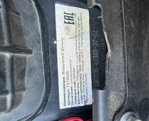

Поменять не проблема ,где найти теперь такой фильтрующий элемент ?
5434124710779678026.thumb.jpg.25566a85766eb6cde34107daed57a203.jpg5434124710779678025.thumb.jpg.227fd1e591eff621e080150b1e690148.jpg

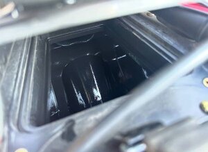

Кстати мне вот интересно. После последнего ТО мотоцикл стоял в гараже ,после замены масла и ТД. Как в Фильтр бокс очутилось масло в глубине ,если они делали ТО мне непонятно.....Ну в общем вычистил я фильтр бокс полностью..Теперь ищу фильтр....По размерам... Кстати говорят меняли фильтр на ТО ,что то незаметно что он был заменен..!!!!Также непонятно как избавится от бензина который туда попадает...И вопрос,почему он попадает в фильтр бокс..Неправильно настроен карбюратор?Так я деньги платил за ТО..Все проблемы обозначал....Охуенное гарантийное обслуживание...Интересно это проблема пойдет по гарантии ?
Напрягает что бензин попадает в фильтр бокс...Вопрос : почему?

Бензин только одним путем туда попадает - через карбюратор с неработающей запорной иглой, других вариатов нет, придется вскрывать карб и смотреть, что там да как или менять. Про масло не подскажу, но можно поставить небольшой фильтр бензиновый в разрез трубки сапуна как маслоуловитель, я так у себя делал.

При не работающей запорной игле, бензин первым делом потекëт под мотоцикл из шлангочки перелива. Попасть в воздухан(фильтр-бокс) он не как не может.
