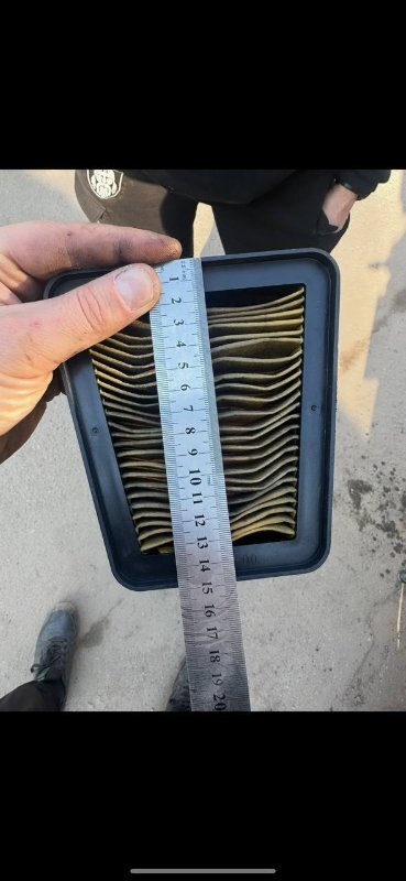

Serega_80 Опубликовано 1 апреля, 2025 Жалоба Опубликовано 1 апреля, 2025 Поролон очень хорошо фильтрует, а если пропитанный то вообще отлично. На стенках фильтр-бокса есть масляная пленка(от пропитки фильтра и сапуна) намека на пыль нету. 1 Цитата

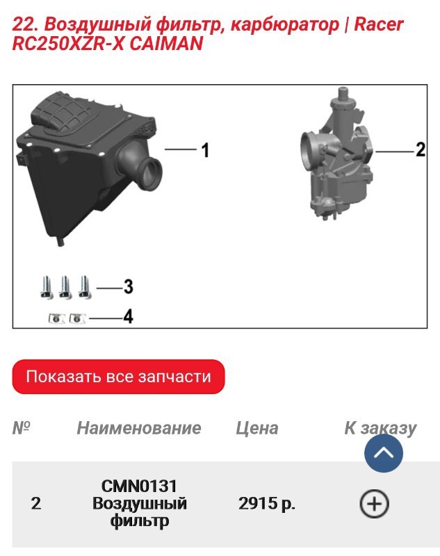

serbuna Опубликовано 2 апреля, 2025 Автор Жалоба Опубликовано 2 апреля, 2025 Номер по каталогу для поиска на озоне. Цитата
AC78 Опубликовано 2 апреля, 2025 Жалоба Опубликовано 2 апреля, 2025 4 минуты назад, serbuna сказал: Номер по каталогу для поиска на озоне. Спасибо ,я на этом сайте был тоже откуда эта картинка ,умно сделали ,фильтр бокс с фильтрующим элементом ,отдельно фильтрующий элемент не купишь ,ну прямо как с айфонами ,обновили до новых айос ,и старый устройства не поддерживаются . Искал я и на Озоне ,можно подобрать от пылесоса по данным буквам ,да ,звучит смешно ,но именно там есть похожие ,это трэш ,а Рейсер точно пылесосами не занимался в прошлом ?, но проблема в том ,что он заужается и расширяется и имеет разные размеры в своем корпусе . Вчера меня так взбесила эта ситуация с фильтром ребята ,что он в таком состоянии .В общем заказал я по ссылке коллеги фильтрующий поролон и пропитку ,вырежу по размерам ,и придавлю в это углубление сеточкой тонкой ,с запасом нарежу ,после этого буду решать с карбюратором ,почему бенз попадает в фильтр бокс .Ну и отпишусь вам . 1 Цитата

AC78 Опубликовано 2 апреля, 2025 Жалоба Опубликовано 2 апреля, 2025 Но несмотря на то что я в прямом смысле трахаюсь с ним и он на гарантии,и верил мастерам техсервиса , что они на каждом ТО они меняли фильтр каждые 1000 КМ. Не похоже это.Я когда снимал вчера все это ,и под лупой посмотрел резьбу шляпок винтов фильтр бокса. Они просто нулевые.Так если его просто продували через дырку воздухозаборника? Это просто ТРЭШ. Слава богу с мотором и коробкой проблем пока нет и надеюсь не будет.Так как аккуратно он используется. Но этот негатив конечно внес вчера мне в голову мысли для размышления. А нахрена я платил за каждое ТО по 7 рублей в прошлом году ..Гарантия в этом году заканчивается через 1000 километров или 21 мая. Вот и думаю как поступить мне...Съездить к ним по гарантии и предъявить это все по поводу фильтра ? Так то ребята конечно и бак по гарантии меняли когда он потек и сами вроде ни чего в плане менеджера. Но вот работник сервиса испонял ,а менеджер не знал ?*Ну фильтр реально не менялся в боксе...Это писец ребята. 1 Цитата
